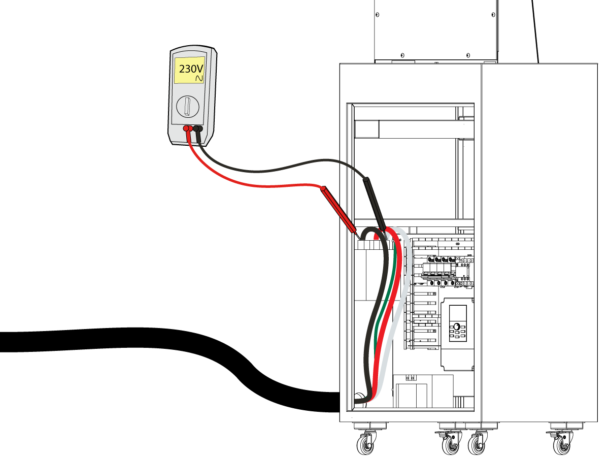

Electrical Installation / Shipping Bracket Removal
PERIGO: TRABALHAR COM SERVIÇOS ELÉTRICOS NECESSÁRIOS PARA UM CNC É EXTREMAMENTE PERIGOSO. TODO O PODER AO CNC DEVE SER DESLIGADO LOCK-TAGOUT NA FONTE ANTES DE CONECTAR OS FIOS DE LINHA AO CNC. NO ENTANTO, SE ESTE NÃO FOR O CASO OU NÃO TEM CERTEZA DE COMO FAZER ISSO, VERIFIQUE COM O PESSOAL APPROPIATE OU OBTER A AJUDA NECESSÁRIA ANTES DE CONTINUAR. VERIFIQUE SEMPRE AS LINHAS DE ENTRADA COM UM DETECTOR DE VOLTAGEM AC PARA CERTIFICAR-SE DE QUE A ENERGIA FOI DESLIGADA.
Importante: Este passo não é necessário a partir de 10/24, uma vez que todas as máquinas SR-3015 chegarão com uma ficha L15-30P.
Insira cada cabo de alimentação na tampa do fio.  Ligue os três cabos de alimentação aos terminais L1, L2 e L3 na parte superior do circuito principal do travão dentro do armário elétrico.
Nota: O fio de terra é ligado a um perno roscado localizado no canto superior esquerdo do armário e é fixado por uma porca flangeada.
Nota: Certifique-se de que as derivações realmente entram nas braçadeiras do bloco de terminais. (Uma ligação deficiente fará com que a máquina funcione intermitentemente ou tenha outros problemas, tais como sobrecargas do servo.) Para verificar, basta puxar os fios depois de apertar os parafusos.
Depois de a tensão da linha ser conectada à máquina, certifique-se de que o circuito principal do travão está DESLIGADO. Ligue a alimentação na fonte.
Usando um voltímetro digital e procedimentos de segurança apropriados, meça a tensão CA entre as três fases do par no circuito principal do travão.
A tensão CA deve estar entre 195 e 260 Volts
Nota:as flutuações amplas da tensão são comuns em muitas áreas industriais; a tensão mínima e máxima fornecida a uma máquina enquanto estiver em funcionamento deve ser conhecida. O código elétrico nacional dos EUA especifica que as máquinas devem operar com uma variação de +5% a -5% em torno de uma tensão de alimentação média. Se ocorrerem problemas com a tensão da linha ou se houver suspeita de tensão de linha baixa, pode ser utilizado um transformador externo. Se você suspeitar de problemas de tensão, a tensão deve ser verificada a cada hora ou duas durante um dia típico para ter certeza de que não oscila mais de +5% ou -5% a partir de uma média.
Depois de ligar a máquina [ZERO RETURN] ,em seguida, [SINGLE] o eixo Z.
Retire o suporte de transporte, desapertando os 4 parafusos que o seguram e retirando as porcas de ranhura T por baixo.
Todos os outros eixos podem agora ser colocados na posição inicial para realizar o nivelamento da máquina.
A verificação da potência/fase é feita comandando o spindle para rodar no sentido dos ponteiros do relógio e verificando se o está a fazer. Se o spindle girar no sentido contrário ao dos ponteiros do relógio, em seguida, mude a fase da máquina.
Nota: Este passo foi pré-formado após a remoção do suporte de transporte.
