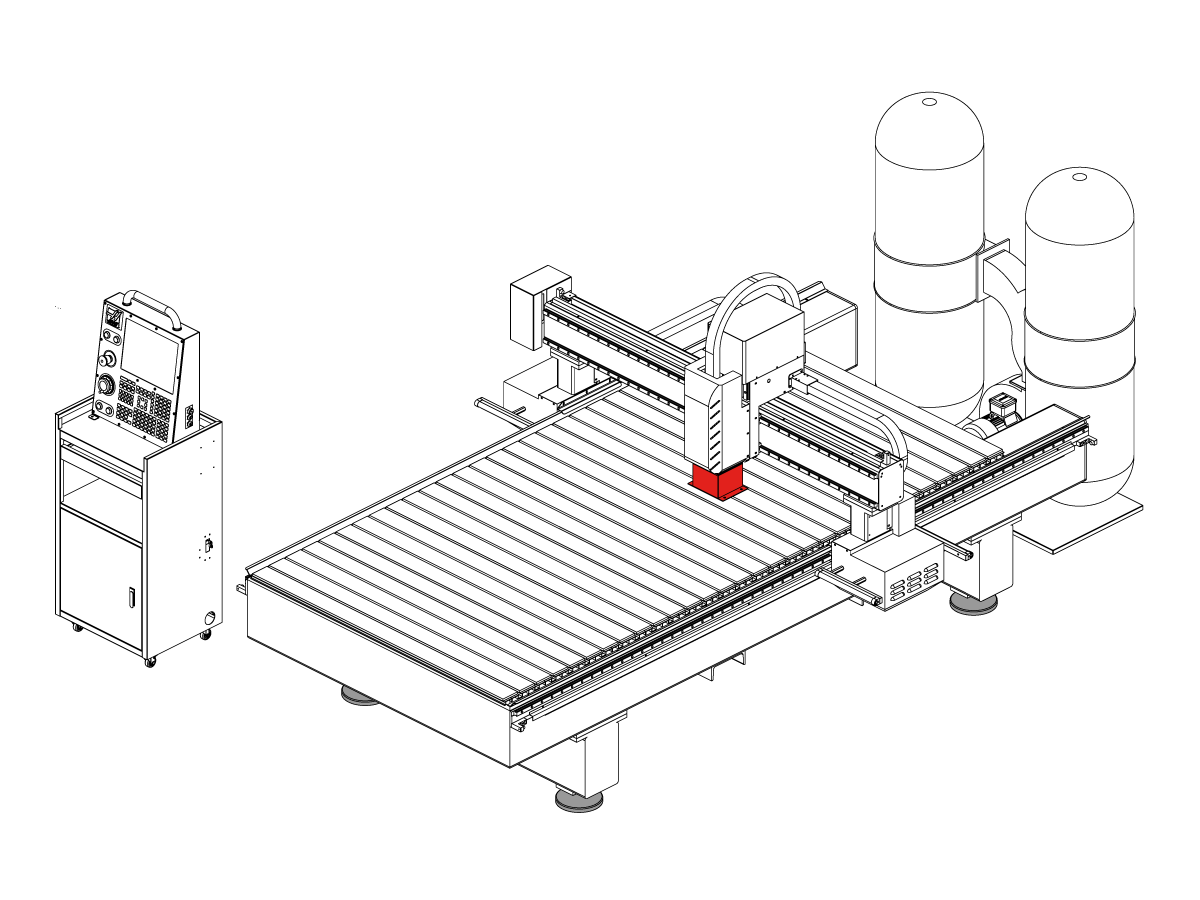

Αυτή η διαδικασία θα σας καθοδηγήσει στην εγκατάσταση του μηχανήματος SR-3015/4020.

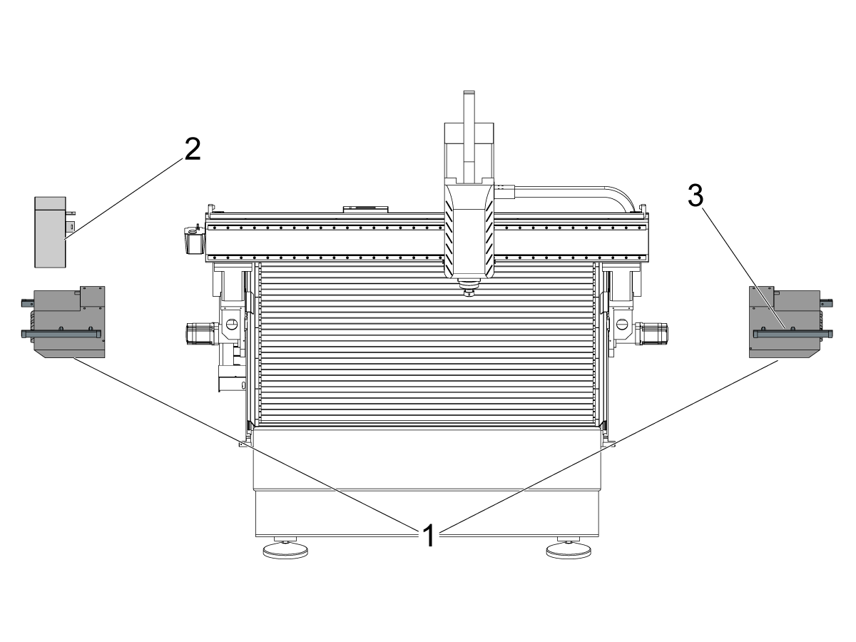

Initial Assembly

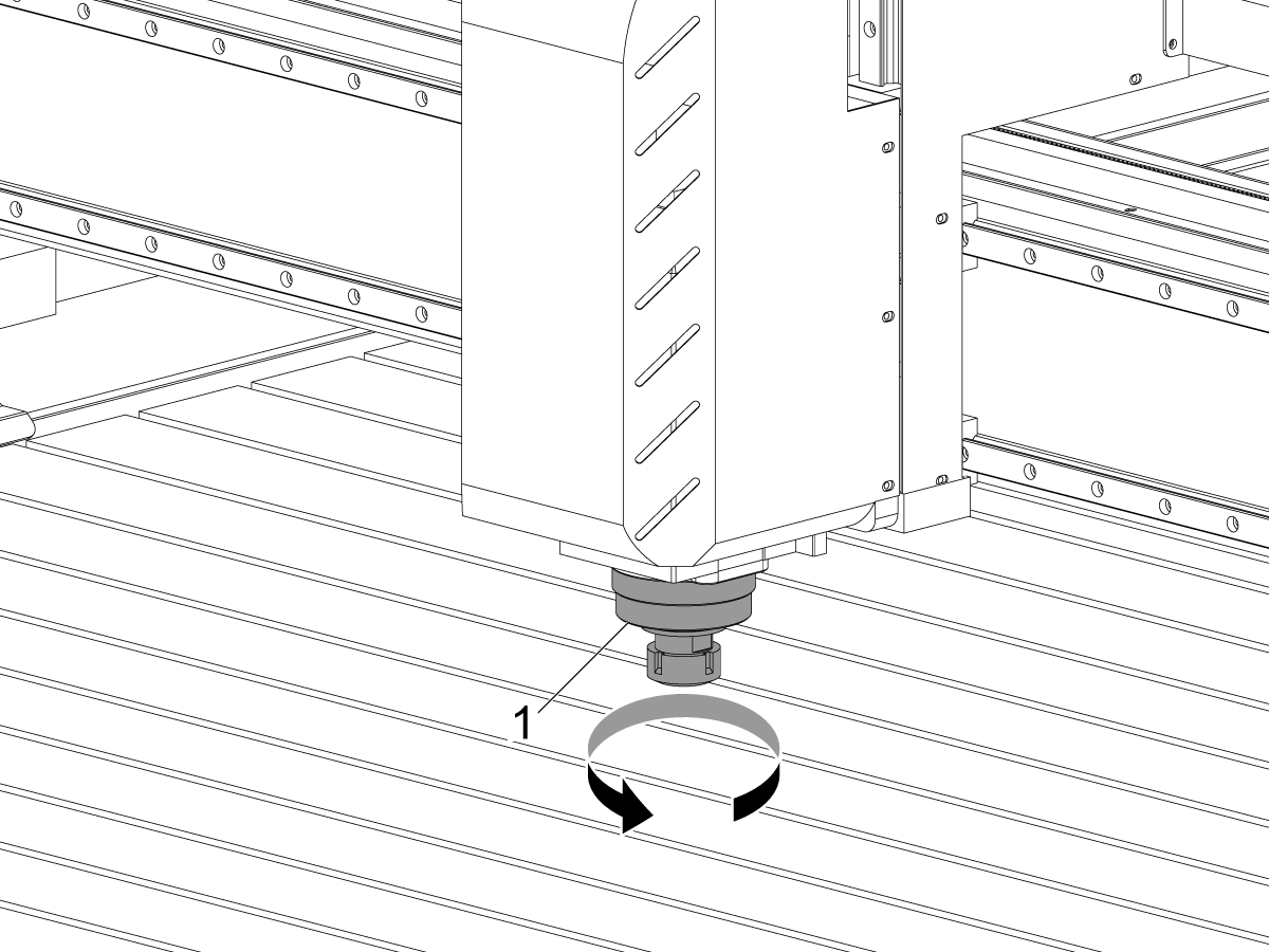

Τοποθετήστε τα καλύμματα του κινητήρα [1] και το κάλυμμα της δεξαμενής λιπαντικού [2] χρησιμοποιώντας το παρεχόμενο υλικό.
ΣΗΜΕΙΩΣΗ: Αυτά τα πάνελ έχουν αφαιρεθεί για σκοπούς αποστολής.
ΣΗΜΕΙΩΣΗ: Οι αισθητήρες πρόσκρουσης είναι προσυναρμολογημένοι στα καλύμματα του κινητήρα και το μόνο που χρειάζεται είναι να τους συνδέσετε στην πρίζα.
Βεβαιωθείτε ότι οι συνδετήρες κυλίνδρου [1] και [2] είναι σωστά τοποθετημένοι μεταξύ τους και ότι το κολάρο ασφάλισης είναι πλήρως σφιγμένο.
Ο έλεγχος συνδέεται απευθείας με τον αριστερό αισθητήρα κρούσης [1] και οι άλλοι αισθητήρες κρούσης είναι αλυσιδωτοί σε αυτόν.
Το καλώδιο μεταξύ της ένωσης [2] και [3] εγκαθίσταται και δρομολογείται για εύκολη εγκατάσταση του αισθητήρα κρούσης. Η ένωση [2] θα έχει το αρσενικό άκρο του καλωδίου και η ένωση [3] θα έχει το θηλυκό άκρο.
Βεβαιωθείτε ότι τυχόν πλεονάζοντα καλώδια είναι δεμένα [1] και ότι όλες οι συνδέσεις αισθητήρων διέρχονται μέσω της κάτω οπής [2] του καλύμματος του κινητήρα.

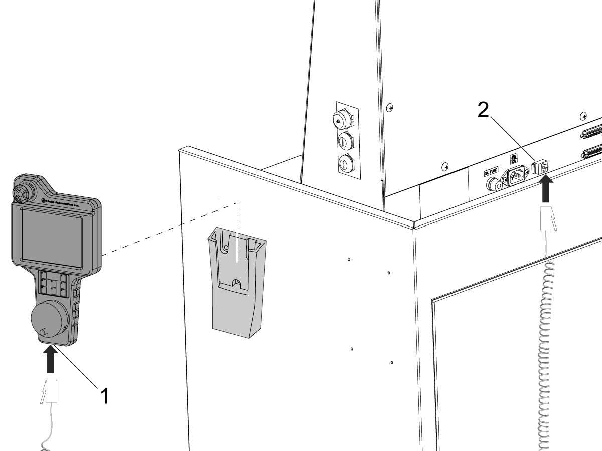

Pendant Install and RJH mounting

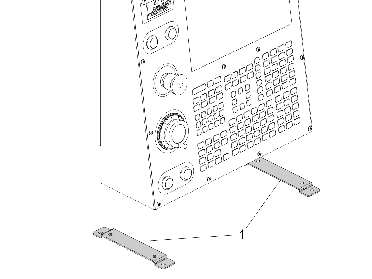

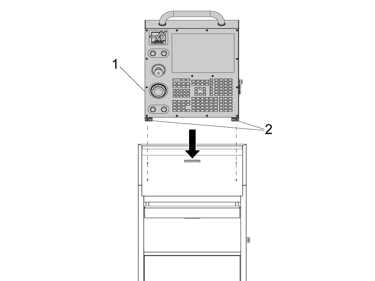

Τοποθετήστε τον βραχίονα έδρασης της βάσης [1] στο κάτω μέρος του φορητού χειριστηρίου χρησιμοποιώντας το παρεχόμενο υλικό.
Εγκαταστήστε το συγκρότημα φορητού χειριστηρίου [1] και βραχίονα [2] στην κορυφή της βάσης.

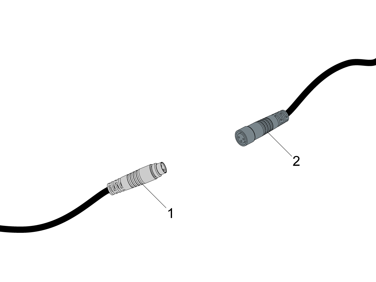

Συνδέστε το καλώδιο τροφοδοσίας [1] και τα καλώδια επικοινωνίας [2] και [3] στο φορητό χειριστήριο και δρομολογήστε τα μέσω της οπής στο επάνω μέρος της βάσης προς τα κάτω.
Σημείωση: Τα καλώδια επικοινωνίας έχουν μία αρσενική και μία θηλυκή πλευρά που συνδέονται με μόνο 1 τρόπο στον πίνακα φορητού χειριστηρίου.
Συνδέστε τα καλώδια επικοινωνίας [2] στην πλακέτα επικοινωνίας του φορητού χειριστηρίου [1].
ΣΗΜΕΙΩΣΗ: Η πλακέτα επικοινωνίας στο φορητό χειριστήριο βρίσκεται στο μπροστινό μέρος της βάσης.

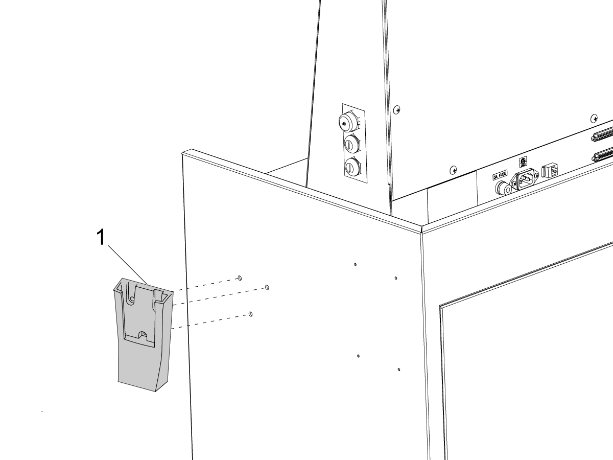

Τοποθετήστε τη βάση RJH [1] στο πλάι του ερμαρίου χρησιμοποιώντας το παρεχόμενο υλικό.
6
Συνδέστε το καλώδιο RJH από το RJH [1] στο πίσω μέρος του φορητού χειριστηρίου [2].

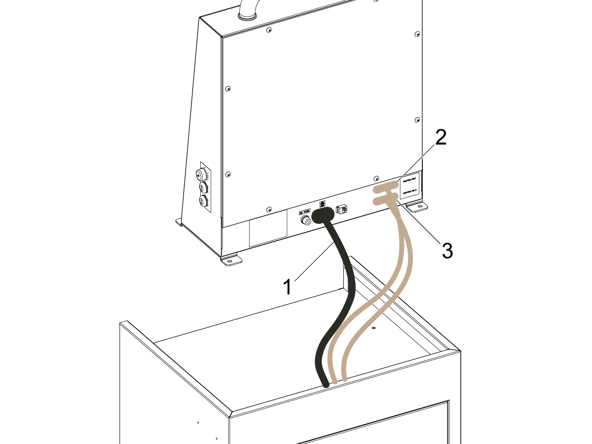

Electrical Installation / Shipping Bracket Removal
ΚΙΝΔΥΝΟΣ: Η ΕΡΓΑΣΙΑ ΜΕ ΗΛΕΚΤΡΟΝΙΚΗ ΠΑΡΟΧΗ ΠΟΥ ΑΠΑΙΤΕΙΤΑΙ ΓΙΑ ΤΟ CNC ΕΙΝΑΙ ΠΟΛΥ ΕΠΙΚΙΝΔΥΝΗ. ΟΛΗ Η ΙΣΧΥΣ ΣΕ ΕΝΑ CNC ΠΡΕΠΕΙ ΝΑ ΑΠΕΝΕΡΓΟΠΟΙΕΙΤΑΙ ΜΕ ΑΣΦΑΛΙΣΗ-ΑΠΑΣΦΑΛΙΣΗ ΣΤΗΝ ΠΗΓΗ ΠΡΙΝ ΤΗ ΣΥΝΔΕΣΗ ΤΩΝ ΓΡΑΜΜΩΝ ΚΑΛΩΔΙΩΝ ΣΕ CNC. ΩΣΤΟΣΟ, ΑΝ ΑΥΤΟ ΔΕΝ ΙΣΧΥΕΙ Η ΔΕΝ ΕΙΣΤΕ ΣΙΓΟΥΡΟΙ ΠΩΣ ΝΑ ΤΟ ΚΑΝΕΤΕ, ΕΠΙΚΟΙΝΩΝΗΣΤΕ ΜΕ ΤΟ ΚΑΤΑΛΛΗΛΟ ΠΡΟΣΩΠΙΚΟ ΓΙΑ ΝΑ ΛΑΒΕΤΕ ΤΗΝ ΑΠΑΡΑΙΤΗΤΗ ΒΟΗΘΕΙΑ ΠΡΙΝ ΣΥΝΕΧΙΣΕΤΕ. ΕΛΕΓΞΤΕ ΠΑΝΤΑ ΤΙΣ ΕΙΣΕΡΧΟΜΕΝΕΣ ΤΑΣΕΙΣ ΜΕ ΤΟΝ ΑΝΙΧΝΕΥΤΗ ΤΑΣΗΣ AC ΓΙΑ ΝΑ ΣΙΓΟΥΡΕΥΤΕΙΤΕ ΟΤΙ Η ΙΣΧΥΣ ΕΧΕΙ ΑΠΟΣΥΝΔΕΘΕΙ.

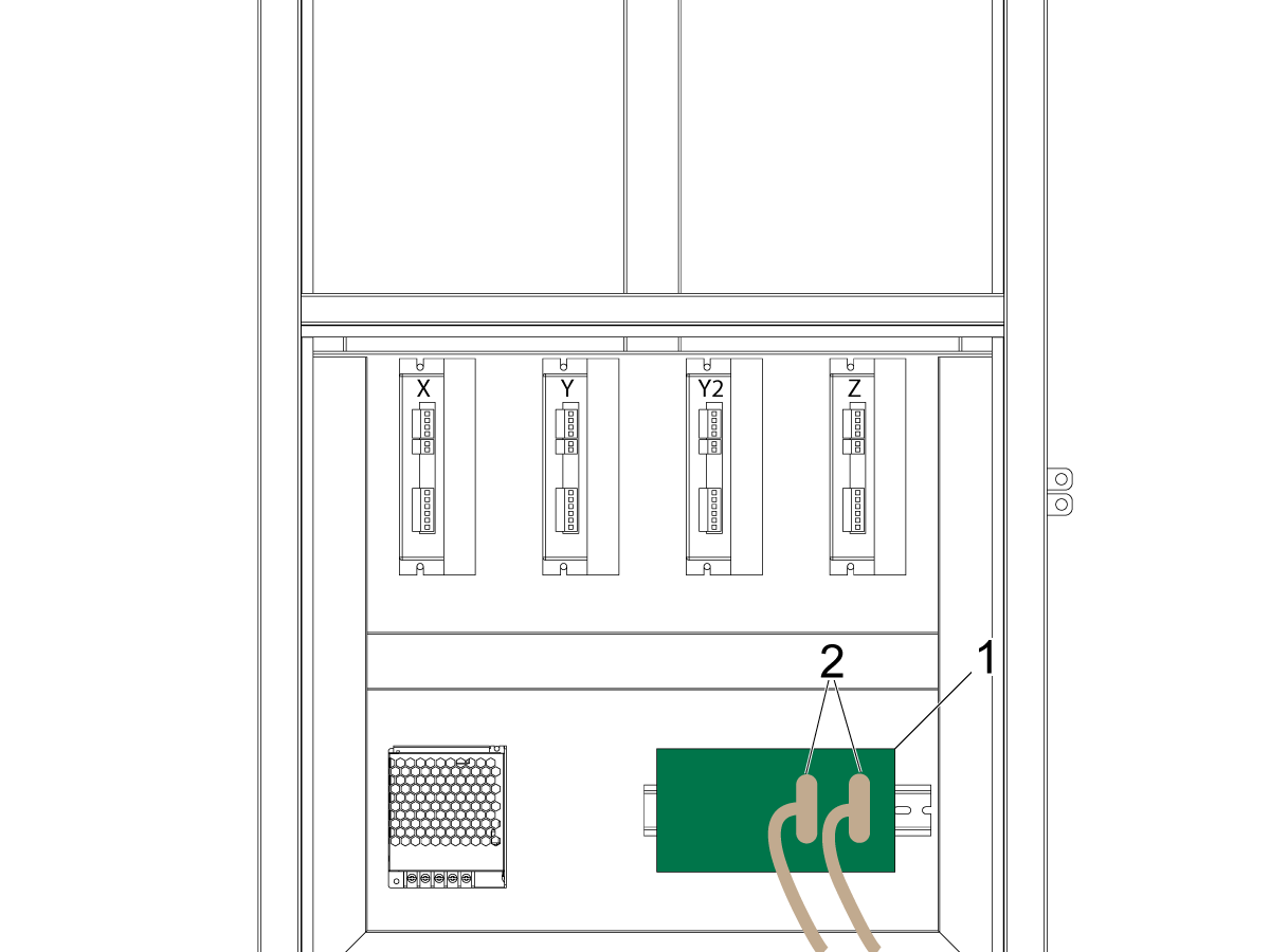

Σημαντικό: Αυτό το βήμα δεν είναι απαραίτητο από τον 10/24, καθώς όλα τα μηχανήματα SR-3015 θα φτάσουν με βύσμα L15-30P.
Εισαγάγετε κάθε καλώδιο τροφοδοσίας στο κάλυμμα του καλωδίου.  Συνδέστε τους τρεις αγωγούς τροφοδοσίας στους ακροδέκτες L1, L2 και L3 πάνω από τον κεντρικό αποζεύκτη κυκλώματος μέσα στον ηλεκτρικό πίνακα.
Σημείωση: Το καλώδιο γείωσης τοποθετείται σε ένα μπουζόνι με σπείρωμα που βρίσκεται στο επάνω αριστερό μέρος του ερμαρίου και συγκρατείται από ένα φλαντζωτό παξιμάδι.
Σημείωση: Βεβαιωθείτε ότι οι αγωγοί πηγαίνουν πραγματικά στους σφιγκτήρες των τερματικών μπλοκ. (Η κακή σύνδεση θα προκαλέσει διακοπή λειτουργίας του μηχανήματος ή άλλα προβλήματα, όπως υπερφόρτωση σερβομηχανισμού.) Για να ελέγξετε, απλά τραβήξτε τα καλώδια αφού σφίξετε τις βίδες.
Μετά τη σύνδεση της τάσης γραμμής στο μηχάνημα, βεβαιωθείτε ότι ο κεντρικός αποζεύκτης κυκλώματος είναι απενεργοποιημένος. Ενεργοποιήστε την παροχή ρεύματος στην πηγή.
Χρησιμοποιώντας ένα ψηφιακό βολτόμετρο και τις κατάλληλες διαδικασίες ασφαλείας, μετρήστε την τάση AC και στις τρεις φάσεις ζεύγους στον κεντρικό αποζεύκτη κυκλώματος.
Η τάση AC πρέπει να κυμαίνεται μεταξύ 195 και 260 volt
Σημείωση: Οι μεγάλες διακυμάνσεις τάσης είναι συχνές σε πολλές βιομηχανικές περιοχές. Πρέπει να είναι γνωστή η ελάχιστη και μέγιστη τάση που παρέχεται σε ένα μηχάνημα κατά τη λειτουργία του. Ο Εθνικός Ηλεκτρικός Κώδικας των ΗΠΑ καθορίζει ότι τα μηχανήματα πρέπει να λειτουργούν με διακύμανση + 5% έως -5% από τη μέση τάση τροφοδοσίας. Εάν προκύψουν προβλήματα με την τάση γραμμής ή υπάρχει υποψία χαμηλής τάσης γραμμής, μπορεί να χρησιμοποιηθεί ένας εξωτερικός μετασχηματιστής. Εάν υποψιάζεστε ότι υπάρχουν προβλήματα τάσης, η τάση θα πρέπει να ελέγχεται κάθε μία ή δύο ώρες κατά τη διάρκεια μιας τυπικής ημέρας για να βεβαιωθείτε ότι δεν κυμαίνεται πάνω από το εύρος + 5% ή -5% κάτω από τον μέσο όρο.

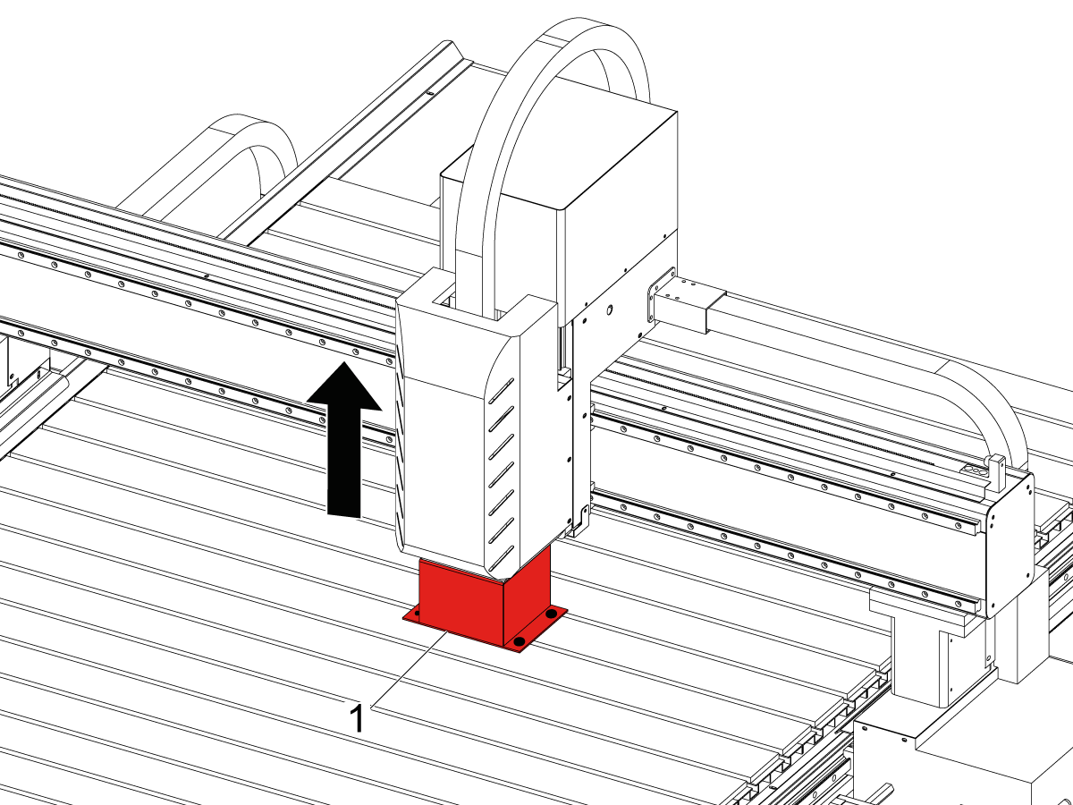

Μετά την ενεργοποίηση του μηχάνημα [ZERO RETURN] στη συνέχεια [SINGLE] του άξονα Ζ.

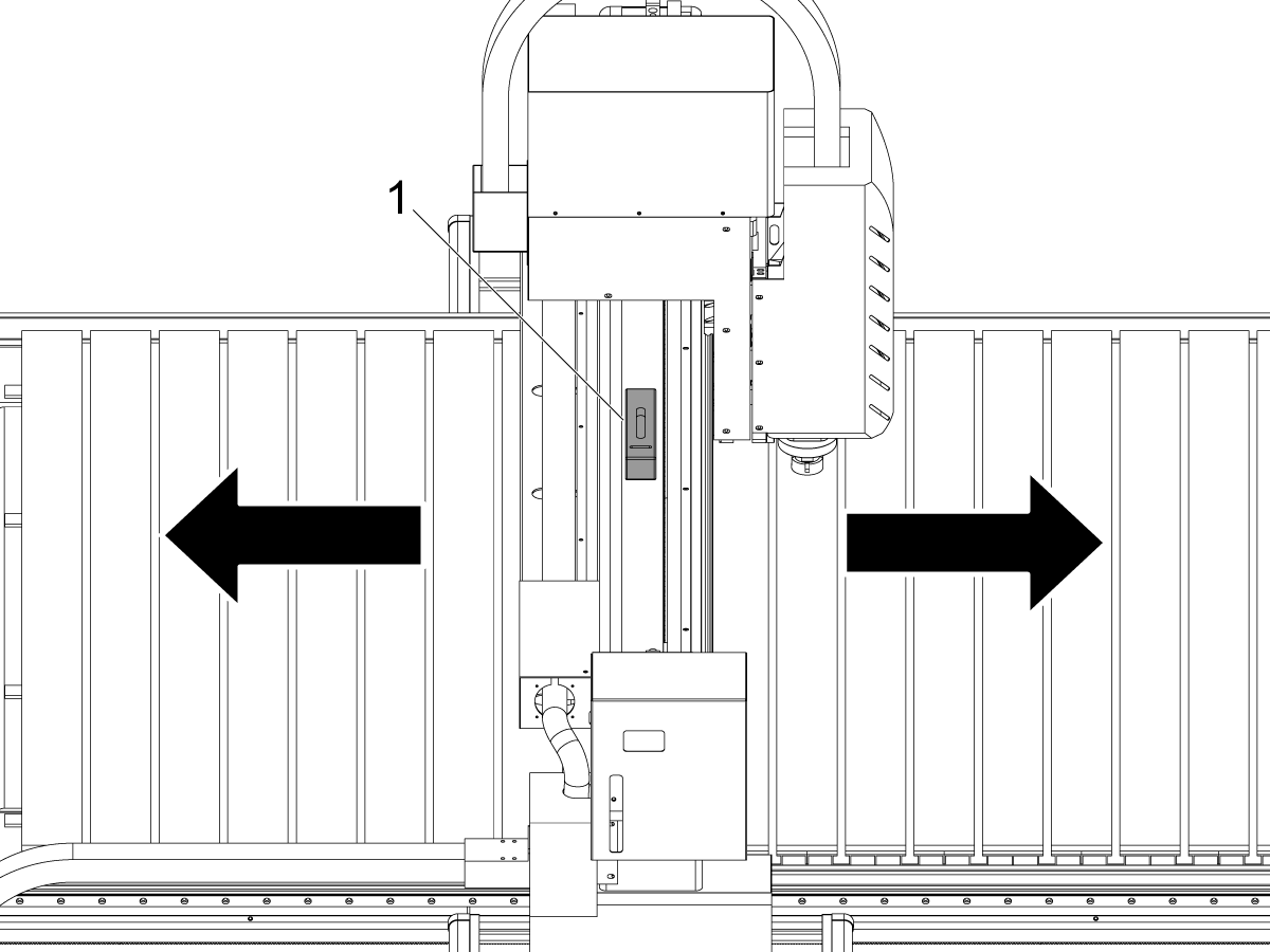

Αφαιρέστε τον βραχίονα αποστολής ξεβιδώνοντας τις 4 βίδες κρατώντας τον πατημένο και αφαιρώντας τα παξιμάδια υποδοχή Τ από κάτω.
Όλοι οι άλλοι άξονες μπορούν τώρα να επανέλθουν στην αρχική θέση για να επιτευχθεί οριζοντίωση του μηχάνημα.
Η επαλήθευση ισχύος / φάσης πραγματοποιείται με εντολή της ατράκτου για δεξιόστροφη περιστροφή και την επαλήθευση της δεξιόστροφης περιστροφής της. Εάν η άτρακτος περιστρέφεται αριστερόστροφα, τότε αλλάξτε τη φάση του μηχάνημα.
Σημείωση: Αυτό το βήμα διεξάχθηκε μετά την αφαίρεση του βραχίονα αποστολής.

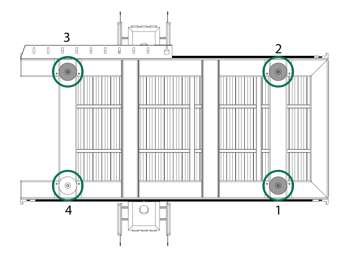

ΣΗΜΕΙΩΣΗ: Συνιστάται να έχετε τα πόδια στη χαμηλότερη δυνατή θέση ως σημείο εκκίνησης.

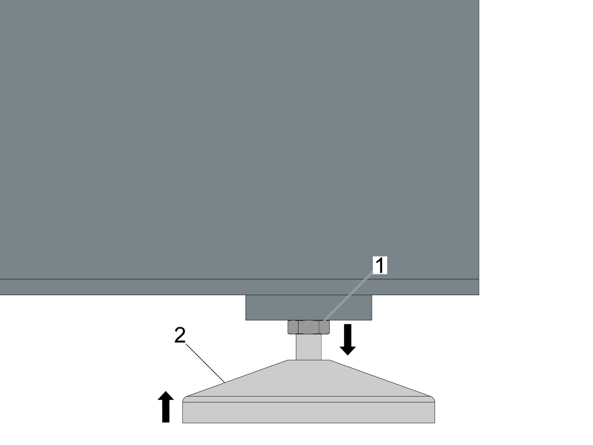

Για να οριζοντιώσετε το μηχάνημα, να ανυψώνετε πάντα την κάτω πλευρά χαλαρώνοντας το παξιμάδι [1] στο πόδι [2] έως ότου σταματήσει στο κάτω μέρος και στη συνέχεια χρησιμοποιήστε το παξιμάδι για να περιστρέψετε ολόκληρο το πόδι για να ρυθμίσετε το ύψος προς τα πάνω.
Σημείωση: Μπορεί να χρησιμοποιηθεί γρύλος παλετών για ευκολία ρύθμισης.
Χρησιμοποιείτε μόνο τα πόδια 1, 2 και 3 για να οριζοντιώσετε το μηχάνημα. Ακουμπήστε κάτω το πόδι 4 μόνο όταν το μηχάνημα είναι ισοσταθμισμένο και γυρίστε το κλειδί κατά 10 επιπλέον μοίρες για να ασκήσετε πίεση.
Για να οριζοντιώσετε το μηχάνημα, χρησιμοποιήστε ένα αλφάδι προσαρτημένο στη γέφυρα. Οριζοντιώστε το μηχάνημα στο κέντρο της διαδρομής και στη συνέχεια τελειοποιήστε τη ρύθμιση μετακινώντας βηματικά τον άξονα Χ στα άκρα της διαδρομής του και ρυθμίζοντας ανάλογα τα πόδια.
Σημείωση: Η οριζοντίωση μπορεί να γίνει χρησιμοποιώντας ένα τυπικό αλφάδι φυσαλίδων. Εάν το αλφάδι σας είναι πολύ μεγάλο για να χρησιμοποιηθεί στην υποδεικνυόμενη θέση, μπορείτε να προσαρτήσετε μια μαγνητική βάση στη γέφυρα και να τη χρησιμοποιήσετε ως βάση.

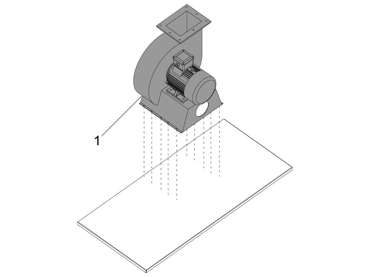

4.3 Διάταξη εξαγωγέα σκόνης κενού
SR - διάταξη εξαγωγέα σκόνης κενού
Αυτή η διαδικασία θα δείξει τη διαδικασία συναρμολόγησης της μονάδας εξαγωγέα σκόνης κενού.
Απαιτούμενα εργαλεία:
  • Κατσαβίδι κεφαλής Philips
Assembly

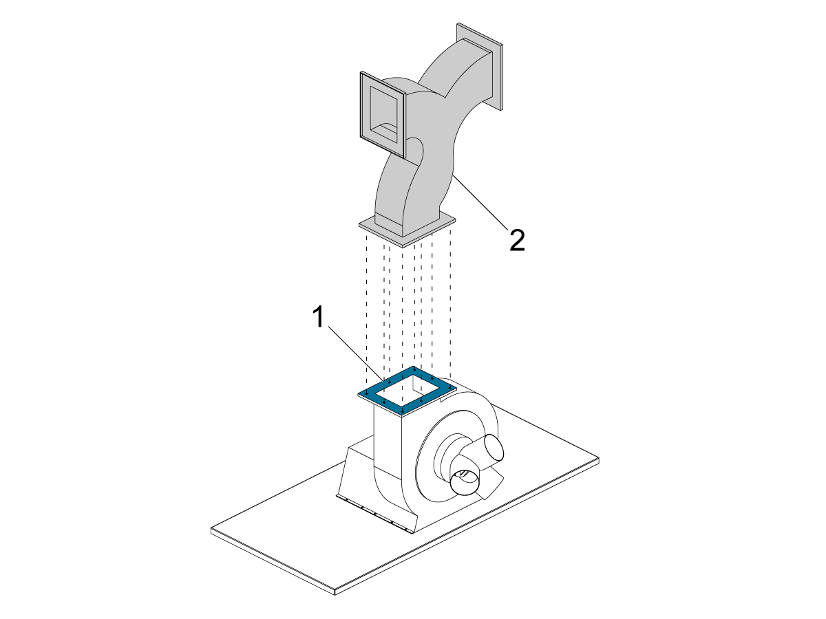

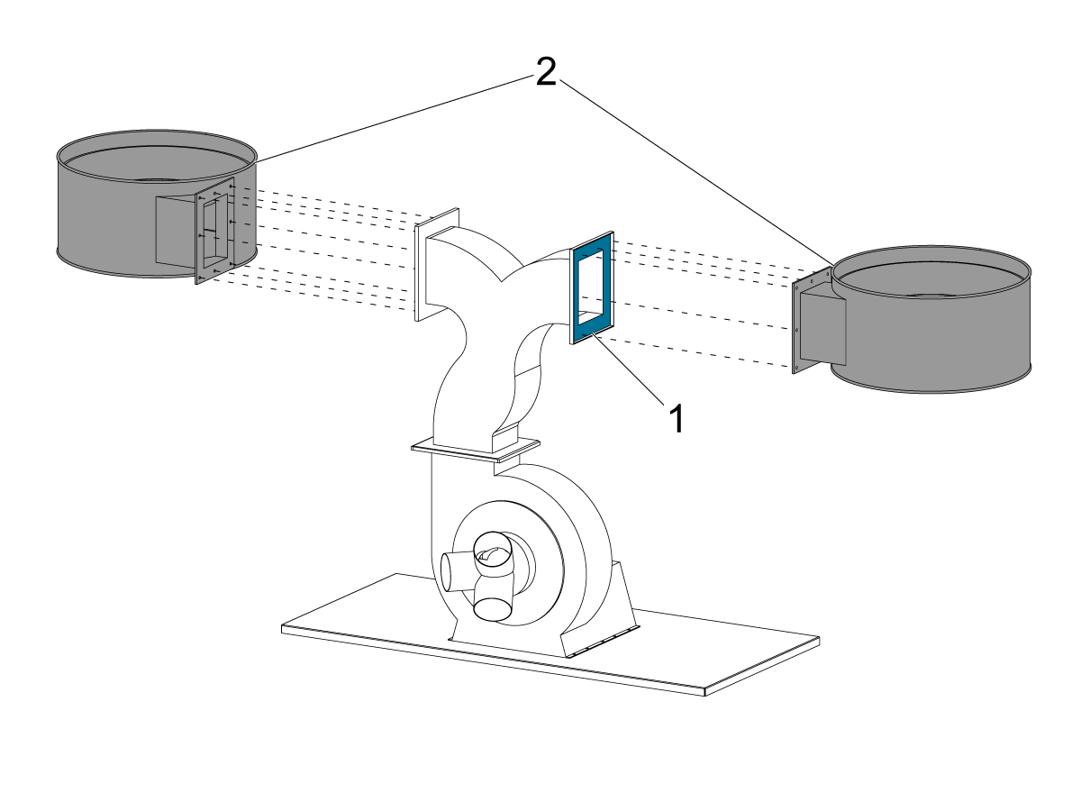

Συναρμολογήστε το συγκρότημα εξωτερικού περιβλήματος ηλεκτροκινητήρα ανεμιστήρα [1] στην κάτω πλάκα χρησιμοποιώντας το παρεχόμενο υλικό.
Συναρμολογήστε το μεσαίο τμήμα υποστήριξης [2] στο περίβλημα του φυσητήρα, διασφαλίζοντας ότι έχει τοποθετηθεί μια φλάντζα στην επιφάνεια συναρμογής [1]
 Εισαγάγετε την παρεχόμενη φλάντζα στην επισημασμένη επιφάνεια [1] και συναρμολογήστε τις υποδοχές για σακούλα συναρμολόγησης κενού [2] στο μεσαίο τμήμα υποστήριξης χρησιμοποιώντας το παρεχόμενο υλικό.
Αφαιρέστε προσεκτικά το καπάκι του κουτιού συνδεσμολογίας (κιβώτιο J) από τον κινητήρα συλλογής σκόνης και συνδέστε τους αγωγούς τροφοδοσίας όπως φαίνεται στο διάγραμμα καλωδίωσης.
Σημείωση : Η φάση κινητήρα ενδέχεται να απαιτεί ρύθμιση για να διασφαλιστεί η σωστή κατεύθυνση περιστροφής. Μετά την εφαρμογή ισχύος, επαληθεύστε την περιστροφή του κινητήρα και, εάν είναι απαραίτητο, αλλάξτε φάσεις για να επιτύχετε τη σωστή λειτουργία.

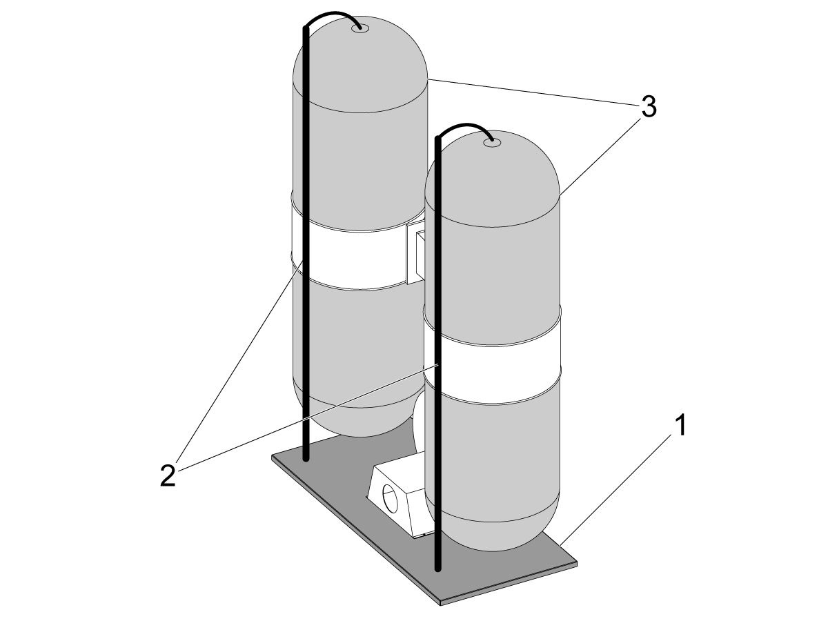

Ασφαλίστε τα στηρίγματα της σακούλας κενού [2] στην πλάκα βάσης [1], διασφαλίζοντας τη σωστή ευθυγράμμιση. Μόλις εγκατασταθεί, συνδέστε τις σακούλες κενού [3] στα στηρίγματα.
Οι επάνω σακούλες διακρίνονται από έναν βρόχο σχεδιασμένο για διεπαφή με το άγκιστρο στήριξης κατά την εγκατάσταση. Κάθε σακούλα είναι εξοπλισμένη με έναν εύκαμπτο μεταλλικό δακτύλιο που ενσωματώνεται απρόσκοπτα στο εσωτερικό χείλος του τυμπάνου. Αυτός ο δακτύλιος μπορεί να καμφθεί απαλά ώστε να εφαρμόζει πάνω από την άκρη του τυμπάνου, στη συνέχεια να επεκταθεί και να εδραστεί ξανά, δημιουργώντας μια ασφαλή στεγανοποίηση στην εσωτερική επιφάνεια του τυμπάνου.
