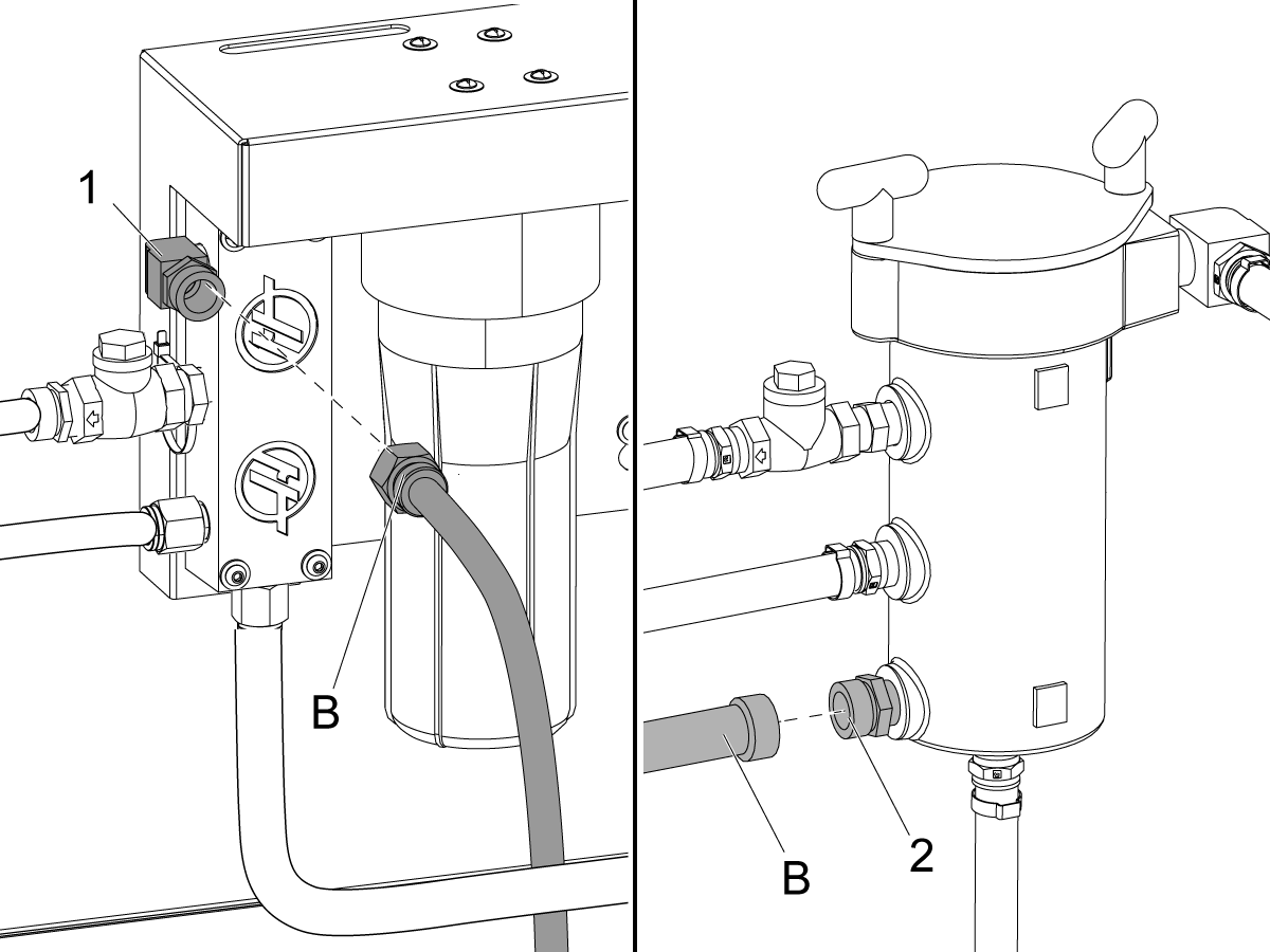

Připojte HADICI [B] k armatuře pro zahradní hadici [1 nebo 2] na systému chladicí kapaliny.
Společné umístění dostupné zahradní hadice je na zařízení pro chlazení chladicí kapaliny [1] nebo filtr tavené chladicí kapaliny [2].
 Poznámka: Pokud stroj nemá k dispozici zahradní hadici, nainstalujte do čerpadla chladicí kapaliny armaturu pro zahradní hadici. Sada nezahrnuje součásti pro instalaci těchto armatur.

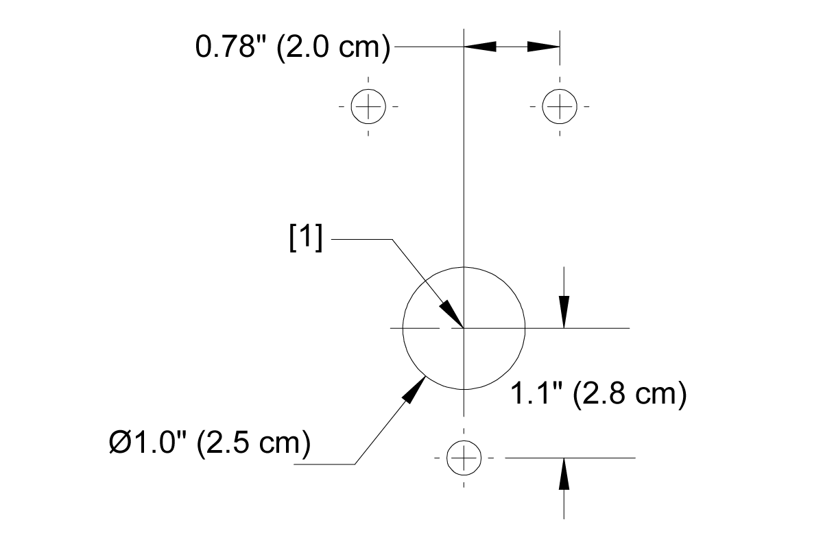

Najděte místo na stroji a nainstalujte HOLSTER [D] pro mycí pistoli.
 Poznámka: Hadice je dlouhá 25 ft (7,6 m). Zůstaňte v tom limitu.
Držte HOLSTER [D] na tomto místě.
Značka na (3) místech šroubů [2]. Použijte punč nebo pero.
Pomocí ilustrace v kroku 3 Najděte umístění odtokové díry.
Změřte rozměry z míst otvoru v kroku 2.
Udělejte značku pro střed [1] odtokové díry. Průměr odtokového otvoru je 1,0" (2,5 cm).
K řezání vypouštěcí díry použijte otvor pro díru.
