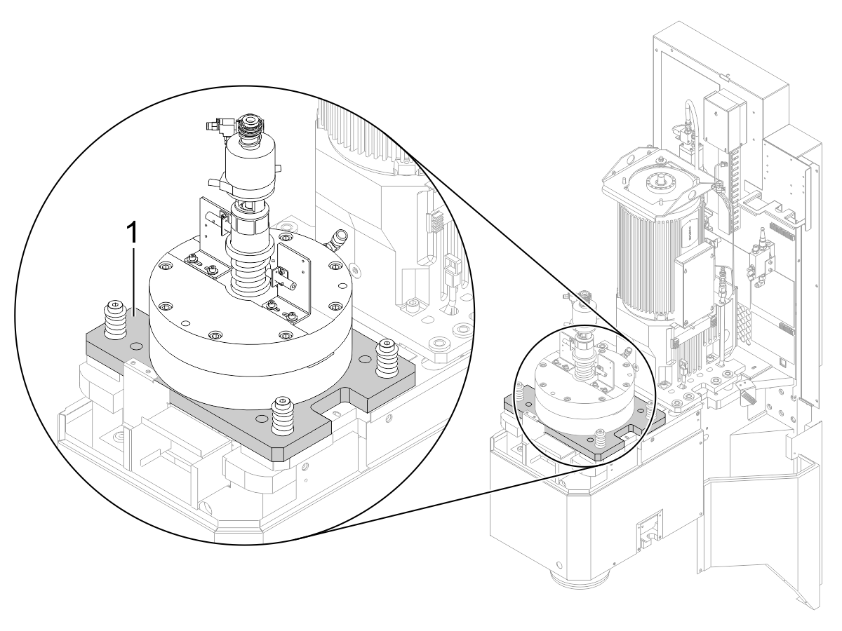

Konus 50 TRP har en stål underplade med (4) skulder bolte. Skulder bolt hullerne på under pladen skal reamed for at forhindre beskadigelse af TSC Forlængerrøret. Denne procedure fortæller dig, hvordan du skal Ream disse skulder bolthuller.
  1. Konus 50 TRP-Underplade
KIT PN: 93-9080, SRVC KIT EX-TUBE, 50T, UNION NOT/INCL. Antal: 1

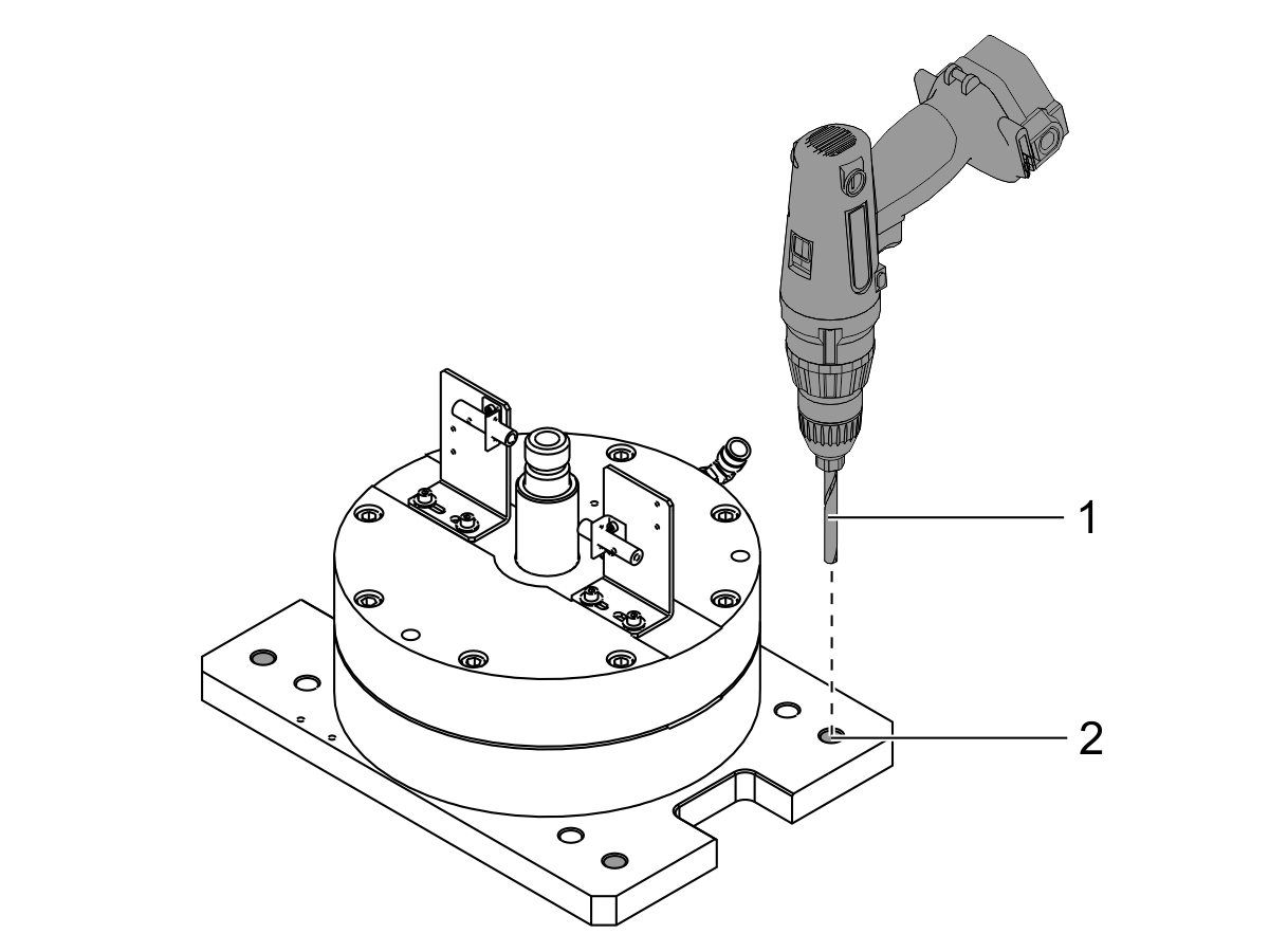

Når TRP er fjernet, skal du bruge 16 mm rival bit [1] til at gøre (4) skulder bolt hullerne [2] større.

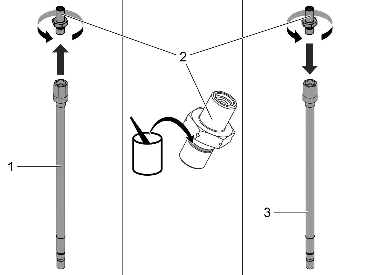

Fjern hårdmetal akslen [2] fra den fjernede forlængerslange samling [1].
Anvende Red-I fedt til o-ringen på akslen [2].
Installer hårdmetal akslen [2] på udskiftnings Forlængerrøret [3]. Drej hårdmetal akslen mod uret for at stramme den.
