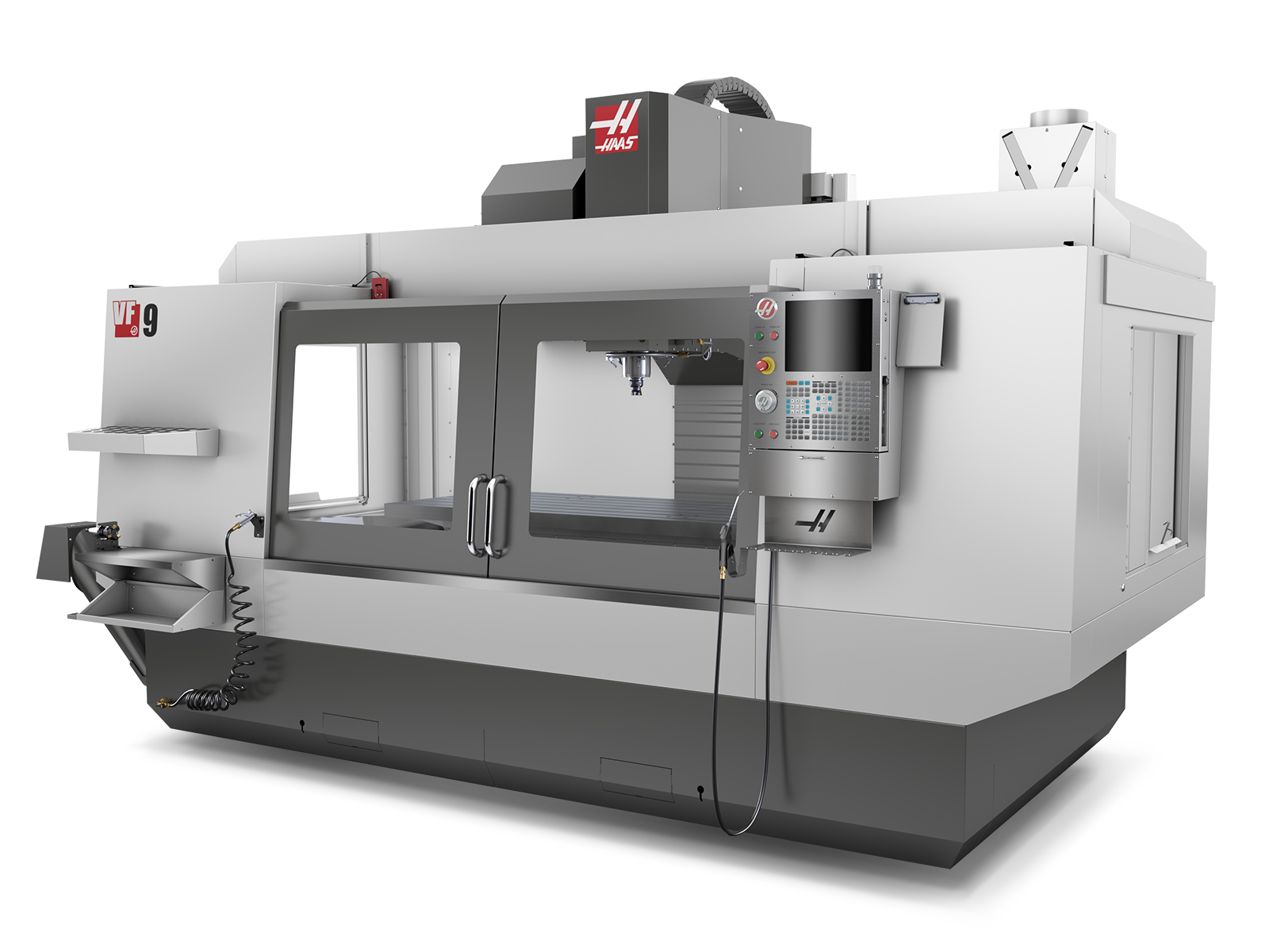

CNC vertikale Fräsmaschine mit Verfahrwegen von 2.134 x 1.016 x 762 mm
Alle Modelle mit großem Rahmen verfügen über ein verbessertes Feature-Paket mit seitlich angeordnetem Werkzeugwechsler, Spiral-Späneförderer, programmierbarer Kühlmitteldüse und tragbarem Bedienpult.
  • Leistungsstarke, direkt angetriebene Spindeln
  • Anpassbar an Ihre Bedürfnisse
  • Verbessertes Standardmerkmale-Paket

Grundausstattung
  • Spindel mit 8.100 rpm
  • Seitlich angeordneter Werkzeugwechsler mit 30+1 Magazinplätzen
  • Programmierbare Kühlmitteldüse
  • Spiral-Späneförderer
  • Abblasen der Maschinentürinnenseite
  • 95-Gallonen-Kühlmitteltank
  • Filtersatz für Spänewanne
  • Mehrstufige Kühlmittelpumpe
  • Steuerung des Breitbildmonitors
  • Großes tragbares Bedienpult mit Touchscreen-Anzeige
  • Ethernet-Schnittstelle
  • WLAN-Anschluss für die Haas Steuerung
  • Überspannungsschutz
  • Früherkennungsmodul für Stromausfall
  • Erweiterte Werkzeugverwaltung
  • M130 Medienanzeige
  • HaasConnect: Fernüberwachung
  • HaasDrop
  • Synchronisiertes Gewindebohren
  • 1 GB Programmspeicher (Standard)
  • Führungsbahndeckungen aus Edelstahl
  • Telefon-Ladestation

Verfahrwege S.A.E METRIC
X-Achse 84.00 in 2134 mm
Y-Achse 40.00 in 1016 mm
Z-Achse 30.00 in 762 mm
Abstand Spindelnase – Maschinentisch (~ Max.) 34.0 in 864 mm
Spindelnase zum Tisch (~ min) 4.0 in 102 mm
Spindle S.A.E METRIC
Max. Nennleistung 30.0 hp 22.4 kW
Max. Geschwindigkeit 8100 rpm 8100 rpm
Max. Drehmoment 90.0 ft-lbf @ 2000 rpm 122.0 Nm @ 2000 rpm
Max. Drehmoment mit optionalem Getriebekasten 250 ft-lbf @ 450 rpm 339 Nm @ 450 rpm
Antriebssystem Inline Direct-Drive Inline Direct-Drive
Kegel CT40 | BT40 | HSK-A63 CT40 | BT40 | HSK-A63
Lagerschmierung Air / Oil Injection Air / Oil Injection
Kühlung Liquid Cooled Liquid Cooled
Tisch S.A.E METRIC
Länge 84.0 in 2134 mm
Breite 36.0 in 914 mm
Breite der T-Nuten 0.626 in to 0.630 in 15.90 mm to 16.00 mm
Mittenabstand der T-Nuten 4.92 in 125 mm
Anzahl der T-Nuten in Grundausstattung 7 7
Max. Tragfähigkeit auf Tisch (gleichmäßig verteilt) 4000 lb 1814 kg
Feedrates S.A.E METRIC
Max. Vorschub für Zerspanen 500 ipm 12.7 m/min
Eilgänge an X 600 ipm 15.2 m/min
Eilgänge auf Y 600 ipm 15.2 m/min
Eilgänge an Z 600 ipm 15.2 m/min
Axis Motors S.A.E METRIC
Max. Schubkraft X 3400 lbf 15124 N
Max. Schubkraft Y 3400 lbf 15124 N
Max. Schubkraft Z 5600 lbf 24910 N
Tool Changer S.A.E METRIC
Typ SMTC SMTC
Tragfähigkeit 30+1 30+1
Max. Werkzeugdurchmesser (voll) 2.5 in 64 mm
Max. Werkzeugdurchmesser (Nebenplätze leer) 6.0 in 152 mm
Max. Werkzeuglänge (von Konuslinie) 16 in 406 mm
Max. Werkzeuggewicht 12.0 lb 5.4 kg
Werkzeug-zu-Werkzeug (Durchschnitt) 2.80 s 2.80 s
Span-zu-Span (Durchschnitt) 3.60 s 3.60 s
Allgemeine Angaben S.A.E METRIC
Fassungsvermögen des Kühlmitteltanks 95 gal 360 L
Air Requirements S.A.E METRIC
Inline-Druckluftschlauch 3/8 in 3/8 in
Kupplungsglied (Luft) 3/8 in 3/8 in
Min. Luftdruck 80 psi 5.5 bar
Spindeldrehzahl 8100 rpm 8100 rpm
Spindelleistung 30.0 hp 22.4 kW
Eingangsspannung AC (dreiphasig) – Schwach 220 VAC 220 VAC
Volllast Ampere (dreiphasig) – Niedrig 70 A 70 A
Inländische Palette 214.0 in x 120.0 in x 128.5 in 544 cm x 305 cm x 326 cm
Exportkiste 214.0 in x 123.0 in x 130.5 in 544 cm x 313 cm x 331 cm
Gewicht 25200 lb 12837.0 kg
Inländische Palette mit EC-Sonderzubehör 214 in x 120 in x 135 in 544 cm x 305 cm x 343 cm
Exportkiste mit EC-Sonderzubehör 214 in x 123 in x 139 in 544 cm x 313 cm x 354 cm
Gewicht mit EC-Sonderzubehör 28300 lb 12837 kg
Inländische Palette mit 50+1 SMTC 214 in x 120 in x 133 in 544 cm x 305 cm x 338 cm
Exportkiste mit 50+1 SMTC 214 in x 123 in x 136 in 544 cm x 313 cm x 344 cm
Gewicht mit 50+1 SMTC 28300 lb 12837 kg
Inländische Palette mit EC-Sonderzubehör und 50+1 SMTC 214 in x 120 in x 138 in 544 cm x 305 cm x 351 cm
Exportkiste mit EC-Sonderzubehör und 50+1 SMTC 214 in x 123 in x 144 in 544 cm x 313 cm x 364 cm
Gewicht mit EC-Sonderzubehör und 50+1 SMTC 28300 lb 12837 kg
*Die Maschinen von Haas sind für den Betrieb bei 220 VAC (200-240 VAC) ausgelegt. Ein optionaler interner Hochspannungstransformator (380 - 480 VAC) ist für alle Modelle mit Ausnahme der Desktop-Maschinen und der Router der Serien CL-1, CM-1 und SR erhältlich.  Dieser optionale interne Hochspannungstransformator kann nicht beim Kunden eingebaut werden, sondern muss zusammen mit der Maschine bestellt werden.
Haas- Maschinen, die für Europa und das Vereinigte Königreich bestimmt sind, sind mit einem internen Nicht-Trenntrafo für den Betrieb mit 400 VAC konfiguriert, mit Ausnahme der Desktop-Maschinen, CL-1, CM-1 und der Router der SR-Serie.
ACHTUNG! Optionale Hochleistungsspindeln haben unter Umständen einen höheren Leistungsbedarf als die Spindel (Grundausstattung). Wenn sich die Spindelleistung (kW) jedoch nicht ändert, bleiben die Leistungsanforderungen gleich. Überprüfen Sie den Leistungsbedarf vor dem Stromanschluss Ihrer Maschine.
† Der Luftverbrauch bei Maschinen der SK 40-DC-Serie kann höher sein, wenn das Abblasen durch das Werkzeug (TAB) aktiviert ist.
