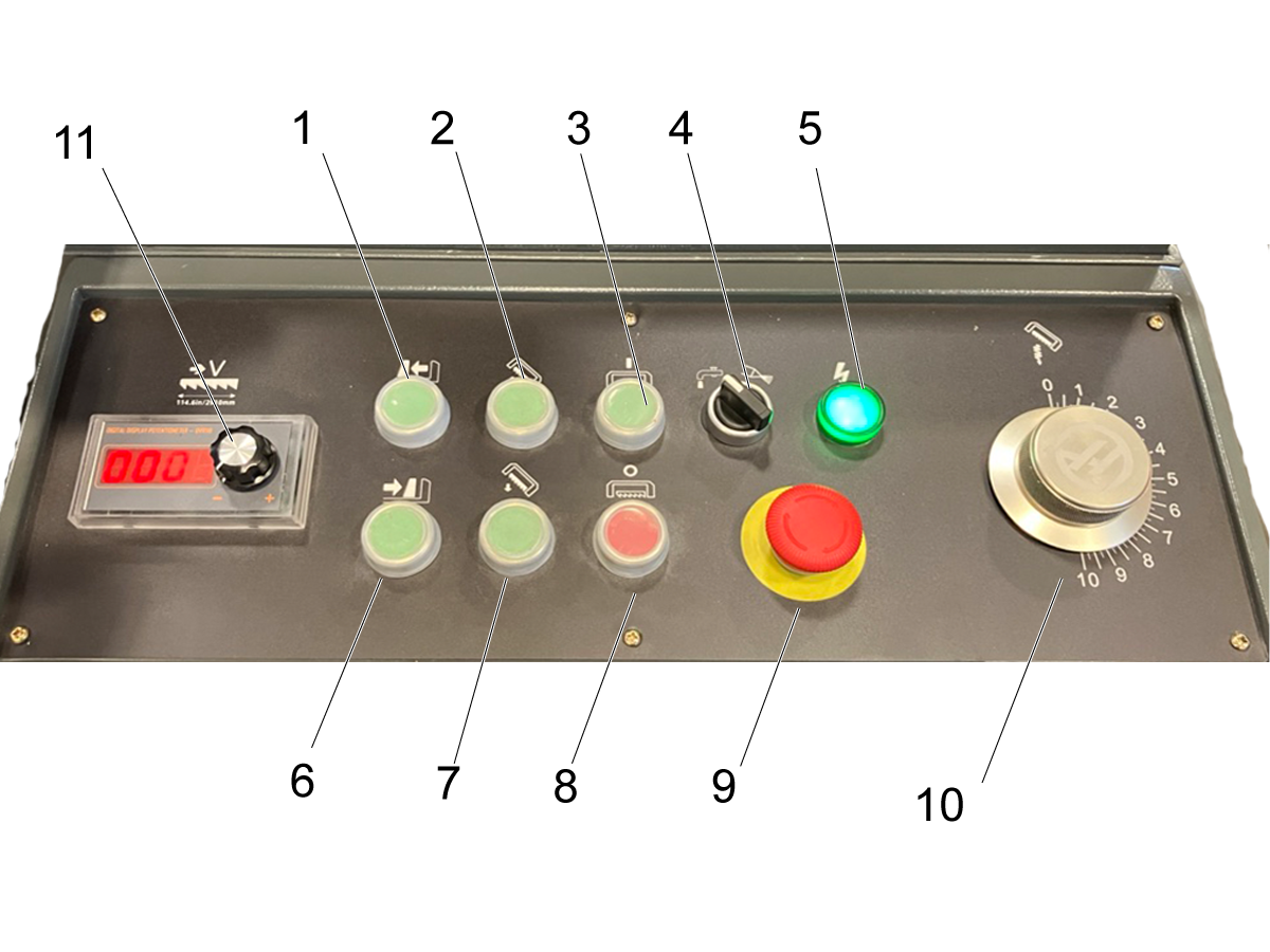

Dieser Abschnitt gibt eine Übersicht über die Bedienelemente der automatischen Bandsäge 3123 von Haas.
HMS - Main Power Switch
Um die Haas-Gehrungssäge einzuschalten, suchen Sie den Hauptnetzschalter an der Seite der Maschine, wie in der Abbildung gezeigt.
Drehen Sie den Knopf nach rechts, um die Säge einzuschalten.
HMS - Control Panel
Skala für Schneidengeschwindigkeit
Nummer Taste Funktion Beschreibung
1 Schraubstock öffnen Öffnet den vorderen Schraubstock auf dem Sägebett.
2 Sägegatter anheben Diese Taste hebt den gesamten Rahmen an.
3 Schneide Start  Diese Taste startet das Sägeblatt.
4 Kühlmittel/Kühlmittelnebel-Kondensationsanlage Dieser Knopf bestimmt, ob die Kühlmittelpumpe oder die Kühlmittelnebel-Kondensationsanlage beim Schneiden eines Teils betrieben werden soll.
5 Licht einschalten  Diese Leuchte zeigt an, dass die Maschine mit Strom versorgt wird.
6 Schraubstock schließen Schließen Sie den vorderen Schraubstock auf dem Sägetisch. Die Gehrungssäge läuft nur, solange ein Teil sicher im Schraubstock eingespannt ist.
7 Unterer Sägerahmen Mit dieser Taste wird der gesamte Sägerahmen abgesenkt. Stellen Sie vor der Aktivierung sicher, dass der Sägetisch vollständig frei ist, um mögliche Kollisionen zu vermeiden, wenn der Rahmen vollständig abgesenkt ist.
8 Schneide Anschlag  Durch diese Taste wird das Sägeblatt angehalten.
9 Not-Aus Dies ist der Notstopp für die Säge. Aktivieren Sie sie während der Wartung, um den Betrieb der Säge zu verhindern.
10 Vorschubgeschwindigkeitsventil Das folgende Einstellradpasst die Vorschubgeschwindigkeit des Gehrungssägerahmens an.
11  Das folgende Einstellrad passt die Blattgeschwindigkeit der Schneide an.
HMS - Pressure Valve
Verwenden Sie den folgenden Knopf [1] um den Druck auf den Spannschraubstock am HMS zu erhöhen oder zu verringern.
Für einen ordnungsgemäßen Betrieb sollte der Messgerätdruck zwischen 2–3 MPa aufrechterhalten werden.
Hinweis: Um einen Arbeitsvorgang an der HMS zu starten, muss das Teil mit dem hydraulischen Schraubstock sicher eingespannt werden, bevor die Schneide gestartet werden kann.
