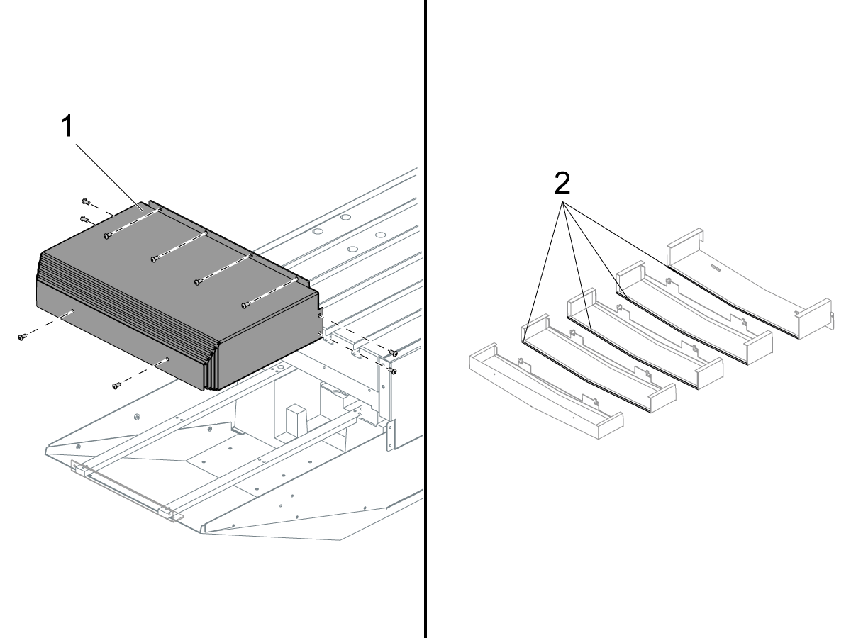

Bewegen Sie die Achse, um die Führungsbahnabdeckung auszufahren und drücken Sie [E-STOP].
Entfernen Sie diese Teile aus der Maschine:
  • Ausziehbare Führungsbahnabdeckung [1]
Vorsicht: Die Führungsbahnabdeckung hat scharfe Kanten. Verwenden Sie die Lederhandschuhe, wenn Sie die Führungsbahnabdeckung handhaben.
Die Führungsbahnabdeckung umdrehen.
Entfernen Sie die einzelnen Abschnitte der Führungsbahnabdeckung, indem Sie das kleinste Blatt aufklappen.
Üben Sie Druck von außen aus und schaukeln Sie das Blatt hin und her, um alle Blätter voneinander zu trennen.

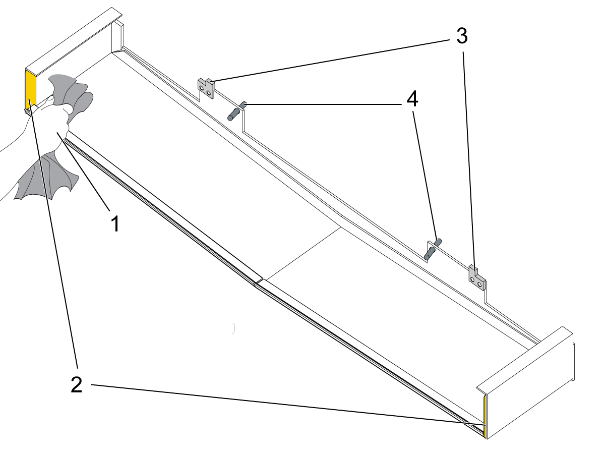

Wischen Sie das überschüssige Fett [1] ab und überprüfen Sie die Messingdichtungen [2], die Kunststoffschieber [3] und die Stoßfänger [3]. Verwenden Sie den Schneidhammer, um eventuelle Dellen in den Abdeckungen zu entfernen.
Hinweis: Die Stoßfänger wurden ab September 2021 hinzugefügt. Sie sind jedoch nicht abwärtskompatibel. Wenn ein Stoßfänger beschädigt ist oder fehlt, funktionieren die Führungsbahnabdeckungen noch immer einwandfrei.

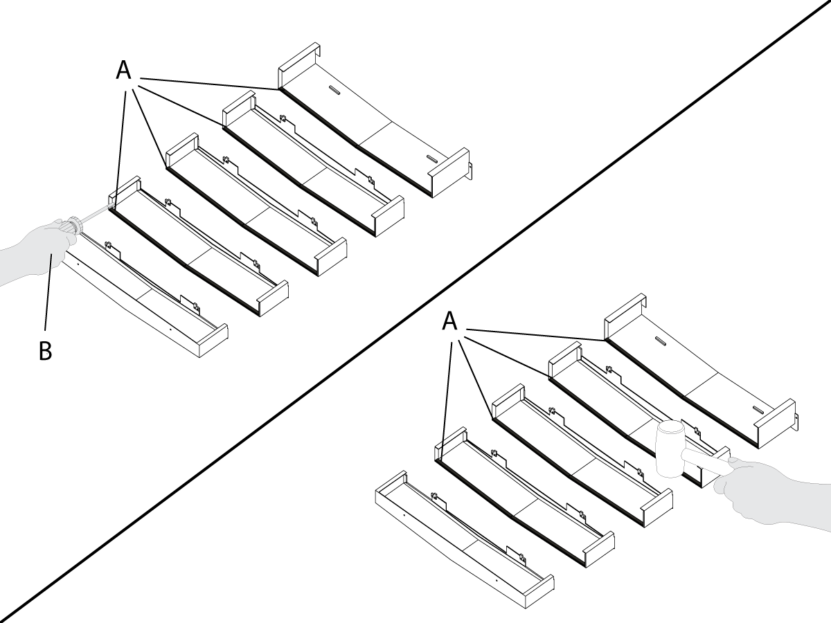

Wählen Sie die Abstreifer je nach Größe für jedes Blatt. Es sollte kein Zuschnitt erforderlich sein.
Überprüfen Sie den durchsichtigen Schlauch vor der Installation des neuen Abstreifers und stellen Sie sicher, dass die Länge des Schlauchs vollständig in das richtige Gehäuse des Abstreifers eingesetzt ist.
Installieren Sie die ERSATZ-ABSTREIFER [A]. Schmierfett auf die AUSTAUSCHWISCHER [A] auftragen. Mit dem Hammer die ERSATZ-ABSTREIFER [A] in die Schlitze klopfen.
Montieren Sie jedes Blatt einzeln, indem Sie eine Kante des Blattes in die vordere Kante des größeren Blattes legen und die andere Seite mit Druck nach unten einsetzen.
Hinweis: Verwenden Sie den Schlitzschraubendreher [B], um die Führungsbahnabdeckung aufzuhebeln und eine andere Abdeckung einzusetzen.
Üben Sie Kraft auf die gesamte Abdeckung aus, um die durchsichtige Röhre zusammenzudrücken und das Blatt an seinen Platz zu schieben.
Befolgen Sie diesen Vorgang, um alle Blätter zu installieren.
