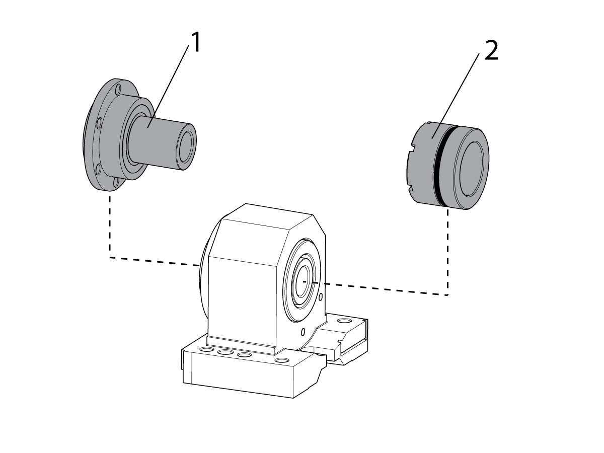

32mm Ballscrew Bearing Pack Retrofit Kit
Service Home Service-Updates 32mm Kugelschraube Lager Pack Retrofit Kit
11. Oktober 2019 32mm Kugelschraube Lager Pack Retrofit Kit
Der 30-0154 32 mm Kugelumlaufspindel-Lagersatz wird durch das 51-0268 Patronenlager ersetzt. Die Teilenummer 93-2901, SERVICE-KIT ZUM AUSTAUSCH VON 30-0154 MIT 51-0268, wurde entwickelt, um die Lager und Lagerfüller aufzunehmen, die Stöße und Beschädigungen der Kugelumlaufspindel verhindern. Das Kit enthält zwei Lagerfüller, wobei je nach Gehäuse nur eine verwendet wird.
Eine Installationsanleitung für das Kit finden Sie hier: INSTALLATION DES NACHRÜST-KIT FÜR DEN 32 MM KUGELUMLAUFSPINDEL-LAGERSATZ
