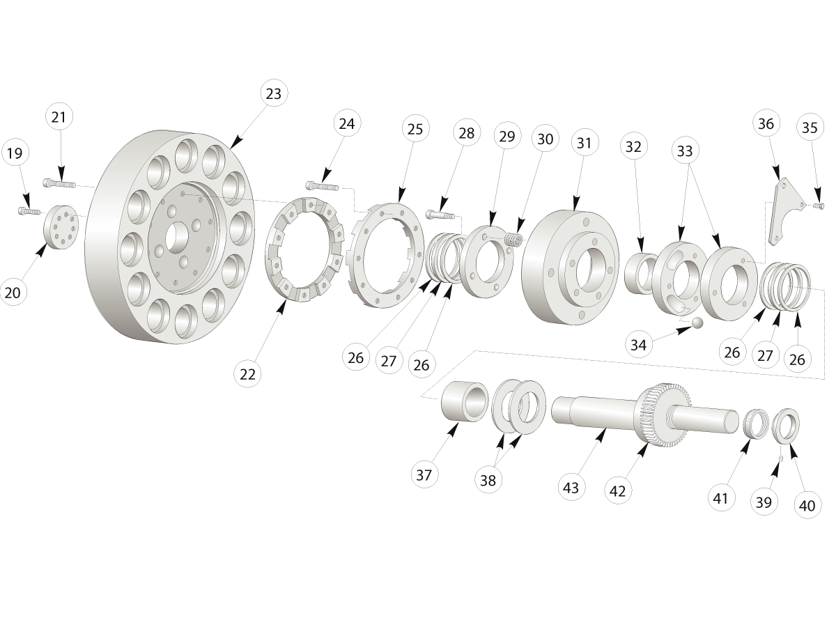

ΚΑΤΑΛΟΓΟΣ ΜΕΡΩΝ
  • 19 SHCS 5 / 16-18 x 1
  • 20 Κάλυμμα συγκράτησης πυργίσκου
  • 21 SHCS 7 / 16-14 x 2-1 / 4
  • 22 Αρσενική ζεύξη Εργαλειοφορέα
  • 23 Εργαλειοφορέας
  • 24 SHCS 7 / 16-14 x 2-1 / 4
  • 25 Γυναικεία ζεύξη πυργίσκων
  • 26 Ροδέλα ώθησης
  • 27 Ρουλεμάν βελόνας ώθησης
  • 28 Μπουλόνι ώμου
  • 29 ελατήριο συγκράτησης
  • 30 Ελατήριο μήτρας
  • 31 Βάση ζεύξης
  • 32 Βάση στήριξης ζεύξης   (μπρονζέ)
  • 33 Κάμερας πυργίσκου
  • 34 Χάλυβα 15/16 μπάλα
  • 35 HHB 5 / 16-18 x 1
  • 36 Κάμερα μοχλού
  • 37 Belleville spacer
  • 38 Πλυντήρια Belleville
  • 39 Κλειδί
  • 40 Διακόπτης δακτυλίου
  • 41 Κλείδωμα παξιμάδι
  • 42 Κίνηση γραναζιών
  • 43 Άξονας πυργίσκου
