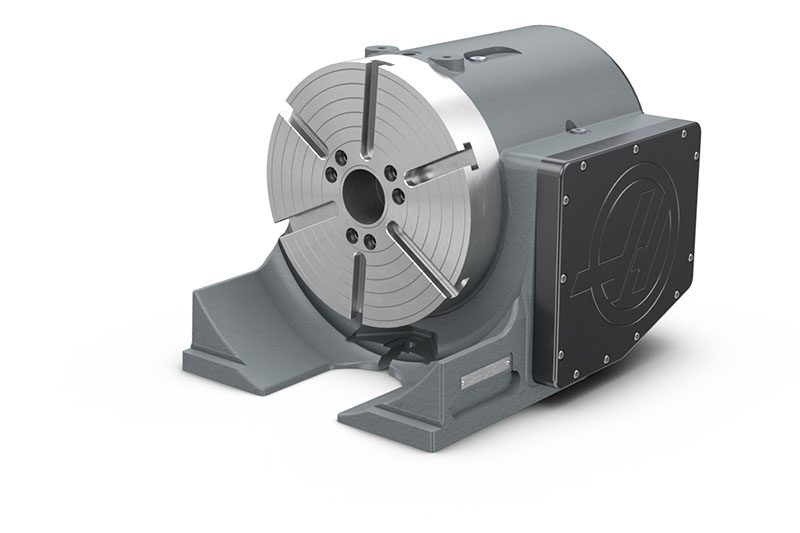

240 mm pyöröpöytä sis./2,0” läpireikä
TH-sarjan kompaktit pyöröpöytämme tarjoavat samat ominaisuudet ja hyödyt kuin vakiomllallinen HRT-sarjamme, mutta niissä on lisäksi kompaktit kotelot ja monipuoliset kiinnitysvaihtoehdot, joiden avulla voit mahduttaa paljon pyöröpöytiä pienelle työalueelle. Voit jopa ripustaa ne pöydän päätyyn vapauttaaksesi vielä enemmän tilaa.
Huomautus: Täyden 4. akselin valmiuden edellytyksenä on Haas-jyrsinkone varustettuna 4 akselin valmiudella ja NGC-ohjelmistoversiolla 100.21.000.1130 tai uudemmalla versiolla. Erilliskäyttö edellyttää Haasin pyöröpöydän ohjausrasiaa, joka on lähetetty 10. marraskuuta 2021 jälkeen ja ohjelmistoversiota 26.38 tai uudempaa.
  • Kompaktit ulkomitat ja monipuoliset kiinnitysvaihtoehdot
  • Läpireikä 50,8 mm:n (2,00") halkaisijalla
  • Valinnainen pulttikuvioinen pöytä saatavilla
  • Päivitä koneeseesi neliakselinen koneistuskyky
  • Helppo plug-and-play-liitäntä Haas-koneisiin
  • 1 Karat
  • 240 mm Lautasen koko
  • 210 ft-lb Enimmäisvääntömomentti
  • 100 °/sec Suurin nopeus

Platter S.A.E METRIC
Lautasen halkaisija 9.45 in 240 mm
Enimmäispaino lautasella (tuettu) 165 lb 74.8 kg
Enimmäispaino lautasella (ei tuettu) 83 lb 37.4 kg
Osakeinun enimmäismäärä 13.4 in 340 mm
Vakio-T-urien määrä 6 @ 60° 6 @ 60°
Spindle S.A.E METRIC
Suurin nopeus 100 °/sec 100 °/sec
Torque (Continuous) 210 ft-lbf 285 Nm
Pyörintävääristymä enintään 0.0005 in 0.013 mm
Keskipistekorkeus 6.900 in 175.26 mm
Through-Bore Diameter 2.0000 in 50.800 mm
Välys 30 arc-sec 30 arc-sec
Jarrun vääntömomentti @ 100 psi/6,9 bar 200 ft-lbf 271 Nm
Välityssuhde 90:1 90:1
Ajoitus 2:1  2:1
Indexing S.A.E METRIC
Tarkkuus (±) ± 15.0 arc-sec ± 15.0 arc-sec
Toistotarkkuus 10 arc-sec 10 arc-sec
Resoluutio 0.001 ° 0.001 °
Enimmäiskierto/vaihe (pyöröpöydän ohjauksella) 999.999 ° 999.999 °
Yleistä S.A.E METRIC
Vaadittu teho 115 VAC ±10% @ 15 A 115 VAC ±10% @ 15 A
Käyttölämpötila (maks. ympäristön) 100 °F 38 °C
Air Requirements S.A.E METRIC
Ilmanpaineen maksimi 150 psi 10.3 bar
Paino S.A.E METRIC
Pöytä 184 lb 83.5 kg
Harjaton ohjaus 14.2 lb 6.4 kg
Vientilaatikko 21.0 in x 22.0 in x 20.3 in 53 cm x 56 cm x 51 cm
Paino 264 lb 120.0 kg
