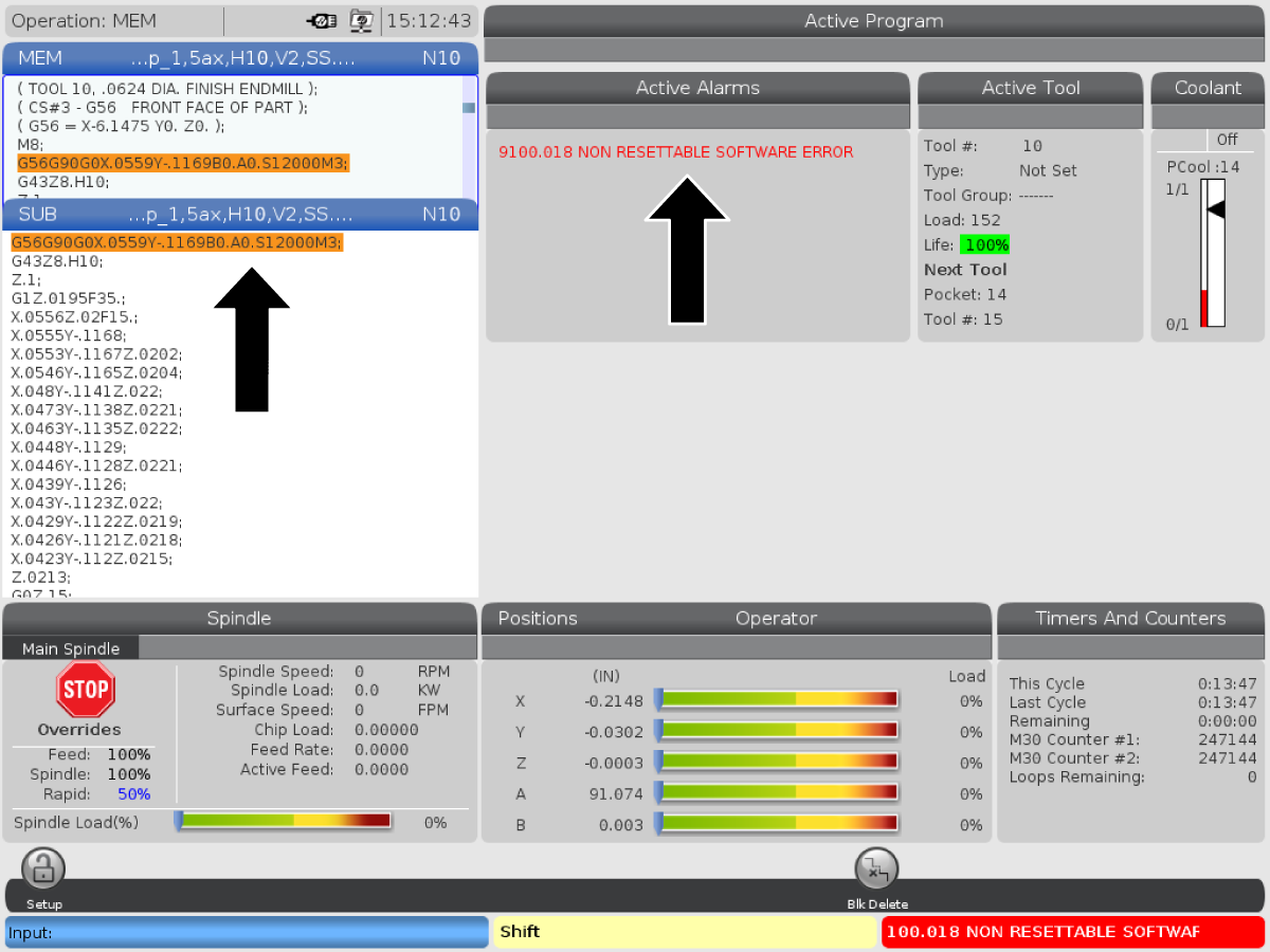

Error Report Screenshot
Virheraportin kuvakaappaus sisältää hyödyllistä tietoa, jos se otetaan oikea-aikaisesti.
  • Luo virheraportti aina siten, että hälytys on aktiivinen.
  • Kuvakaappaus on esimerkki oikein luodusta virheraportista.
  • Näet aktiivisen hälytyksen, käynnissä olleen ohjelman ja ohjelman linjan, jossa hälytys tapahtui.
