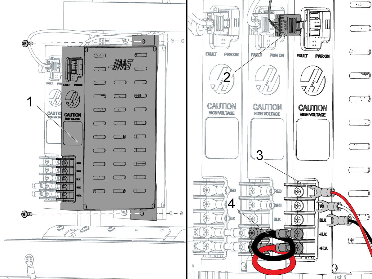

Tässä toimintaohjeessa kerrotaan, miten voit irrottaa servovahvistimen ja asentaa älyservovahvistimen.
Jos vaihdat servovahvistimen, joka on valmistettu ennen vuotta 2007, katso ohje PCB:n lisäkuorma (AUX) – Vaihto.

Replacement
Paina [POWER OFF].
Aseta pääpiirikatkaisija asentoon [OFF].
Lukitse pääpiirikatkaisija. Käytä hyväksyttyä lukitusta hyväksytyllä turvamerkinnällä.
Vaara: Jos jännitteen merkkivalo palaa, älä koske sähkökomponentteihin. Sähkökaapin korkeajännite voi olla hengenvaarallinen. Odota, että jännitteen merkkivalo sammuu kokonaan.
Irrota kaapelit käytetystä servovahvistimesta. Irrota käytetty servovahvistin.
Asenna korvaava älyservovahvistin [1].
Kytke nykyinen komentokaapeli [2].
Kytke servokaapelit [3]. Kaapelit on värikoodattu.
Kytke korkeajännitehyppyjohtimet [4] viereisen servovahvistimen liittimiin.
