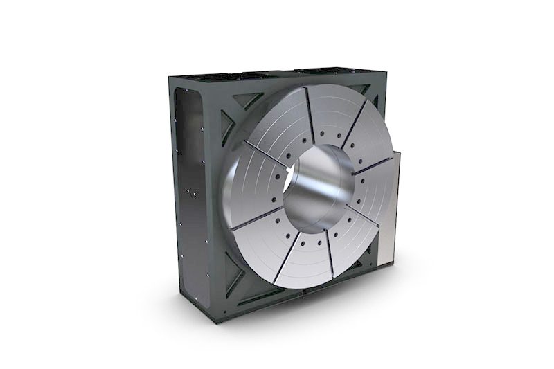

HRT1000
Kezdő ár: US$92,495 CSAK KÍNAI JÜAN
Jelenleg nem érhető el az Ön régiójában

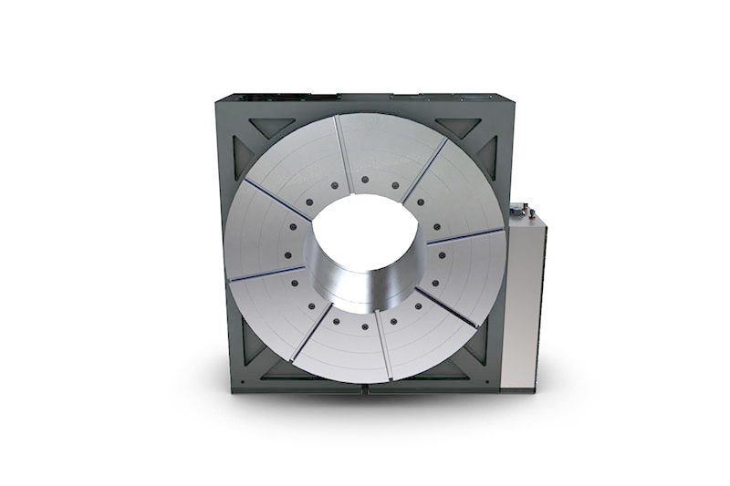

1000 mm-es forgóasztal
Extra nagyméretű HRT sorozatú forgóasztalaink tökéletesek nagyméretű munkadarabokhoz vagy befogókhoz 4 tengelyes megmunkáláshoz. Ezek a nagy teljesítményű, nagy igénybevételű asztalok vízszintesen csatlakoztathatók, és nagy átmenőfuratokkal rendelkeznek a rúdadagoláshoz és a speciális befogás elhelyezési követelményeihez. A precíziós T-hornyok segítségével a tokmányok és befogások könnyen felcsavarozhatók az asztalra.
FIGYELEM! Ezt a forgóasztalt függőlegesen kell működtetni (a szorítófelület elejének merőlegesnek kell lennie a talajjal). Ne működtesse vízszintesen (a szorítófelület eleje ne legyen párhuzamos a talajjal).
Megjegyzés: A teljes 4. tengelyes üzemeltetéshez egy 4. tengely hajtással ellátott Haas marógépre és 100.21.000.1130-as NGC szoftververzióra van szükség. Az önálló üzemű működéshez egy 2021. november 10. után leszállított, 26.38-as vagy újabb szoftververzióval rendelkező Haas forgóvezérlés egység szükséges.

  • Nagy teherbírású kialakítás
  • 1 Orsók
  • 1000 mm Szorítófelület méret
  • 2000 ft-lb Max. nyomaték
  • 35 °/sec Max. sebesség

Platter S.A.E METRIC
Szorítófelület átmérője 39.37 in 1000 mm
Maximális súly a szorítófelületen (támasszal) 5694 lb 2582.8 kg
Maximális súly a szorítófelületen (támasz nélkül) 2847 lb 1291.4 kg
Alapértelmezett T-hornyok száma 8 @ 45º 8 @ 45º
Spindle S.A.E METRIC
Max. sebesség 35 °/sec 35 °/sec
Torque (Continuous) 2000 ft-lbf 2712 Nm
Max. ütés 0.0015 in 0.038 mm
Középponti magasság 23.750 in 603.25 mm
Próbafurat átmérője 17.5000 in 444.500 mm
Holtjáték 30 arc-sec 30 arc-sec
Fékezőnyomaték (100 psi/6,9 bar) 14000 ft-lbf 18981 Nm
Fogaskerék-áttétel 150:1 150:1
Időzítés 2.5:1 2.5:1
Csigahajtás átmérője 30.6 in 777 mm
Indexing S.A.E METRIC
Pontosság (±) ± 15 arc-sec ± 15 arc-sec
Ismételhetőség 10 arc-sec 10 arc-sec
Felbontás 0.001 ° 0.001 °
Maximális rotáció/lépés (rotációellenőrzéssel) 999.999 ° 999.999 °
Air Requirements S.A.E METRIC
Max. légnyomás 150 psi 10.3 bar
General - B (rotary) S.A.E METRIC
Üzemi hőmérséklet (környezeti, max.) 100 °F 38 °C
Exportláda 57.0 in x 55.0 in x 31.0 in 145 cm x 140 cm x 79 cm
Tömeg 5871 lb 2663.0 kg
