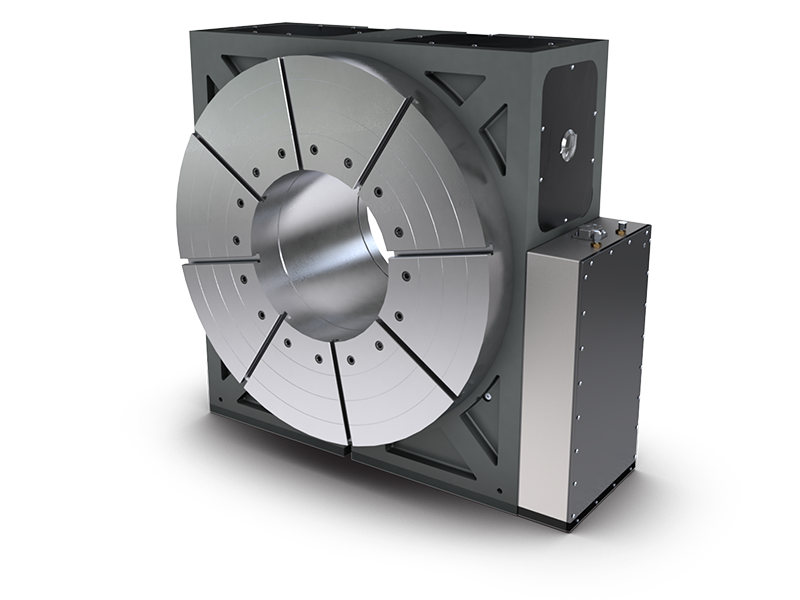

Unsere extragroßen Drehtische der HRT-Baureihe eignen sich hervorragend zur Aufnahme großer Werkstücke oder Vorrichtungen für die 4-Achsen-Bearbeitung. Diese Hochkapazitäts-Schwerlasttische können vertikal montiert werden und verfügen über große Durchgangsbohrungen für die Stangenzuführung und das Fixieren spezieller Spannvorrichtungen. Spannfutter und Spannvorrichtungen können mit den Präzisions-T-Nuten einfach auf den Tisch geschraubt werden.
ACHTUNG! Dieser Drehtisch muss in vertikaler Positionierung betrieben werden (mit der Spannflächenstirnseite senkrecht zum Boden). Der Drehtisch darf nicht horizontal betrieben werden (mit der Spannflächenstirnseite parallel zum Boden).
Hinweis: Erfordert eine Hass Fräsmaschine mit Antrieb für die 4. Achse sowie NGC-Softwareversion 100.21.000.1130 oder höher für den Betrieb mit voller 4. Achse. Der Einzelbetrieb erfordert eine Haas Drehtischsteuerung, ausgeliefert nach dem 10. November 2021, mit Softwareversion 26.38 oder höher.

Platter S.A.E METRIC
Spannflächendurchmesser 39.37 in 1000 mm
Max. Gewicht auf der Spannfläche (mit Unterstützung) 5694 lb 2582.8 kg
Maximales Gewicht auf der Spannfläche (nicht unterstützt) 2847 lb 1291.4 kg
Anzahl der T-Nuten in Grundausstattung 8 @ 45º 8 @ 45º
Spindle S.A.E METRIC
Max. Geschwindigkeit 35 °/sec 35 °/sec
Torque (Continuous) 2000 ft-lbf 2712 Nm
Max. Unrundheit 0.0015 in 0.038 mm
Spitzenhöhe 23.750 in 603.25 mm
Durchmesser der Pilotausbohrung 17.5000 in 444.500 mm
Umkehrspiel 30 arc-sec 30 arc-sec
Bremsmoment bei 100 psi (6,9 bar) 14000 ft-lbf 18981 Nm
Übersetzungsverhältnis 150:1 150:1
Taktung 2.5:1 2.5:1
Durchmesser des Schneckengetriebes 30.6 in 777 mm
Indizierung wird durchgeführt S.A.E METRIC
Genauigkeit (±) ± 15 arc-sec ± 15 arc-sec
Wiederholgenauigkeit 10 arc-sec 10 arc-sec
Auflösung 0.001 ° 0.001 °
Max. Rotation/Schritt (mit Drehsteuerung) 999.999 ° 999.999 °
Air Requirements S.A.E METRIC
Max. Luftdruck 150 psi 10.3 bar
General - B (rotary) S.A.E METRIC
Betriebstemperatur (max. Umgebung) 100 °F 38 °C
Exportkiste 57.0 in x 55.0 in x 31.0 in 145 cm x 140 cm x 79 cm
Gewicht 5871 lb 2663.0 kg
