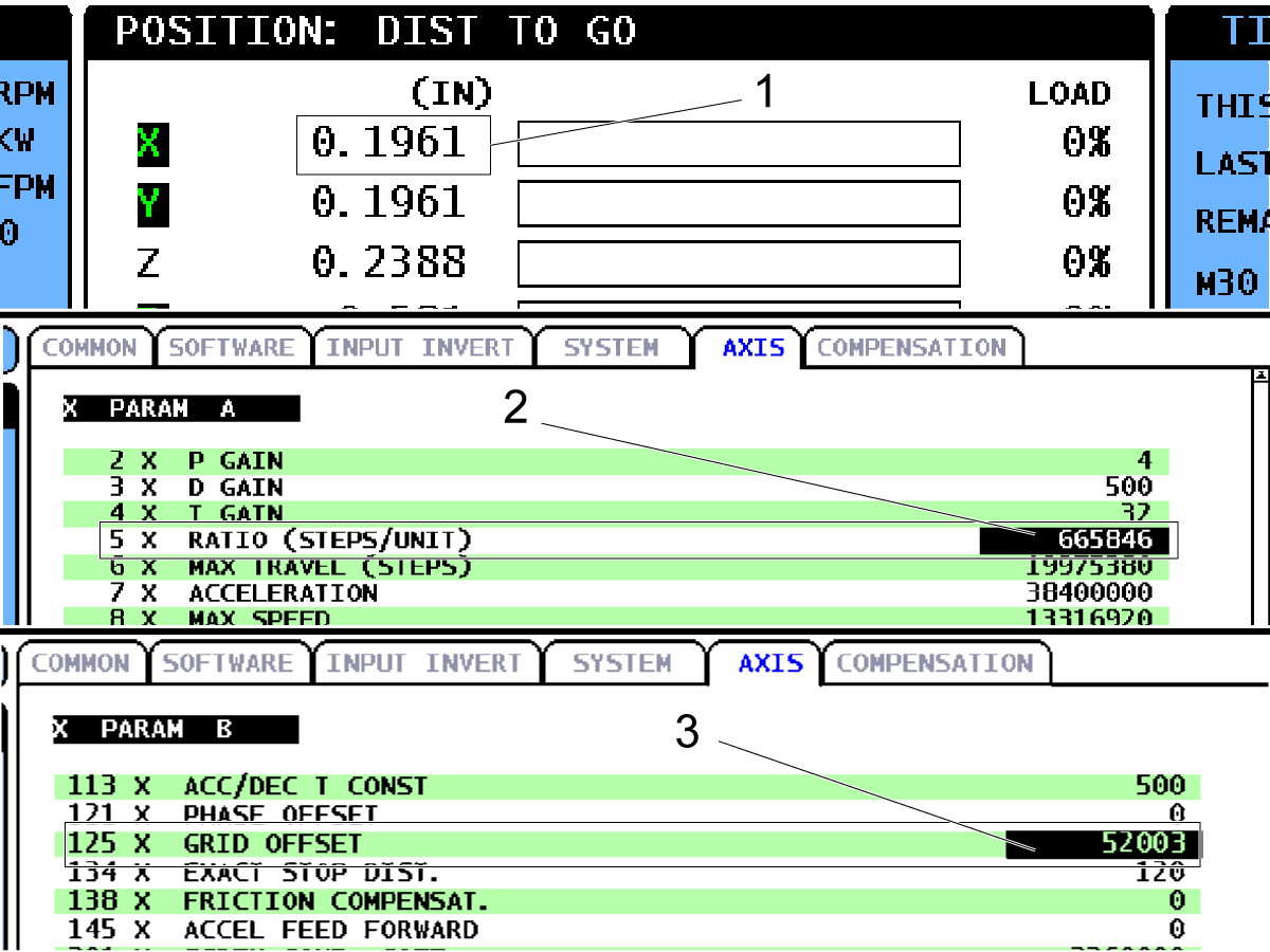

Este procedimiento le indica cómo establecer los parámetros para el offset de rejilla para cada eje. Estos parámetros establecen el número de recuentos de transductor necesarios para mover el eje desde el interruptor de inicio al motor de canal cero después de pulsar [ZERO RETURN].

Desplazamiento de rejilla de eje
Establezca el Ajuste 7, Parameter Lock, en APAGADO.
Encuentre los parámetros para el GRID OFFSET que va a cambiar.
Eje X           Y           Z           A           B
Parámetro - Offset de rejilla 125 126 127 128 170
Parámetro - Relación (Pasos/Unidades) 5 19 33 47 155
Por ejemplo, para establecer el offset de rejilla para el Eje X, busque los parámetros 125 (X GRID OFFSET) y 5 (X RATIO [STEPS/UNIT]):
Establezca el parámetro correcto GRID OFFSET a 0. Por ejemplo, para el eje X, establezca el Parámetro 125 a 0.
Pulse [ZERO RETURN]. Empuje la letra del eje correcto, por ejemplo X. Presione[SINGLE].
Pulse [POSIT].
Cálculos para obtener el offset de rejilla para el eje correcto:
Reste 0.118 de la DIST (distancia) TO GO.
Ejemplo: Eje X DIST TO GO = 0.1961 [1]
0.1961 - 0.118 = 0.0781
Multiplique el resultado por el valor del parámetro RATIO (STEPS/UNITS).
Ejemplo: Relación X (parámetro 5) = 665846 [2]
0.0781 x 665846 = 52002.57
Redondee el resultado a (5) dígitos. Ejemplo: 52003.
Pulse [EMERGENCY STOP].
Establezca el parámetro correcto de GRID OFFSET al valor calculado. Para este ejemplo, establezca el Parámetro 125 en 52003 [3].
Libere el [EMERGENCY STOP]. Pulse [RESET].
Pulse [ZERO RETURN]. Empuje la letra del eje correcto, por ejemplo X. Presione [SINGLE].
