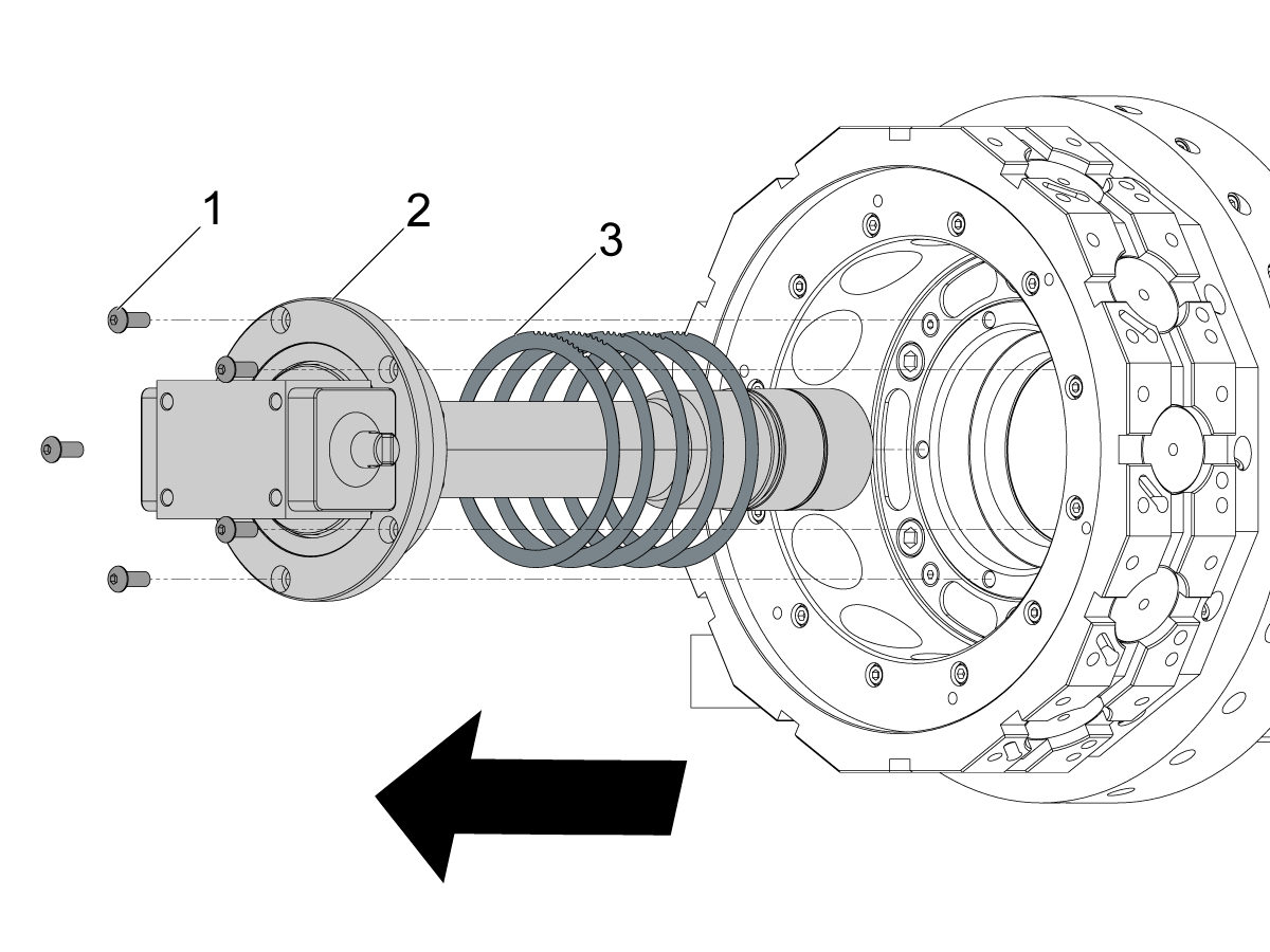

Retire todas las herramientas de la torreta.
Cambie el parámetro 9.019 a FALSE .
Establezca el parámetro 9.078 TT_AXIS TOOL CHANGE OFFSET en  0.
Establezca el parámetro 9.140 TT_AXIS GRID OFFSET en  0.
Pulse [POSITION]  y haga visible el eje TT pulsando [ALTER] , luego seleccione el eje TT y pulse [ENTER].
[Retorno a la posición inicial] el eje TT, ignore cualquier alarma. Presione[DIAGNOSTICS] para llegar a la pestaña de parámetros FACTORY. Ingrese TT y presione  [F4]  para establecer el desfase de la rejilla. Efectúe el retorno a cero del eje TT.
En[MDI], ingrese una orden M43 para liberar la torreta. Mueva el eje TT hasta que el alojamiento 1 esté en posición, alinee visualmente la boquilla del refrigerante. Presione[ESTOP]para sujetar la torreta y verifique que esté completamente asentada.
Presione [POSITION] y gire el acoplador del motor del eje TT a mano hasta un extremo del recorrido. Registre la posición del eje TT. Gire el acoplador del eje TT al otro extremo del recorrido. Registre la posición del eje TT. Gire el acoplador del motor del eje TT hasta el centro de las dos posiciones.
Ejemplo: (174.780 - 174.610)/2 + 174.610 = 174.695
Presione[DIAGNOSTICS] para volver a los parámetros. Escriba TT y presione [F2] para ajustar el offset del cambio de herramienta.
Presione [ATC FWD]  y verifique que la carga siempre esté por debajo del 5 % cuando la torreta esté sujeta en cada posición de la herramienta.
Cambie el parámetro 9.019 a TRUE.

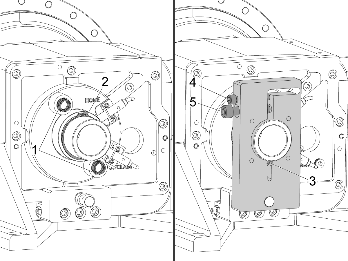

Alineación de un pasador:
Con la base del indicador instalada, afloje los pernos exteriores [1] y ajuste el perno central [2].
Gire la unidad hasta que T.I.R. sea inferior a 0.002".
La unidad se puede ajustar con los tornillos de ajuste o a mano.
Apriete el perno central [2], retire los tornillos de ajuste [3][4] y luego apriete los pernos exteriores [1].
Apriete los tornillos de ajuste y las contratuercas [3][4].
Verifique que T.I.R. permanezca inferior a 0.002".
Retire el bloque de alineación y la base del indicador.
Apriete los pernos todos los pernos hacia abajo según la TABLA DE TORSIÓN DE HAAS .

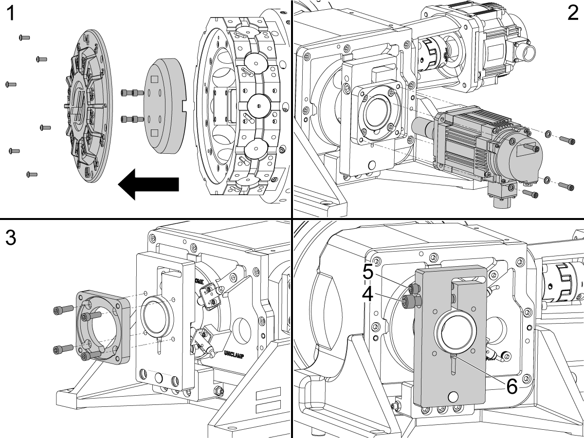

Alineación de dos pasadores:
Con la base del indicador instalada, afloje los pernos exteriores [1] y ajuste el perno central [2] del soporte de alineación inferior.
Apriete los dos pernos [5][6] en el soporte de alineación superior y luego retroceda 1/4 de vuelta hasta que apenas estén sueltos.
Apriete lentamente los pernos del alineamiento superior [5][6], alternando entre los dos para evitar que el indicador se mueva.

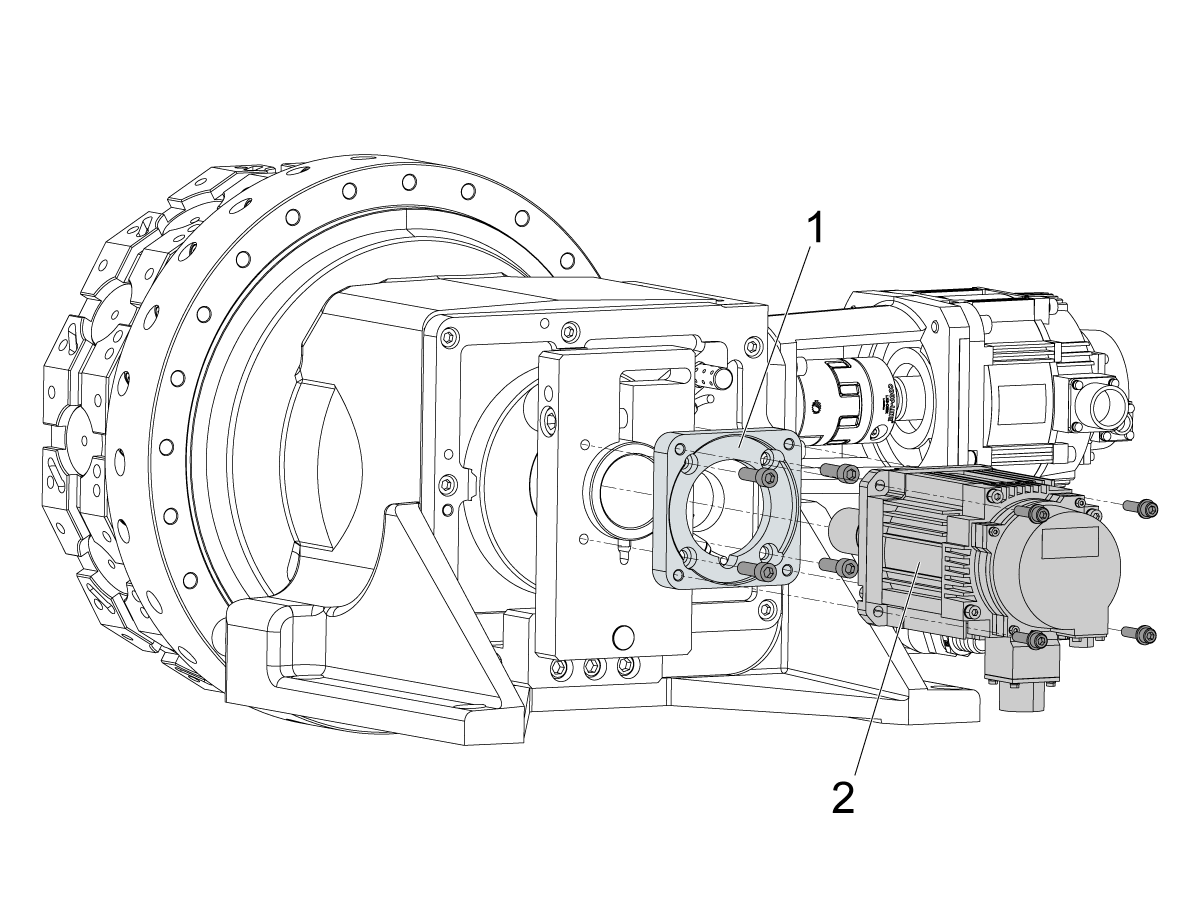

Instale el soporte del motor [1] y el motor [2].
Inserte la herramienta de alineación del eje de salida T-0147 en el alojamiento.
Compruebe la alineación del perro de accionamiento con la herramienta en posición vertical.
