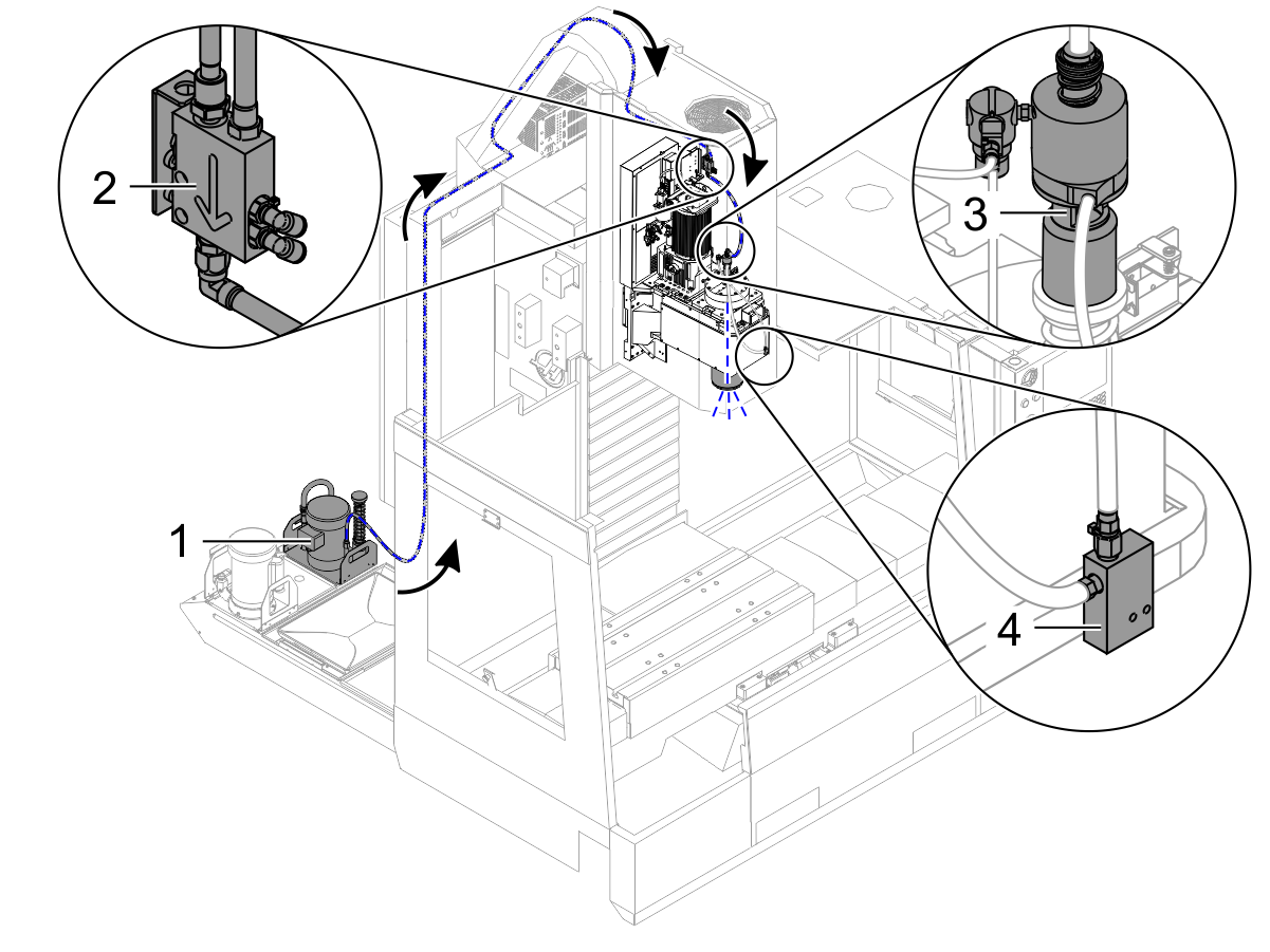

Introduksjon
Du kan installere TSC (gjennom-spindel kjølevæske) bare på maskiner laget etter 1 juni, 2012. Disse maskinene er "TSC-klare." For TSC-klare maskiner som er laget etter 31. desember 2015, må du installere TSC-kabler,-slanger og-rør.
  1. TSC pumpe kjølevæske
  2. TSC kontrollventil montering
  3. TSC Union montering
  4. Vakuum generator

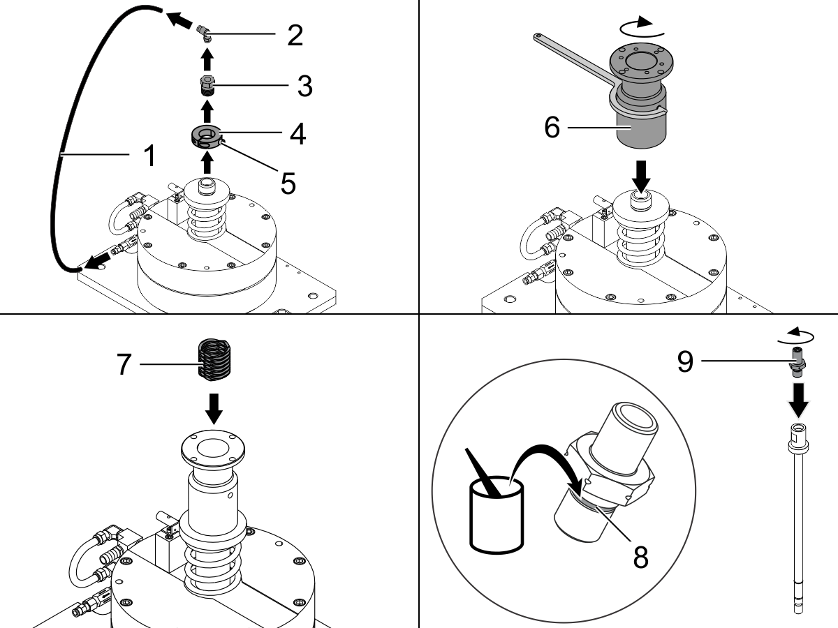

Fjern disse delene fra TRP:
  • svart rør [1] (kast dette røret)
  • albue passer [2]
  • redusering av beslag [3]
  • Løsne skruen [5] og fjern låsekragen [4].
Monter og stram 50-taper TSC-adapteren [6]. Bruk 2 1/4" nøkkel.
Installer bølgen våren [7].

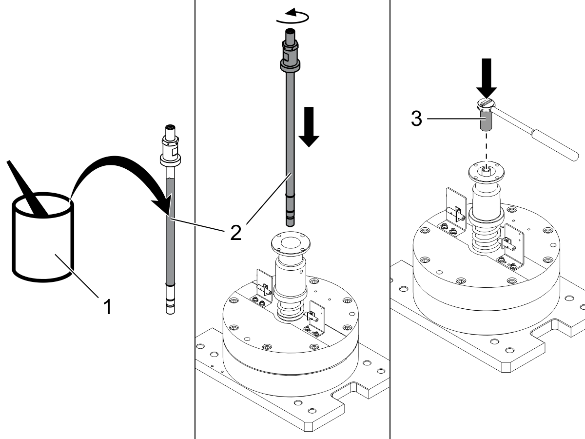

Påfør rød-I fett til Union aksel o-ring [8]. Monter akselen [9] til forlengelsesslangen.
 Merk: Skaftet [9] har venstrehendte tråder.
Slik installerer du slange utvidelsesenheten [2]:
  • Påfør molybden fett [1] på slange forlengelses forsamlingen [2] og o-ring.
  • Sett forsamlingen [2] gjennom TSC-adapteren.
  • Drei forsamlingen [2] mot klokken for å stramme. Bruk 1" (25 mm) dyp sokkel [3].
  • Dreiemoment forsamlingen [2] til 35 ft-lb (47,4 NM).

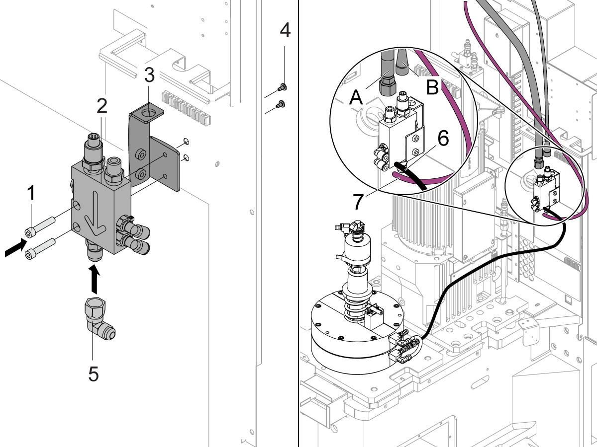

Fest disse delene til TSC-ventilen [2]:
  • Bruk (2) 1/4-20 x 1-1/2" sokkel skruene (SHCS) [1] for å feste kontrollventil braketten [3].
  • 90 graders tilpasning [5]
Bruk (2) 1/4-20 x 1-1/2" skruer med flens knapper (FBHCS) [4] for å feste TSC-ventilen heten til det bakre spindel hode dekslet.
Koble disse delene til TSC kontrollventil enheten:
  • 3/8 for alle" slangen [A]
  • trykksensor kabelen [B]
  • 1/4 for alle" lilla rør fra smøre skapet [7]
  • 1/4 for alle" svart tube [6]
7

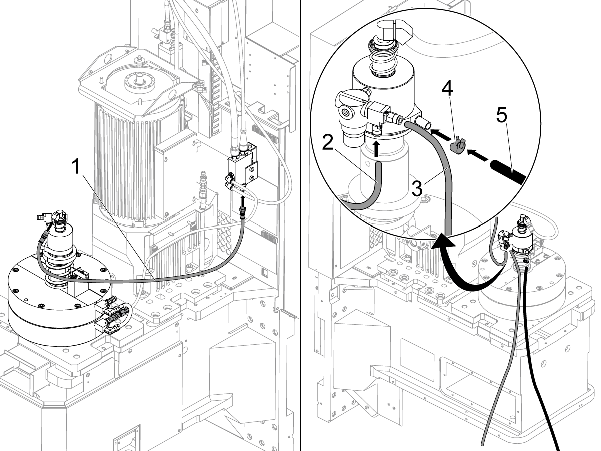

Koble høytrykksslangen [1] til kontrollventil monteringen og til monteringen på toppen av TSC Union forsamlingen.
Koble disse delene til TSC Union forsamlingen:
  • Koble det grå røret [2] fra smøre kabinettet som vist i
  • Koble til 5 ' (1524 mm) 1/4" grå rør [3] som vist
  • Bruk klemmen [4] til å koble til 3/8-" svart slange [5]

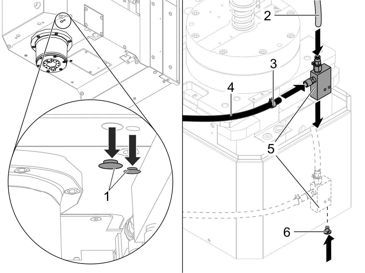

Hvis du har kuppelen plugger [1] nær fronten av spindelen:
Fjern pluggene [1].
Koble disse delene til vakuum generatoren [5]:
  • 5 ' (1524 mm) 1/4" grå kanal [2]
  • Bruk klemmen [3] for å koble til 3/8-" svarte slangen [4].
Finn plassen nær fronten av spindelen. Flytt vakuum generatoren [5] ned i rommet.
Bruk en 1/4-20 x 1/2" FBHCS [6] for å installere vakuum generatoren [5].

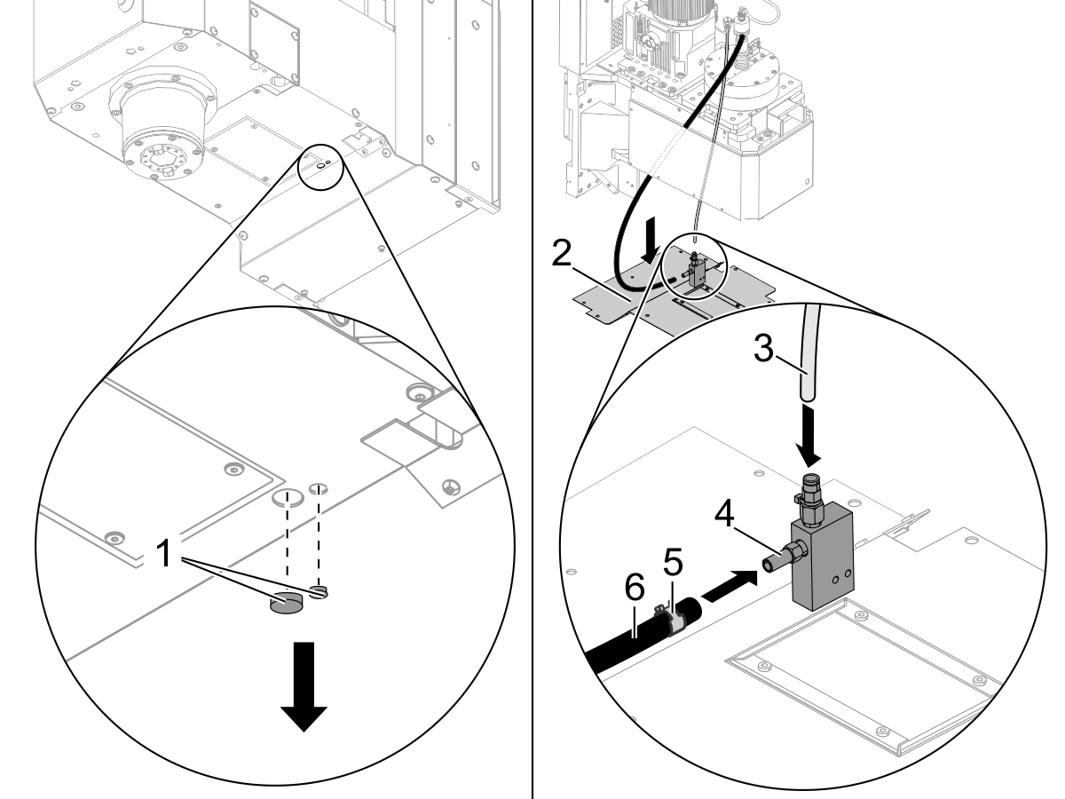

Hvis kuppelen pluggene [1] er nær baksiden av spindelen:
Fjern pluggene [1] og nederste spindel hode deksel [2].
Monter vakuum generatoren [4] på dekselet [2]. Bruk en 1/4-20 x 1/2" FBHCS.
Sett teser gjennom åpningen bak spindelen:
  • 3/8 for alle" svart slange [6]
  • 5 ' (1524 mm) 1/4" grå kanal [3]
Koble disse delene til vakuum generatoren:
  • Bruk klemmen [5] til å koble til 3/8-" svarte slangen [6].
Monter dekselet [2].

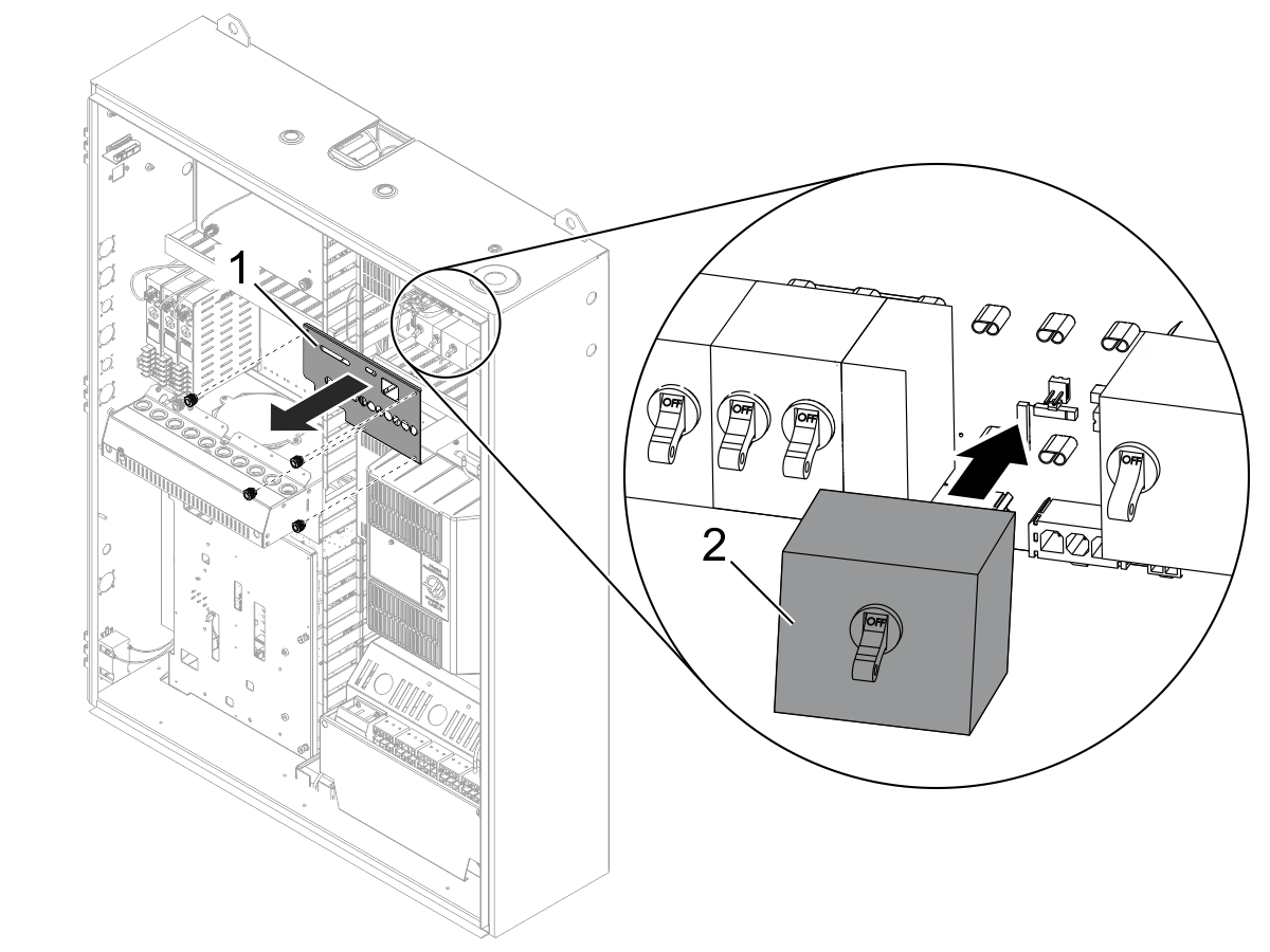

Ta av dekselet [1] for strømforsyningen (PSUP) PCB.
Fjern den elektriske jumper i posisjon CB5 på PSUP PCB.
Fjern (3) Trykk kontakt dekslene fra posisjonen CB5.
Installer 15A strømbryter [2] i posisjon CB5.
TSC 1K PSI-motor drive PCB og elektriske komponenter-installasjon
