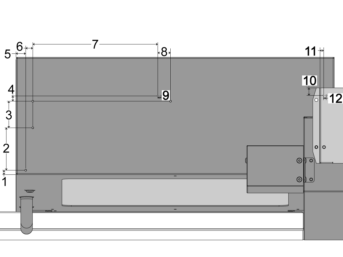

VF-3/4/5 (middels)
På VF-små maskiner, bor (8) 1/8 tommer hull på toppen av høyre dør.
Hullplasseringene for VF-MEDYT-maskiner vil være følgende:
  1. 0,47 tommer
  2. 6,38 tommer
  3. 2,87 tommer
  4. 0,50 tommer
  5. 1,01 tommer
  6. 0,25 tommer
  7. 13,69 tommer
  8. 1,56 tommer
  9. 0,31 tommer
  10. 0,80 tommer
  11. 0,31 tommer
  12. 0,31 tommer
Hullplasseringene for VF-MEDNYT-maskiner vil være følgende:
  1. 0,468 tommer
  2. 4,500 tommer
  3. 2,820 tommer
  4. 0,560 tommer
  5. 1,015 tommer
  6. 0,750 tommer
  7. 13,241 tommer
  8. 1,350 tommer
  9. 0,310 tommer
  10. 0,80 tommer
  11. 0,31 tommer
  12. 0,31 tommer

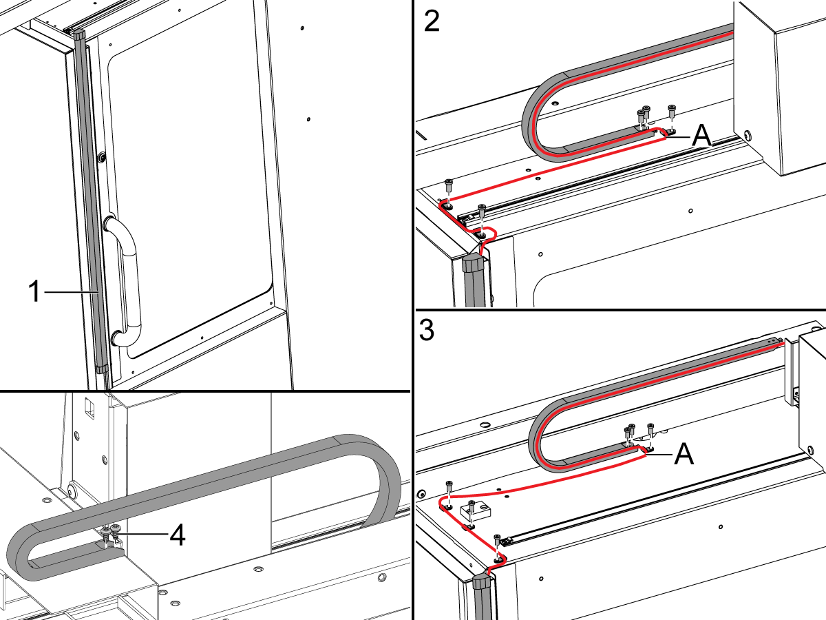

Fjern håndtaket fra høyre dør og fest kantsensorbraketten [1] ved å feste dørhåndtaket igjen [2].
Fest kantsensorskinnen [3] til braketten ved hjelp av de (4) selvgjengende skruene som følger med.
Merknad: Hvis maskinen har et alternativ for vindusluftblåsing, må det fjernes og festes igjen etter at kantsensorbraketten er installert.
Skyv kantsensoren [1] på skinnen som vist.

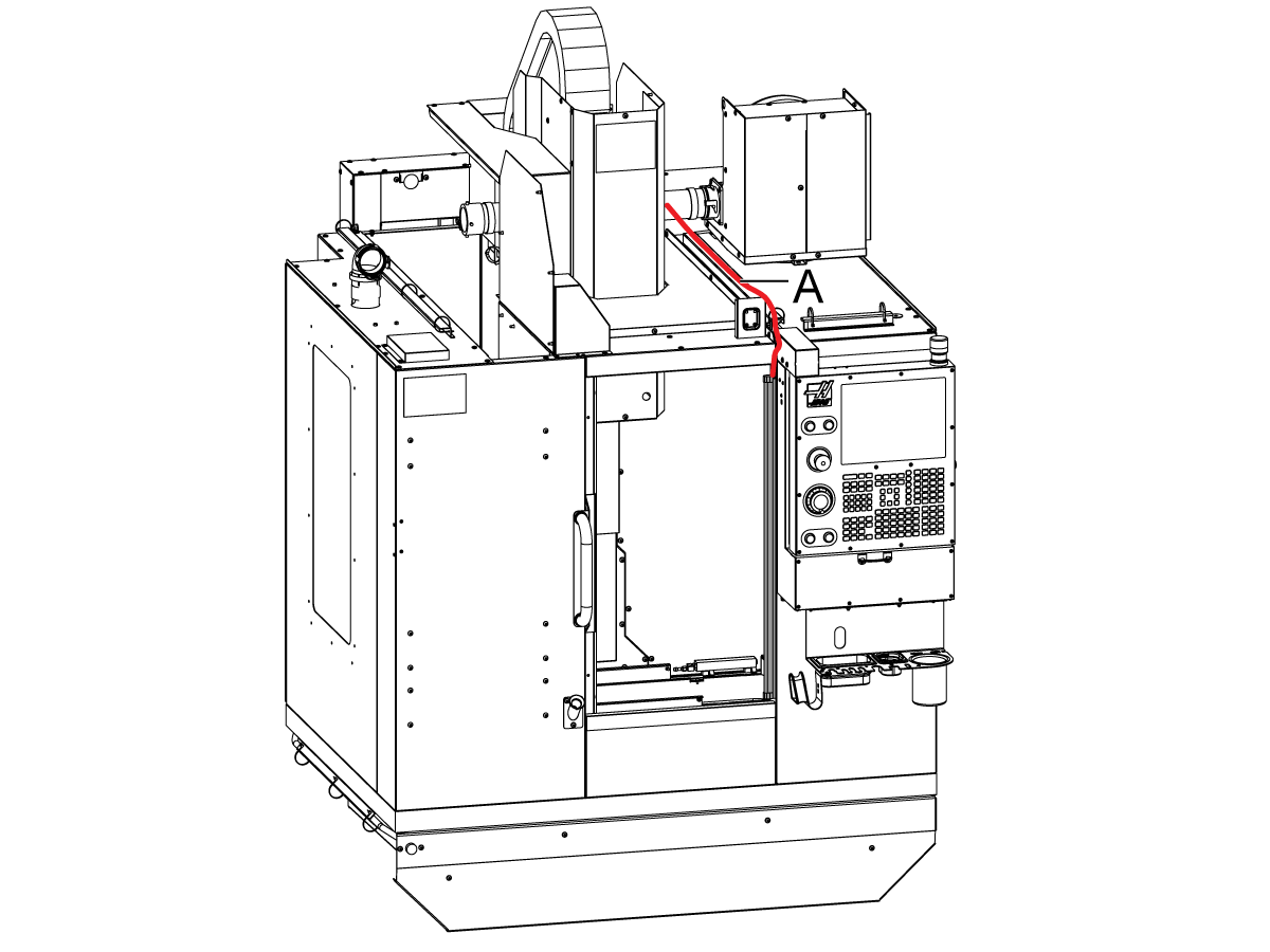

For VF-små maskiner, koble kantsensorkabelen til kabelen [A] og før kabelen som vist i [2] ved hjelp av de medfølgende kabelklemmene og kabelbæreren.
For VF-medium og VF-Large maskiner, koble kantsensorkabelen til kabelen& [A] og før kabelen som vist i [3] ved hjelp av de medfølgende kabelklemmene og kabelholderen. Fest den andre siden av kabelholderen med den medfølgende maskinvaren [4] som vist.
Når du er gjennom kabelbæreren, før kabelen til kontrollkabinettet langs samme bane som motorkabelen for automatisk dør.
Kabelens delenummer for kabel [A] er som følger:
  • VF-Liten: 33-0799
  • VF-medium: 33-1799
  • VF-6/7/8/9: 33-0794
  • VF-10/11: 33-1795

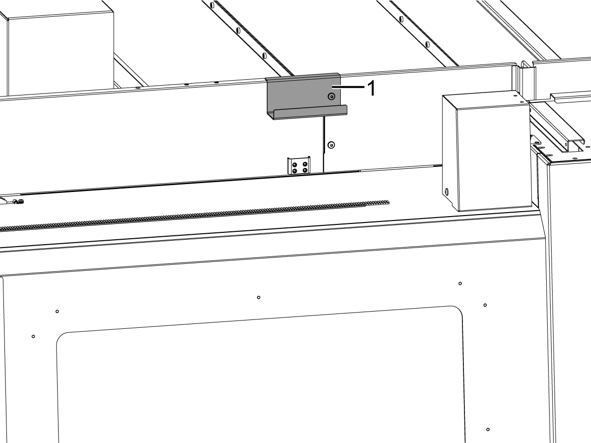

Fest kabelholderens støttebrakett [1] til toppen av døren som vist.
Denne braketten brukes til å hindre at kabelholderen faller.

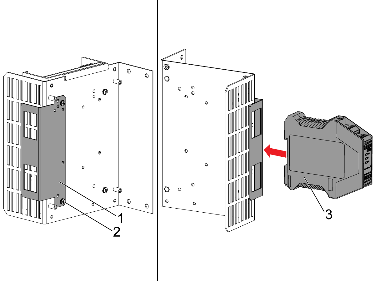

Wiring Installation

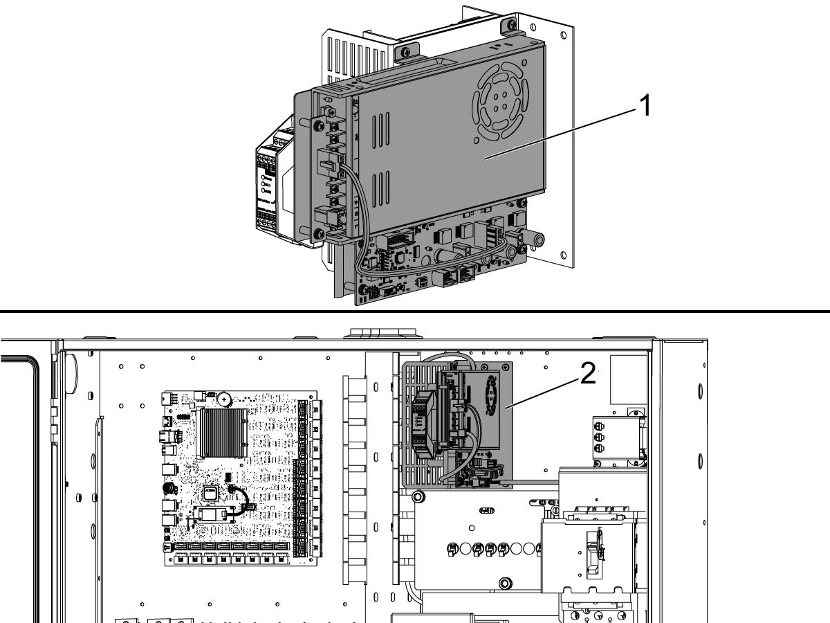

Fjern strømforsyningsenheten for LVPS og automatisk dør [1] fra det elektriske kabinettet.
Sørg for at bryteren på releet er satt til PÅ-posisjonen [1].
Fjern strømforsyningen til den automatiske døren og fest kantsensorrelébraketten (25-15536) [1] til LVPS ved hjelp av skruene [2] fra LVPS.
Klikk inn kantsensorreléet [3] som vist, ingen maskinvare er nødvendig.
Koble automatisk dørstrømforsyning [1] til LVPS- og reléenheten igjen.
Fest hele enheten [2] til det elektriske kabinettet.

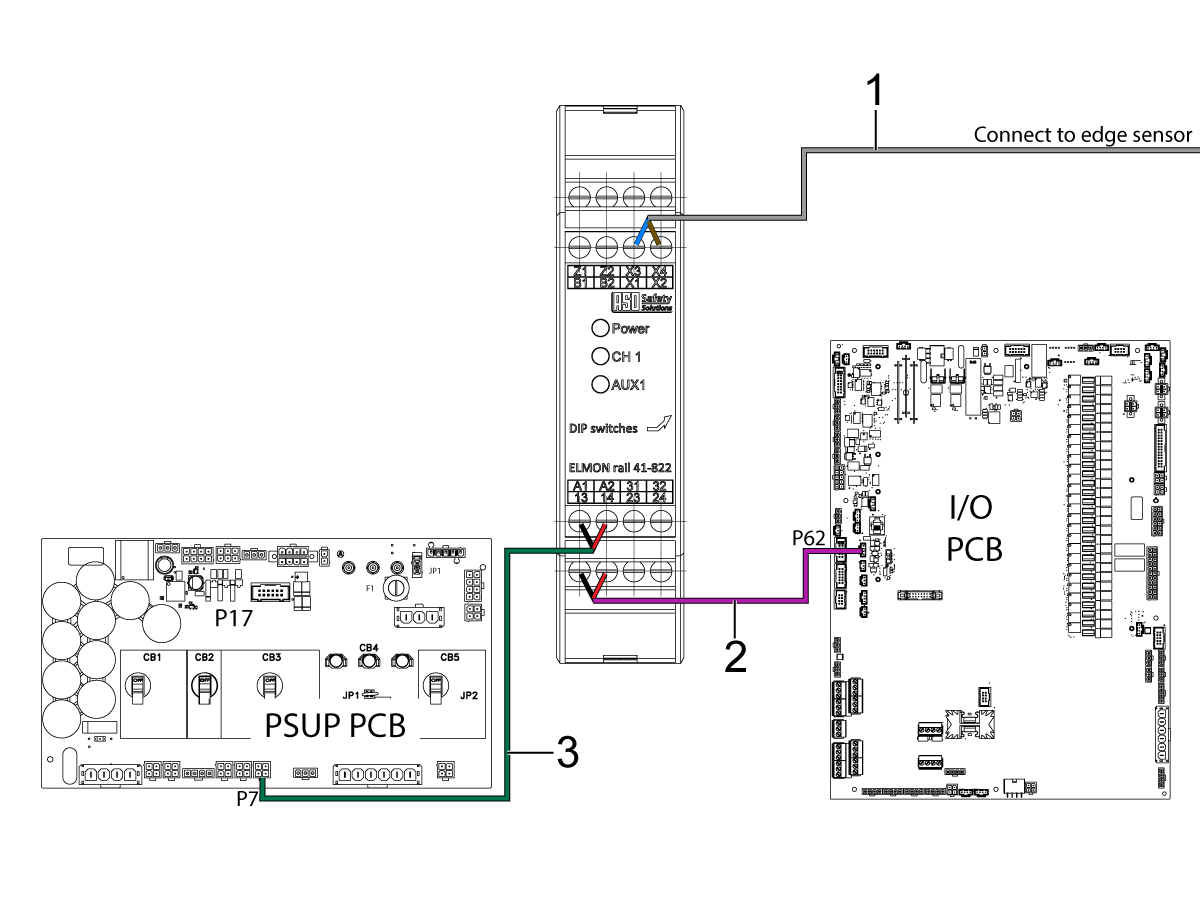

Koble følgende ledninger til releet som vist i diagrammet:
  1. Kabel [A]
  2. Kabel 33-1797
  3. Kabel 33-0601
  • VF-Liten: 33-0799
  • DT/DM-1: 33-0792
Fest eventuell overflødig kabelslakk i kontrollkabinettet med strips.

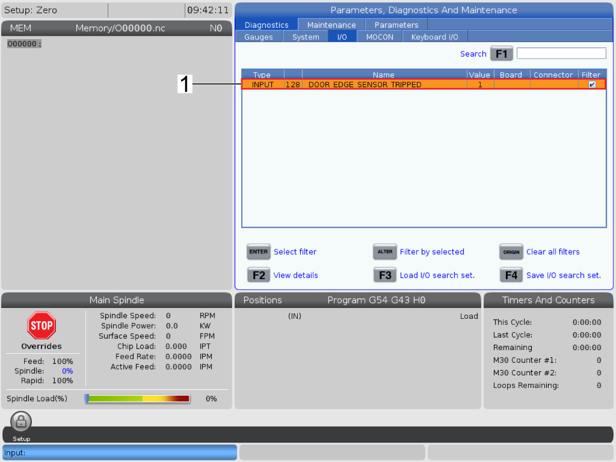

Verification
Verifiser at INNGANG 128 [1] utløses når kantsensoren testes.
