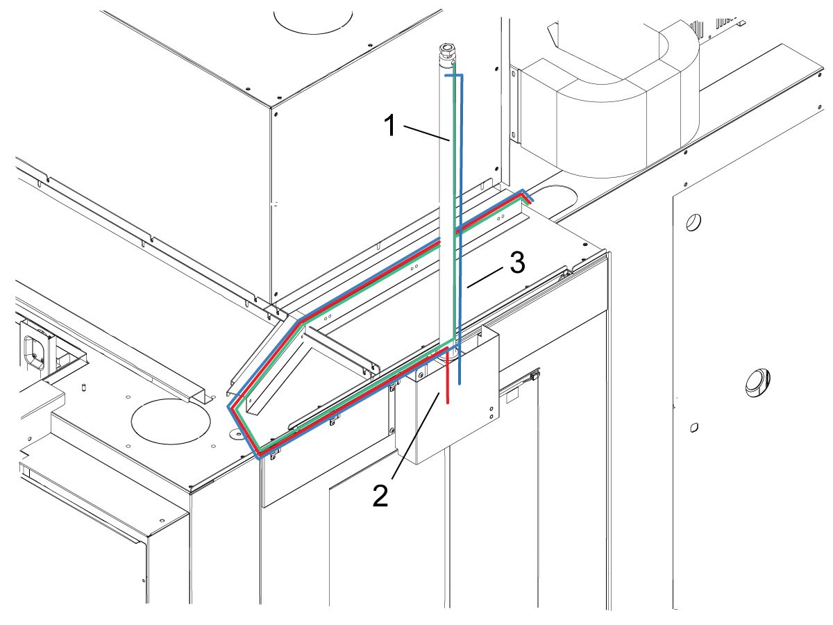

DT/DM-serien:
Før den grønne luftkretsen [1] og sensorkabelen [3] ned sylinderen.
Før den røde luftkretsen [2] og sensorkabelen [3] opp sylinderen til alle ledningene møtes.
Før alle luftkretser og sensorkabelen gjennom hver kabelklemme som omgir perimeteret av det øvre kabinettpanelet, og før dem ned i CALM-kabinettet.
UMC-350:
CM Series:
Route the green airline [1] and sensor cable [3] down the cylinder.
Route the red airline [2] and sensor cable [3] up the cylinder until all wires meet.
Route all airlines and sensor cable through each cable clamp [4] surrounding the perimeter of the top enclosure panel, leading them down into the CALM cabinet.

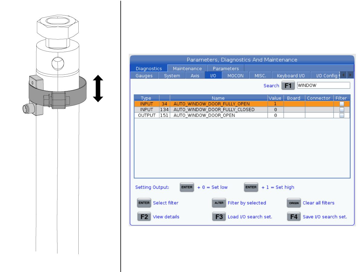

Clamp Sensor Alignment
Fjern sylinderkabinettdekselet for å få tilgang til bunnsensoren.
Trykk på [EMERGENCY STOP].
Utfør disse trinnene for å justere sensoren som indikerer når det automatiske vinduet er lukket. Overvåk DIAGNOSTIKK-skjermen samtidig:
  1. Løsne sensorklemmen. Flytt sensoren og klemmen opp til AUTO_WINDOW_DOOR_FULLY_CLOSED endres til 0.
  2. Beveg sensoren og klemmen langsomt opp. Finn stedet der verdien er så nær som mulig til 1, men verdien er 0.
  3. Sett et merke på sylinderen for å lokalisere sensorens høyde i denne posisjonen.
  4. Gjenta trinn 1. Gjenta trinn 2, men flytt klemmen ned. Gjenta trinn 3.
  5. Flytt sensoren og klemmen til midtpunktet mellom de to merkene. Stram til klemmen.
Installer sylinderkabinettdekselet på nytt.
Utfør disse trinnene for å justere sensoren som indikerer når det automatiske vinduet åpnes. Overvåk DIAGNOSTIKK-skjermen samtidig:
  1. Løsne sensorklemmen. Flytt sensoren og klemmen opp til AUTO_WINDOW_DOOR_FULLY_OPENED endres til 0.
Testing
Verifiser at det automatiske vinduet fungerer som det skal med et testprogram:
M180,
G04 P5.;
M181;
G04 P5.;
M99;
Mens programmet kjører, hold øye med DIAGNOSTIKK-skjermen for å verifisere at de automatiske vinduinngangene utløser sensorene riktig.
