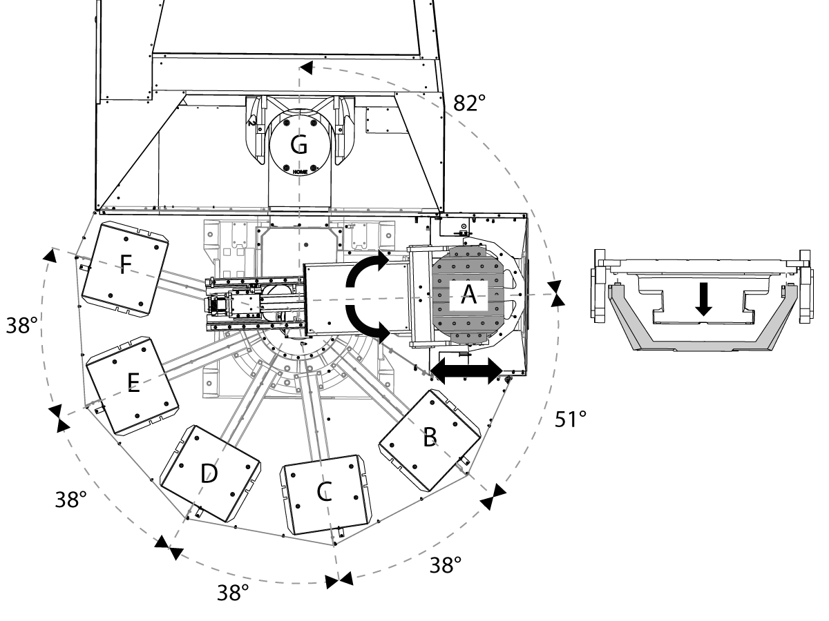

Palettmagasinalternativet har 6 palettstasjoner pluss 1 palett i maskinen. Maksimalt 7 paletter kan installeres på en EC-400 med alternativet palettmagasin.
Palettmagasinet har 2 servo-akser. PR-aksen roterer palettmagasinets ram og PS-aksen forlenger og trekker tilbake palettmagasinets ram for å laste inn/laste ut pallene.

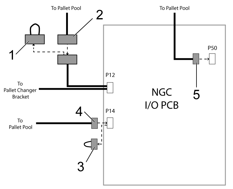

Gjør følgende for å utjevne maskinen uten palettmagasinet koblet til maskinen:
Sørg for at det er en kortslutningsblokk [1] installert på de to øverste stiftene på P12-kontakten på I/O-kretskortet
Sørg for at det er en jumper (P/N 33-0527) [2] koblet til I/O PCB på P14.
 Merk: Disse jumperne er nødvendig for å drifte maskinen uten palettmagasinet.

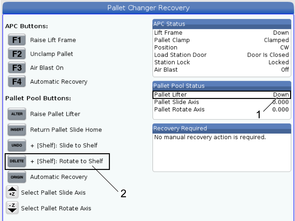

 Deaktiver palettmagasinet, endre innstilling 382 Deaktivere palettveksler til palettmagasin.
Merk: Trinnet ovenfor vil deaktivere palettmagasinet for å tillate deg å nullreturnere maskinen slik at den kan utjevnes.
Referer til EC-400 – Installasjon-prosedyre.

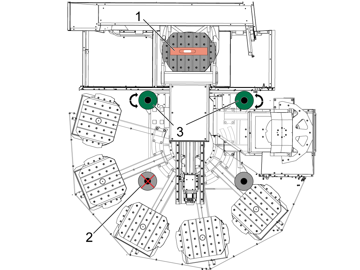

Plasser en palett på maskinens lastestasjon. Denne paletten vil bli brukt i delen for utjevning og justering
MERK: Ikke plasser noen av palettene i palettmagasinet på dette tidspunktet.
Fjern forsendelsesbrakettene og alle emballasjematerialer fra palettmagasinenheten. Fjern palettmagasinets beskyttelsespaneler [1].
Løft palettmagasinets støtteføtter [2] opp fra bakken.
Installasjon av paneljusteringsarmer for palettmagasin
Installer justeringsarmene [1] på palettmagasinstøpet med den medfølgende maskinvaren.
MERK: Strips kablene og slangene til palettmagasinstøpet slik at du kan flytte palettmagasinenheten i posisjon uten skade.
Bruk en jekketralle med lange gafler [2] til å flytte palettmagasinenheten i posisjon.
Flytt palettmagasinenheten slik at justeringsarmene [1] er innenfor 3-6"(76-152 mm) fra base støpets lokasjonsmerker.
MERK: Hvis du ikke har en jekketralle med lange gafler. Vi anbefaler at maskinens riggere plasserer palettmagasinet innenfor avstanden som er nevnt ovenfor.
Installer utjevningsputene [3] under palettmagasinet og senk palettmagasinet.

Før palettmagasinkablene [2] som vist på illustrasjonen. Arbeidslysene for palettmagasin rutes blant disse kablene.
Koble PR-motorenkoderkabelen til Maincon-kretskort kanal 15
Koble PS-motorenkoderkabelen til Maincon-kretskort kanal 16.
Koble PR-motorstrømkabelen til forsterkeren merket PR. Installer ferritefilteret (kun NGC-sett) på motorstrømkabelen.
Koble PS-motorstrømkabelen til forsterkeren merket PS. Installer ferritefilterklossen (kun NGC-sett) på motorstrømkabelen.
Arbeidslysene for palettmagasin er koblet til LVPS i nedre venstre hjørne av kabinettet til de riktige terminalene merket på kabelen.
Finn Aux-kabelen på frontpanelet (P/N 33-0528) inne i det elektriske kabinettet og fjern jumperen (P/N 33-0531) [1].
Før Aux-kabelen på frontpanelet (P/N 33-0424A) [2] fra palettmagasinet og koble den til pigtail på kabelen (P/N 33-0528).
Fjern jumper (P/N 33-0527) [3] fra I/O PCB på P14. Installer statuskabelen for palettmagasinet (P/N 33-0427) til palettmagasinsbraketten, før kabelen og koble den til I/O-kretskortet på P14 [4].
Koble til palettalarmkabelen [5] (P/N 33-0482) til I/O-PCB-en på P50.
Sørg for at alle kontaktene i statusbraketten for palettmagasinet er koblet til riktig sted.
MERKNAD: Oppbevar palettmagasinjumpere på et sikkert sted, disse vil bli brukt av servicepersonellet til å flytte eller reparere maskinen.

Koble løsne-hydraulikkslangen [4] til HPU-manifolden merket LØSNE / AKTIVER BREMS.
Slå [ON] maskinen og [RESET] alle alarmene. Dette vil slå på HPU. Sørg for at det ikke er noen hydrauliske væskelekkasjer rundt slangemonteringene. Hvis alarmer inntreffer etter [RESET], slå av maskinen og bekreft de elektriske tilkoblingene.

Når alle aksene er nullreturnert, trykk på [RECOVER]. En pop-up boks vises, velg [2] for Gjenoppretting av palettveksler.
Gjenopprettingsskjermen for palettveksleren viser status for palettmagasinet. Kontroller at palettløfteren er nede [1]. Hvis ikke, trykk på [ALTER] for å bringe palettløfteren ned.
Trykk på [G] og deretter på [DELETE]-knappen. Dette vil rotere palettløfteren mot stasjon G.
Still inn palettmellomrom
Med paletten på H-rammen og palettmagasinet i ned-posisjon, forleng RAM og gaflene under paletten.  Bruk mellomromsmåleren [1] 25-14354 for å stille inn høyden på palettmagasinet.  Avstanden mellom pinnene på gaflene og undersiden av palettoverflaten skal være tykkelsen til mellomromsmåleren (0,054") ved alle 4 pinner.
Juster glideren for palettmagasinet ved å jogge PS- eller PR-aksen slik at gaflene justeres riktig under paletten.
MERKNAD: Maskiner bygget etter oktober 2019 har fire lokaliserende låsetapper på palettmagasingaffelen. Låsetappene må være justert med lokaliseringshullene under paletten.
Side til side-utjevning av palettmagasin
Plasser et presisjonsvater [1] parallelt med X-aksen på toppen av lastestasjonspaletten, og registrer maskinvatermålingene.
Løsne venstre bakre utjevningsskrue [2] til den ikke har kontakt med puten.
MERK: Palettmagasinet kan drifte litt fra maskinen mens du utjevner den. Kontroller at strekkfiskene er løse omtrent to omdreininger for å hindre palettmagasinenheten fra å feste seg.
Trykk på [ALTER] for å løfte palettløfteren.
Bruk fremre utjevningsskruer [3] til å heve eller senke palettmagasinet til du matcher side til side-nivået på palettmagasinet til maskinen. Trykk på [ALTER] for å senke og heve palettløfteren og sørg for at boblen på vateret forblir den samme.
Plasser presisjonsvateret [1] parallelt med Z-aksen og registrer maskinvatermålingene. Trykk på [ALTER] for å heve palettløfteren og justere høyre bakre skrue til boblen samsvarer med vateret.
Bruk bakre høyreutjevningsskrue [2] til å heve eller senke palettmagasinet til du matcher det fremre til bakre nivået på palettmagasinet til maskinen. Trykk på [ALTER] for å senke og heve palettløfteren og sørg for at boblen på vateret forblir den samme.
Når vateret matcher, senk bakre venstre utjevningsskrue [3] til kontakt med puten.
Under utjevningsprosessen, kan justeringsarmene ha skiftet fra støpet. Stram høyre og venstre strekkfisker til justeringsarmene er helt paret med støpet.
Senk støtteføttene til de berører bakken.
