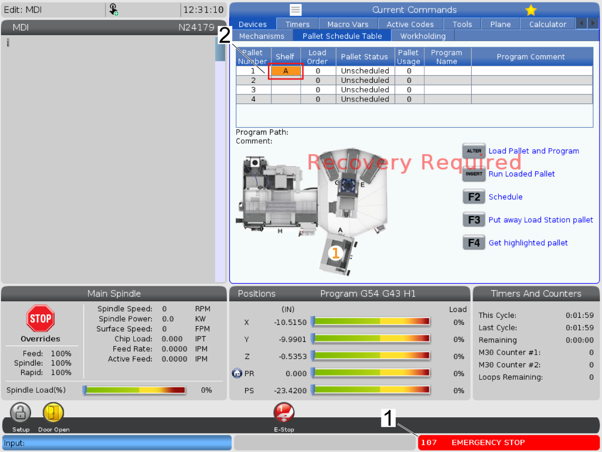

Affectation des palettes manquantes sur le planificateur
Il est possible d'entrer une condition dans laquelle les étagères de la page de planification des palettes ne sont pas affectées [1]. Cela ne permettra pas à PR et à PS d’effectuer un retour à l’origine ou de restaurer la machine.
Cette section explique comment affecter les étagères manquantes. Si votre machine n’est pas dans cet état, veuillez passer à la section suivante.
Tout d’abord, appuyez sur [CURRENT COMMANDS] et accédez à l’onglet Pallet Schedule Table.
REMARQUE : Le magasin de palettes à 3 stations VF-2SSYT a été utilisé pour créer les images, mais le même processus s'appliquera à toutes les machines du magasin de palettes.
Appuyez sur [EMERGENCY STOP] [1] et mettez en surbrillance l’onglet de l’étagère sur la palette numéro un.
Avec le bouton [EMERGENCY STOP] appuyé, saisissez la lettre A et appuyez sur [ENTER]. Cela affectera l’étagère A à la palette numéro 1 [2].
Répétez l'étape précédente pour les numéros de palette restants dans le numéro alphabétique [1].
REMARQUE : Les étagères peuvent être réaffectées à tout moment, cependant l'utilisateur choisit en répétant le même processus (par exemple, la palette numéro 3 peut être affectée à l'étagère B).

Allez aux réglages d'usine 2136 [:] Correction de chariot G d’étagère et 2146 [:] Correction rotative G d’étagère, et assurez-vous que les valeurs correspondent à la position des axes PS et PR ; si ce n'est pas le cas, mettez les valeurs à jour
6
Appuyez sur le bouton [INSERT] pour renvoyer le chariot à la position d’origine.
Appuyez sur la lettre [A] puis sur le bouton [DELETE]. Cela fera pivoter l’élévateur de palette vers la station A.
Sélectionnez l'axe de coulisse de palette et utilisez la RJH pour lentement déplacer l'axe PS vers la station A.
Vérifiez que le magasin de palette collectera et déposera la palette à la station A.
Testez l'opération de collecte/dépôt sur les stations restantes en utilisant les fonctions de récupération du magasin de palettes. Ajustez mécaniquement chaque plateau de station en desserrant les boulons et en déplaçant le plateau pour l'aligner sur la palette si nécessaire.
