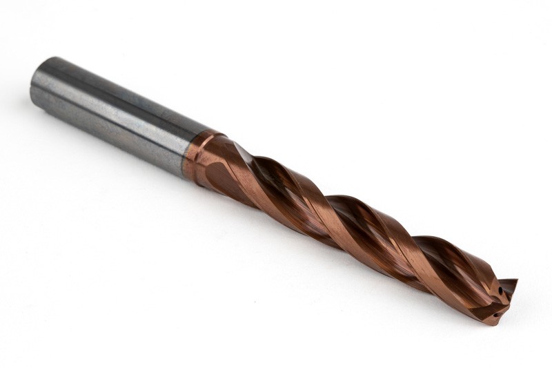

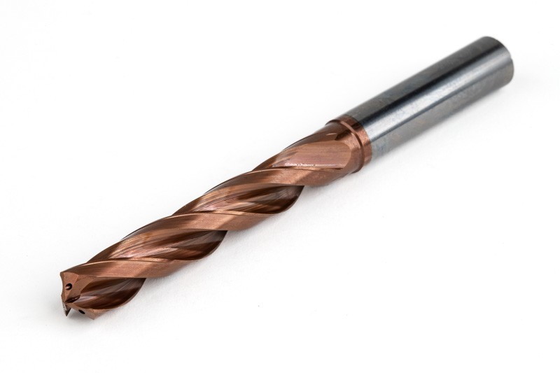

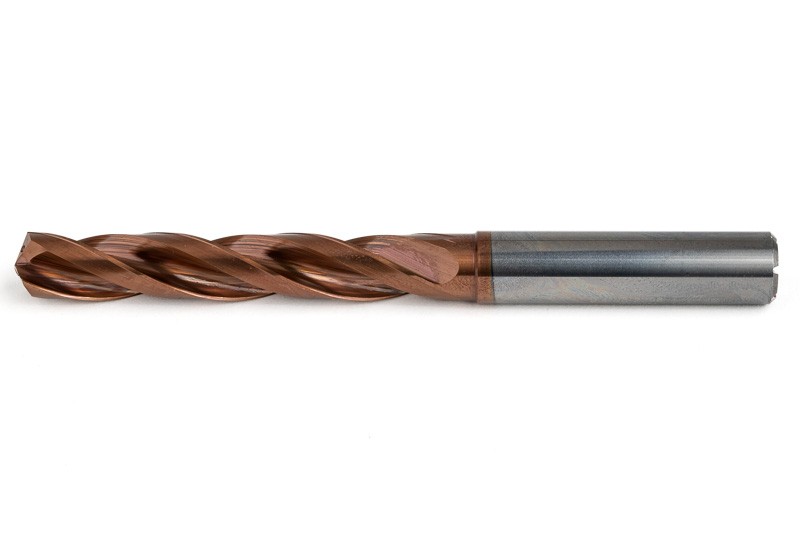

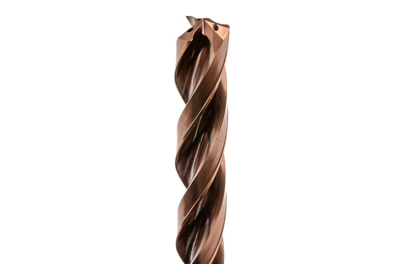

23/64" Ø Hardmetalen boor, 3/8" schacht x 140° boorpunthoek x 30° helix, 5XD, 3 groeven, hybride AlCrN-gecoat, koeling door de spil
Werkstuk #: 03-2294
SC D 3FL 23/64X3/8X61X103 HYB ALCRN,TSC
Prijs: 94.95 ( / eenheid)
71.97
TECHNISCHE DOCUMENTEN
  • Snelheden en aanvoeren
ISO-MATERIAALTABEL
P - STAAL
M - ROESTVRIJ STAAL
K - GIETIJZER
N - ALUMINIUM EN NON-FERRO
S - HOGE TEMPERATUUR LEGERING
H - GEHARDE METALEN
- PRIMAIR WERKSTUKMATERIAAL
- SECUNDAIR WERKSTUKMATERIAAL
Meetsysteem Inch - ANSI
Type boor Fractie
[D1] Boordiameter 0,3594 inch / 23/64"
Primair werkstukmateriaal K-Gietijzer, P - Staal
Materiaal Hardmetaal
Coating Hybride AlCrN
[ØDMM] Schachtdiameter 0,375 in
[LU] Bruikbare lengte 1,929 inch
[LCF] Groeflengte 2,402 inch
[PL] Puntlengte 0,065 inch
[OAL] Totale lengte 4,055 inch
[NOF] Aantal groeven 3
[SIG°] hoekpunt 140
[FHA°] Helixhoek 30
Lengte/diameter 5 X DIEPTE
Tolerantie gat m7
Snijrichting Rechts
Koeling door de spil Ja
Gewicht 0,1 lb \ 0,1 kg
Land van herkomst Zuid-Korea
