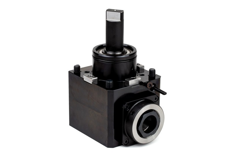

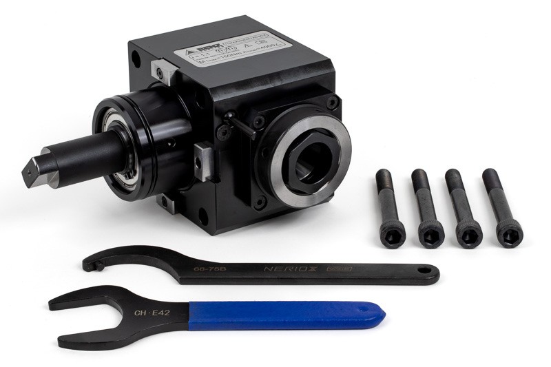

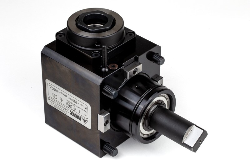

Deze BMT75 ER40 90 DEG radiaal live/aangedreven draaihouder van BENZ is geschikt voor verschillende ER40 spantangstijlen, voor gebruik in Haas-machines die zijn uitgerust met BMT75 op een basis gemonteerde revolvers met 12 posities of 24 posities. Het ontwerp met de dubbel taps toelopende spantang biedt een grote klemkracht voor gereedschap met een ronde, soepele schacht en biedt een groot klemgebied, met een uitstekende TIR en balans.
Technische Documenten
  • Aangedreven gereedschapskoppen
Meetsysteem Inch - ANSI, Metrisch - ISO
Machinemodellen ST-45Y, ST-40Y
Revolverstijl Op een basis gemonteerd
Revolverposities 12-posities, 24-posities
Hoofdspilrevolver BMT75
Subspilrevolver BMT75
Gereedschapshouderserie BMT75
Gereedschapshoudertype 90 graden
Spantangserie ER-40

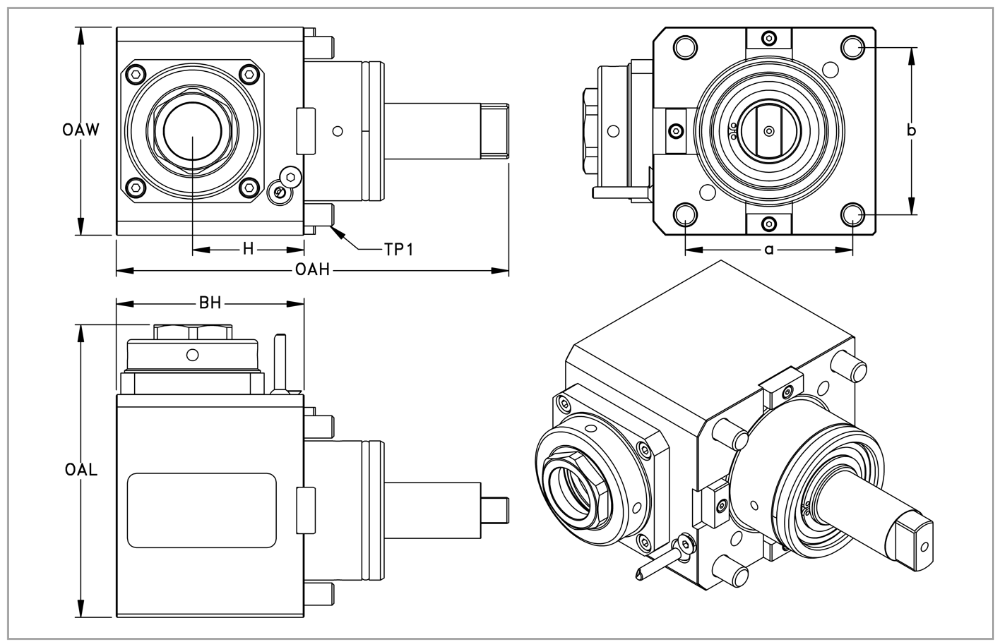

[H] Hoogte 2,362 inch / 60,0 mm
[BH] Hoogte van het object 3,976 inch / 101,0 mm
[OAL] Totale lengte 6,201 inch / 157,5 mm
[OAW] Totale breedte 4,409 inch / 112,0 mm
[OAH] Totale hoogte 8,307 inch / 211,0 mm
[a] Afmeting 3,543 inch / 90,0 mm
[b] Afmeting 3,543 inch / 90,0 mm
Schroefdraad [TP1] M12x1,75
Maximale omw/min 4000
MERK BENZ Tooling
Gewicht 36,9 lbs \ 16,8 kg
Land van herkomst Duitsland
04-1163
BMT75 bedrijfscycli aangedreven gereedschappen
Het maximale toerental bedraagt 4.000 omw/min gedurende 2 minuten, gevolgd door een afkoeling van 8 minuten.
U kunt een verlaagd toerental zonder tijdslimiet uitvoeren op 3.000 omw/min
*Parameters zijn van toepassing op BMT75 aangedreven gereedschapshouders
Voor langere perioden zijn er enkele factoren die rechtstreeks bijdragen aan de warmtecyclus:
  • Hardheid van materiaal
  • Bewerkbaarheid van materiaal
  • Koelmiddel aan vs. koelmiddel uit
  • Toestand van koelmiddel - dun, vol of vuil
  • Spanenbelasting (SFM, D.O.C. en overstappen)
  • Coating van het freesgereedschap en aanbevolen bedrijfsparameters (freesgereedschap-technologieën)
Vaak zijn langere cycli op een draaimachine voor 3D-contourfrezen of graveren. In deze gevallen raden we snelle aangedreven gereedschapshouders aan. Dit vermindert ook de druk op de componenten die gekoppeld zijn aan de kinematica van de freesaandrijving van de machine als deze onder de maximale limieten blijven.
Klanten kunnen de bewerking ook over meer dan één aangedreven gereedschap splitsen als er beschikbare stations zijn op de revolver. Ze kunnen ook de temperatuur van de houder controleren tijdens de eerste paar werkstukken om er zeker van te zijn dat de temperatuur gestabiliseerd is. De maximale bedrijfstemperatuur bedraagt 140º Fahrenheit (60º Celsius).
OPMERKING: Bedrijfscycli zijn van toepassing op alle merken die Haas verzendt, ongeacht de gegraveerde waarden van de fabrikanten.
