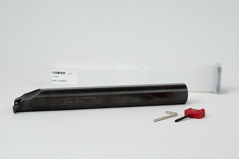

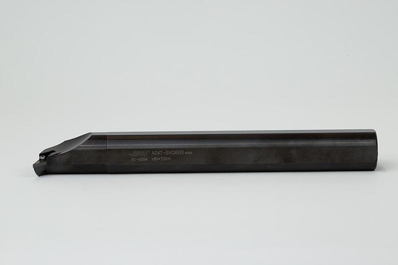

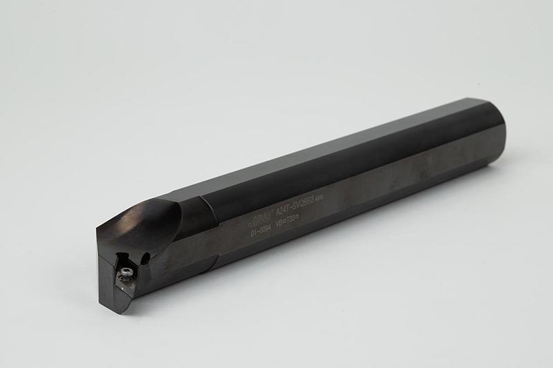

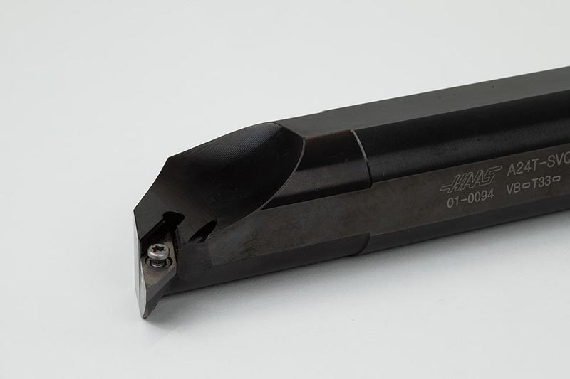

A24T-SVQBR3, 1-1/2" Ø interne (ID) boorstaaf met stalen schacht, rechtshandig, schroefvergrendeling, koelmiddel door gereedschap
Werkstuk #: 01-0094
A24T-SVQBR3
Prijs: 167.95 ( / eenheid)
100.97
Technische documenten
  • 3D-model (ZIP)
Meetsysteem Inch - ANSI
Type staaf A - Stalen staaf + koelmiddel
Klemtype S - Vastschroeven
Gereedschaporiëntatie Intern
Hand van gereedschap Rechts
Wisselplaattype V-stijl - 35° ruitvormig
[ØD] Min. Bewerkingsdiameter 2,0 inch
[ØDMM] Schachtdiameter 1,5 inch
[LH] Koplengte 2,52 inch
[OAL] Totale lengte 12,0 inch
[H] Schachthoogte 1,382 inch
[s] Afmeting midden tot wisselplaat 1,125 in
[°] Afloophoek 108 DEG
[IC] Ingeschreven cirkeldiameter 0,375 inch/9,53 mm
[D1] Gatmaat wisselplaat 0,173 inch \ 4,4 mm
Afbeelding 3
Gewicht 5,4 lbs/2,5 kg
Land van herkomst Zuid-Korea
