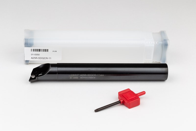

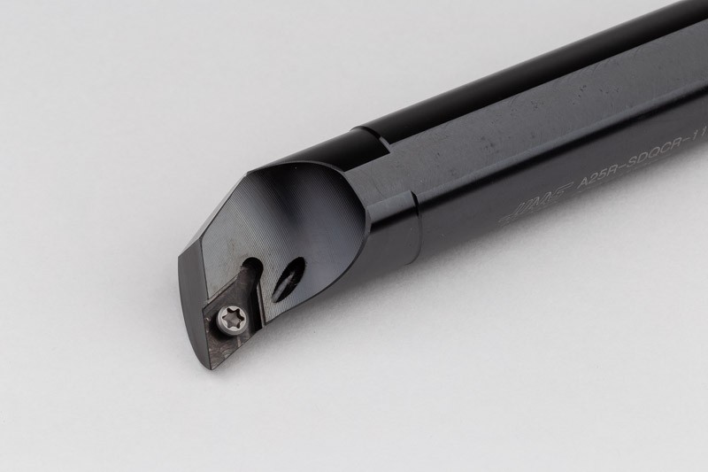

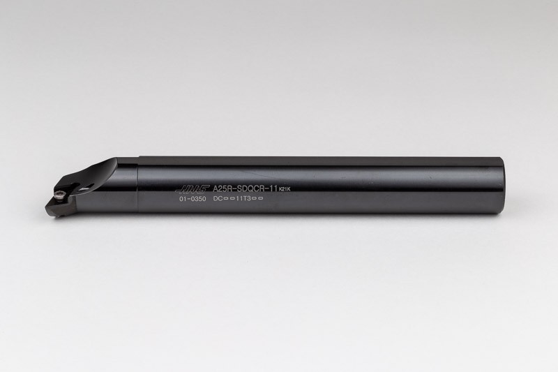

A25R-SDQCR-11, 25 mm Ø interne (ID) boorstaaf met stalen schacht, rechtshandig, schroefvergrendeling, koelmiddel door gereedschap
Werkstuk #: 01-0350
A25R-SDQCR-11
Prijs: 104.95 ( / eenheid)
Prijs: 2148.95 ( / eenheid)
Prijs: 639.95 ( / eenheid)
Prijs: 85.95 ( / eenheid)
Prijs: 386.95 ( / eenheid)
Prijs: 902.95 ( / eenheid)
78.97
1524.97
453.97
60.97
274.97
640.97
Technische Documenten
  • 3D-model (ZIP)
Meetsysteem Metrisch - ISO
Type staaf A - Stalen staaf + koelmiddel
Klemtype S - Vastschroeven
Gereedschaporiëntatie Intern
Hand van gereedschap Rechts
Wisselplaattype D-stijl - 55° ruitvormig
[ØD] Min. Bewerkingsdiameter 32,0 mm
[ØDMM] Schachtdiameter 25,0 mm
[LH] Koplengte 40,0 mm
[OAL] Totale lengte 200,0 mm
[H] Schachthoogte 24,0 mm
[s] Afmeting midden tot wisselplaat 40,0 mm
[°] Afloophoek 108 DEG
[IC] Ingeschreven cirkeldiameter 0,375 inch/9,53 mm
[D1] Gatmaat wisselplaat 0,173 inch \ 4,4 mm
[L10] Snijkantlengte 0,458 inch/11,63 mm
