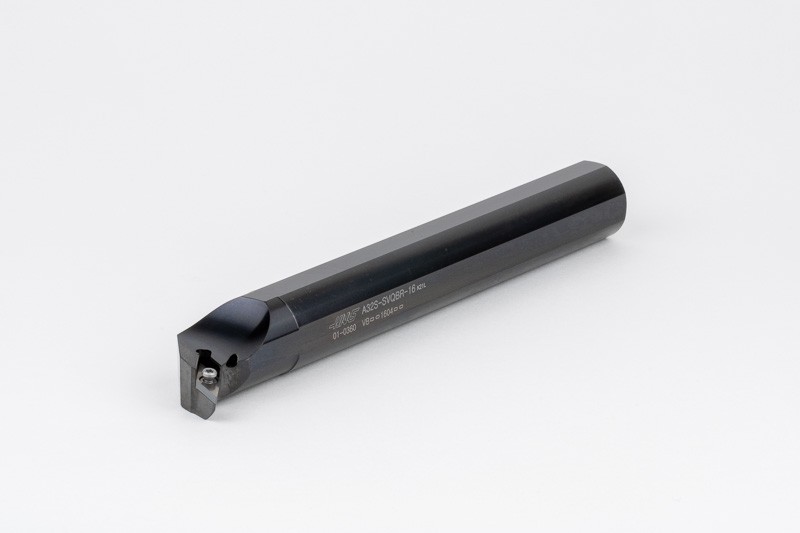

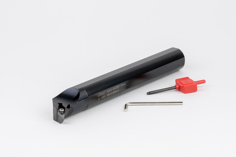

A32S-SVQBR-16, 32 mm Ø interne (ID) boorstaaf met stalen schacht, rechtshandig, schroefvergrendeling, koelmiddel door gereedschap
Werkstuk #: 01-0360
A32S-SVQBR-16

Meetsysteem Metrisch - ISO
Type staaf A - Stalen staaf + koelmiddel
Klemtype S - Vastschroeven
Gereedschaporiëntatie Intern
Hand van gereedschap Rechts
Wisselplaattype V-stijl - 35° ruitvormig
[ØD] Min. Bewerkingsdiameter 40,0 mm
[ØDMM] Schachtdiameter 32,0 mm
[LH] Koplengte 50,0 mm
[OAL] Totale lengte 250,0 mm
[H] Schachthoogte 30,0 mm
[s] Afmeting midden tot wisselplaat 22,0 mm
[°] Afloophoek 108 DEG
[IC] Ingeschreven cirkeldiameter 0,375 inch/9,53 mm
[D1] Gatmaat wisselplaat 0,173 inch \ 4,4 mm
[L10] Snijkantlengte 0,654 inch/16,61 mm
Afbeelding 3
Gewicht 3,1 pond\1,4 kg
Land van herkomst Zuid-Korea
