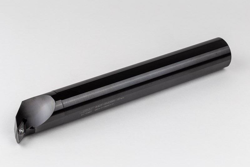

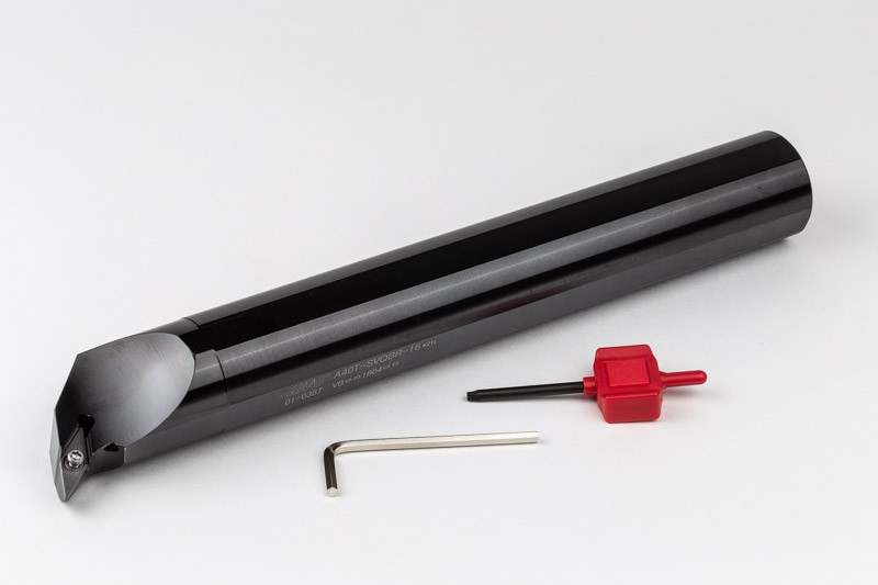

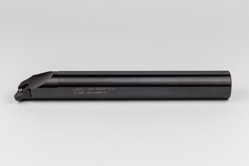

A40T-SVQBR-16, 40 mm Ø interne (ID) boorstaaf met stalen schacht, rechtshandig, schroefvergrendeling, koelmiddel door gereedschap
Werkstuk #: 01-0387
A40T-SVQBR-16
Prijs: 178.95 ( / eenheid)
Prijs: 3273.95 ( / eenheid)
Prijs: 974.95 ( / eenheid)
Prijs: 130.95 ( / eenheid)
Prijs: 589.95 ( / eenheid)
Prijs: 1374.95 ( / eenheid)
134.97
2299.97
684.97
91.97
413.97
965.97
Technische Documenten
  • 3D-model (ZIP)
Meetsysteem Metrisch - ISO
Type staaf A - Stalen staaf + koelmiddel
Klemtype S - Vastschroeven
Gereedschaporiëntatie Intern
Hand van gereedschap Rechts
Wisselplaattype V-stijl - 35° ruitvormig
[ØD] Min. Bewerkingsdiameter 50,0 mm
[ØDMM] Schachtdiameter 40,0 mm
[LH] Koplengte 60,0 mm
[OAL] Totale lengte 300,0 mm
[H] Schachthoogte 38,0 mm
[s] Afmeting midden tot wisselplaat 27,0 mm
[°] Afloophoek 108 DEG
[IC] Ingeschreven cirkeldiameter 0,375 inch/9,53 mm
[D1] Gatmaat wisselplaat 0,173 inch \ 4,4 mm
[L10] Snijkantlengte 0,654 inch/16,61 mm
Afbeelding 3
Gewicht 5,9 lbs / 2,7 kg
Land van herkomst Zuid-Korea
