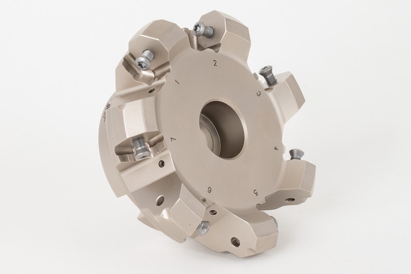

HONP, 4" diameter freesdoorn, 1-1/4" boorgat x 45° afloophoek, 7 wisselplaten (achthoekig), negatieve/positieve geometrie, koeling door de spil
Werkstuk #: 01-0607
HCONPI8400-7
Prijs: 598.95 ( / eenheid)
509.97
Technische Documenten
  • 3D-model (ZIP)
  • SNELHEDEN EN TOEVOER
Meetsysteem Inch - ANSI
[ØDC] Snijdiameter 4,0 inch / 4"
Frees-serie HONP - Haas Achthoek, Negatief Positief
  Type gereedschapspad     Kopfrezen
[ØDCX] Maximale freesdiameter 4,4688 inch
[°] Afloophoek 45 DEG
[Z] Aantal snijtanden 7
[Ød2] Diameter 2,874 inch
[Ød] Diameter asgat 1,25 inch
[a] Spiebaanbreedte 0,5 inch
[b] Spiebaandiepte 0,315 inch
[ap] Maximale snijdiepte 0,217 in
[OAL] Totale lengte 2,0 inch
Maximale omw/min 8000
Koppel van de wisselplaatschroef 400 Ncm
Koppelingsstijl A
Gewicht 4,3 lbs / 1,9 kg
Land van herkomst Zuid-Korea
