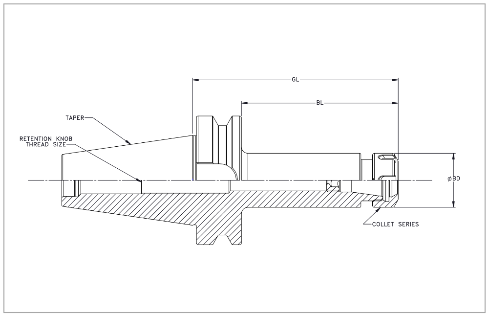

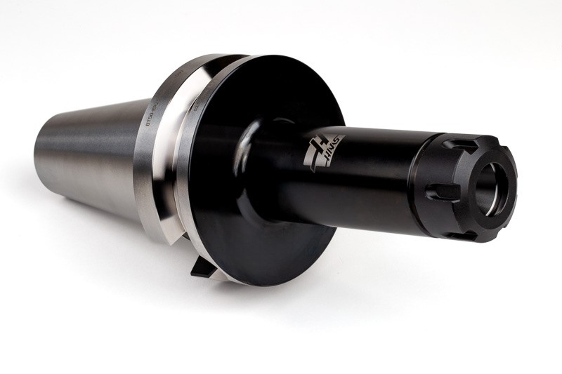

Deze BT50 ER25-spantanghouder is geschikt voor diverse ER25-spantang-stijlen en heeft een strooklengte van 160 mm. Het ontwerp met de dubbel taps toelopende spantang biedt een grote klemkracht voor gereedschap met een ronde, soepele schacht en biedt een groot klemgebied, met een uitstekende TIR en balans. Het is geschikt voor koelmiddel door gereedschap (TSC) en heeft een M24x3.0 aantrekbout/blokkeerknop-schroefdraad.
TECHNISCHE DOCUMENTEN
  • Specificaties gereedschapshouder en aantrekbout
Meetsysteem Metrisch - ISO
Conus BT50
Spantangserie ER-25
[ØBD] Schachtdiameter 42,0 mm
[GL] Strooklengte 160,0 mm
[BL] Lichaamslengte 122,0 mm
Concentriciteit 0,003 mm
Gebalanceerd tot OMW/MIN 20000
Schroefdraadafmeting aantrekbout M24×3,0
Gewicht 10,3 lbs \ 4,7 kg
Land van herkomst China
