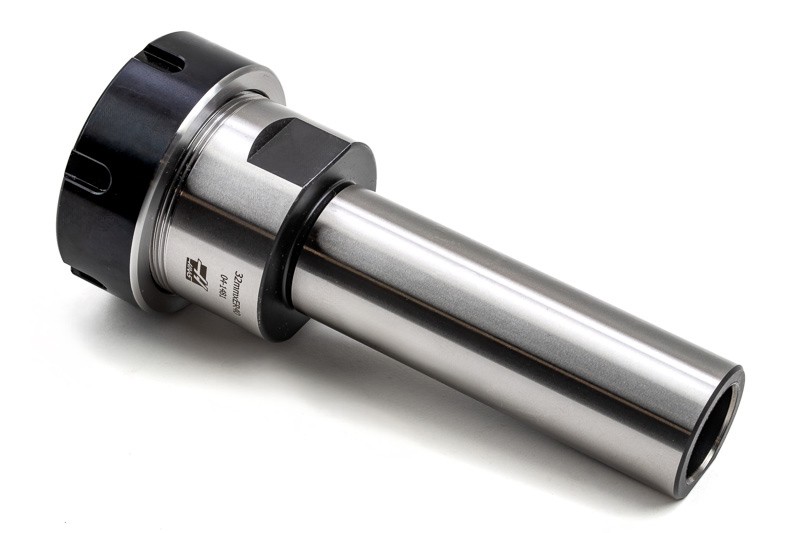

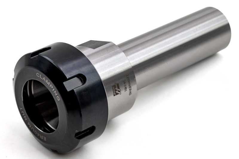

ER40 32 mm spantanghouder met rechte schacht en plat vlak, koeling door de spil
Werkstuk #: 04-1481
ST SHANK COLLET CHUCK 32mm x ER40 FLAT
Prijs: 69.95 ( / eenheid)
Prijs: 1498.95 ( / eenheid)
Prijs: 446.95 ( / eenheid)
Prijs: 59.95 ( / eenheid)
Prijs: 269.95 ( / eenheid)
Prijs: 629.95 ( / eenheid)
41.97
1049.97
312.97
41.97
188.97
440.97
Deze ER40-spantanghouder met rechte schacht is geschikt voor diverse ER40-spantangstijlen en heeft een schacht van 32 mm. De cilindrische precisieschacht met een gefreesd plat vlak kan in elke interne (ID) draaihouder met de juiste boring en stelschroefklemming worden gemonteerd. Het ontwerp met de dubbel taps toelopende spantang biedt een grote klemkracht voor gereedschap met een ronde, soepele schacht en biedt een groot klemgebied, met een uitstekende TIR en balans. De spantanghouder is geschikt voor koelmiddel door gereedschap (TSC) en kan ook als verlengde freesspantang worden gebruikt door hem in de juiste schachtfreeshouder te klemmen.

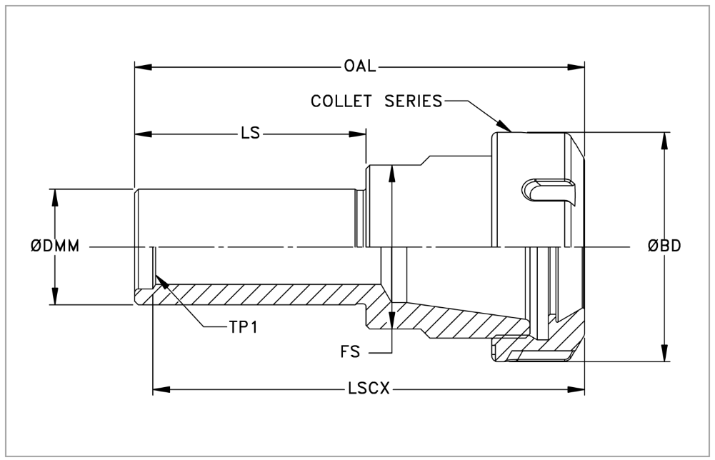

Collet Series ER-40
[ØBD] Body Diameter 63.0 mm
[ØDMM] Shank Diameter 32.0 mm
[LS] Shank Length 100.0 mm
[LSCX] Maximum Clamping Length 155.0 mm
[OAL] Overall Length 160.0 mm
[FS] Flat Size 45.0 mm
[TP1] Thread M22.5x1.5
Concentricity 0.003 mm
Through Tool Coolant Yes
Weight 2.6 lbs \ 1.2 kg
