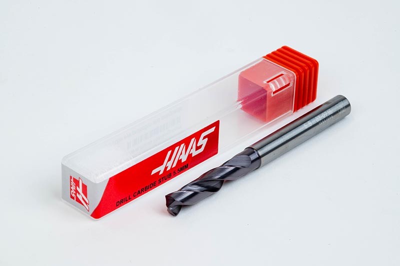

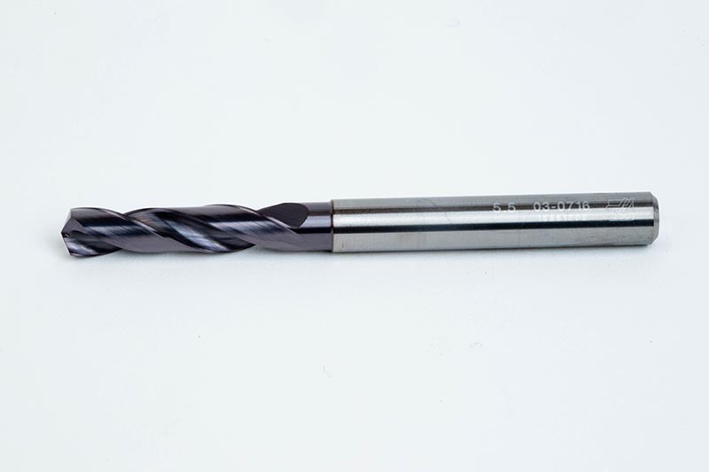

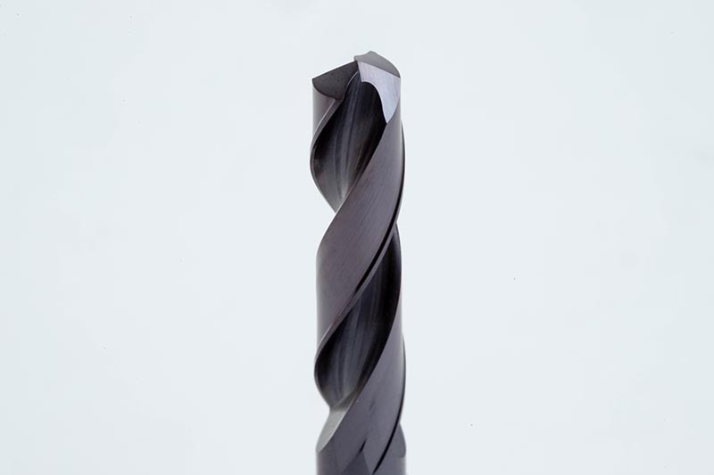

5,5 mm Ø Hardmetalen boor, 6 mm schacht x 140° hoekpunt x 30° helix, 3XD, 2 groef, Titaan-aluminium-nitride gecoat
Werkstuk #: 03-0716
DRILL CARBIDE STUB 5.5MM
Prijs: 29.95 ( / eenheid)
20.97
TECHNISCHE DOCUMENTEN
  • Snelheden en voedingen (INCH)
  • Snelheden en voedingen (METRISCH)
ISO-MATERIAALTABEL
P - STAAL
M - ROESTVRIJ STAAL
K - GIETIJZER
N - ALUMINIUM EN NON-FERRO
S - HOGE TEMPERATUUR LEGERING
H - GEHARDE METALEN
- PRIMAIR WERKSTUKMATERIAAL
- SECUNDAIR WERKSTUKMATERIAAL
Meetsysteem Metrisch - ISO
Type boor Decimaal
[D1] Boordiameter 5,5 mm
Primair werkstukmateriaal K-Gietijzer, P - Staal
Secundair werkstukmateriaal M - Roestvrij staal
Materiaal Hardmetaal
[ØDMM] Schachtdiameter 6,0 mm
[LU] Bruikbare lengte 20,0 mm
[LCF] Groeflengte 28,0 mm
[PL] Puntlengte 1,0 mm
[OAL] Totale lengte 66,0 mm
[NOF] Aantal groeven 2
[SIG°] hoekpunt 140
[FHA°] Helixhoek 30
Lengte/diameter 3 X DIEPTE
Tolerantie gat m7
Snijrichting Rechts
Koeling door de spil Nr.
Gewicht 0,1 lbs \ 0,1 kg
Land van herkomst Zuid-Korea
