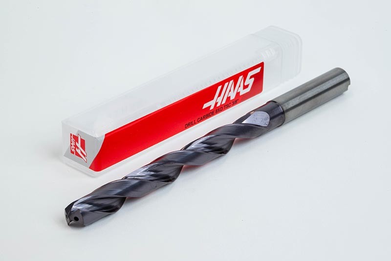

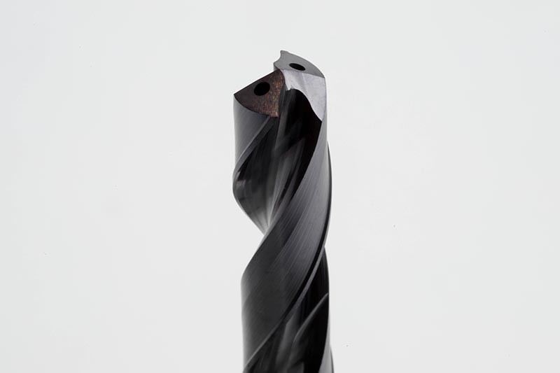

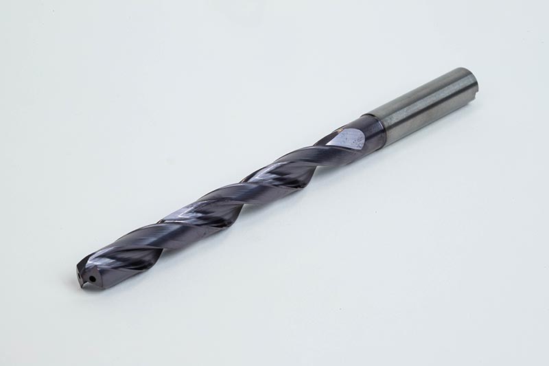

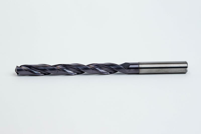

3/8" Ø Hardmetalen boor, 10 mm schacht x 140° hoekpunt x 30° helix, 8XD, 2 groef, Titaan-aluminium-nitride gecoat, koeling door de spil
Werkstuk #: 03-0792
DRILL CARBIDE 8XD TSC 3/8"
Prijs: 146.95 ( / eenheid)
102.97
TECHNISCHE DOCUMENTEN
  • Snelheden en aanvoeren
ISO-MATERIAALTABEL
P - STAAL
M - ROESTVRIJ STAAL
K - GIETIJZER
N - ALUMINIUM EN NON-FERRO
S - HOGE TEMPERATUUR LEGERING
H - GEHARDE METALEN
- PRIMAIR WERKSTUKMATERIAAL
- SECUNDAIR WERKSTUKMATERIAAL
Meetsysteem Inch - ANSI
Type boor Fractie
[D1] Boordiameter 0,375 inch \ 3/8"
Primair werkstukmateriaal K-Gietijzer, P - Staal
Secundair werkstukmateriaal H - Geharde materialen, M - Roestvrij staal
Materiaal Hardmetaal
[ØDMM] Schachtdiameter 0,394 inch/10,0 mm
[LU] Bruikbare lengte 3,15 inch
[LCF] Groeflengte 3,74 inch
[PL] Puntlengte 0,068 in
[OAL] Totale lengte 5,591 inch
[NOF] Aantal groeven 2
[SIG°] hoekpunt 140
[FHA°] Helixhoek 30
Lengte/diameter 8 X DIEPTE
Tolerantie gat m7
Snijrichting Rechts
Koeling door de spil Ja
Gewicht 0,2 lbs \ 0,1 kg
Land van herkomst Zuid-Korea
