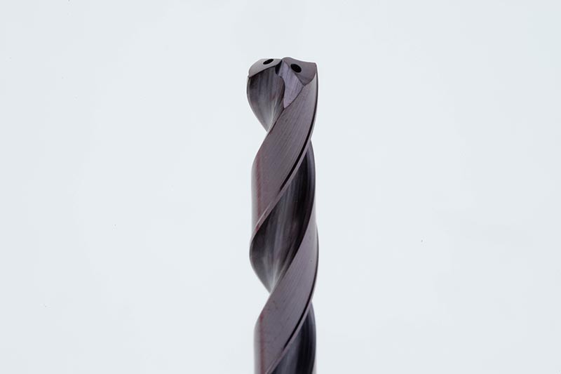

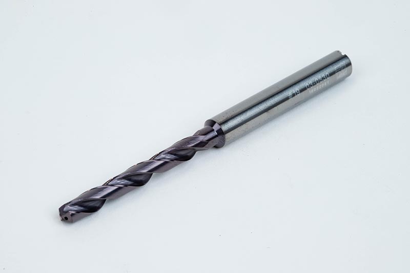

Nr. 19 Ø Hardmetalen boor, 6 mm schacht x 140° hoekpunt x 30° helix, 5XD, 2 groef, Titaan-aluminium-nitride gecoat, koeling door de spil
Werkstuk #: 03-0830
DRILL CARBIDE 5XD TSC #19
Prijs: 57.95 ( / eenheid)
40.97
TECHNISCHE DOCUMENTEN
  • Snelheden en aanvoeren
ISO-MATERIAALTABEL
P - STAAL
M - ROESTVRIJ STAAL
K - GIETIJZER
N - ALUMINIUM EN NON-FERRO
S - HOGE TEMPERATUUR LEGERING
H - GEHARDE METALEN
- PRIMAIR WERKSTUKMATERIAAL
- SECUNDAIR WERKSTUKMATERIAAL
Meetsysteem Inch - ANSI
Type boor Nummer
[D1] Boordiameter 0,166 inch/nr. 19
Secundair werkstukmateriaal H - Geharde materialen, M - Roestvrij staal
Materiaal Hardmetaal
[ØDMM] Schachtdiameter 0,236 inch/6,00 MM
[LU] Bruikbare lengte 1,142 inch
[LCF] Groeflengte 1,417 inch
[PL] Puntlengte 0,03 inch
[OAL] Totale lengte 2,913 inch
[NOF] Aantal groeven 2
[SIG°] hoekpunt 140
[FHA°] Helixhoek 30
Lengte/diameter 5 X DIEPTE
Tolerantie gat m7
Snijrichting Rechts
Koeling door de spil Ja
Gewicht 0,1 lbs \ 0,1 kg
Land van herkomst Zuid-Korea
