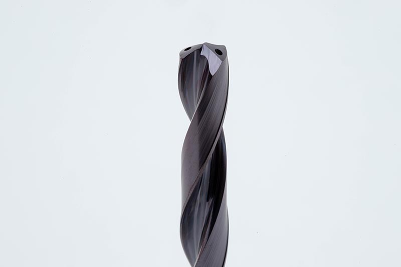

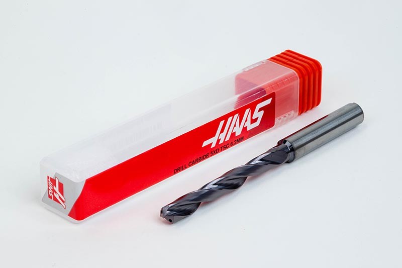

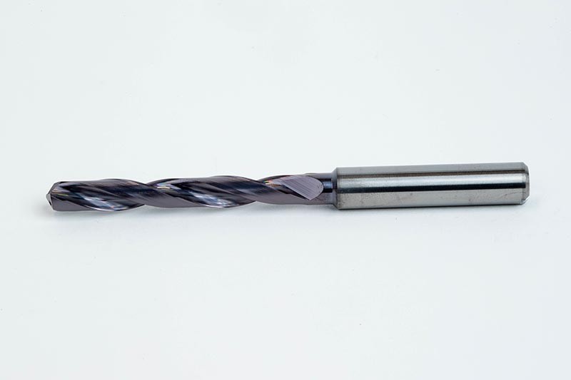

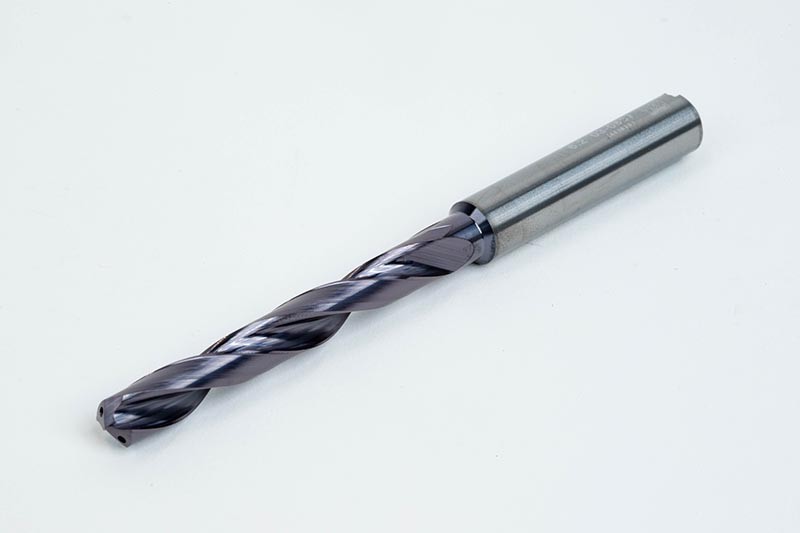

6,2 mm Ø Hardmetalen boor, 8 mm schacht x 140° hoekpunt x 30° helix, 5XD, 2 groef, Titaan-aluminium-nitride gecoat, koeling door de spil
Werkstuk #: 03-0837
DRILL CARBIDE 5XD TSC 6.2MM
Prijs: 67.95 ( / eenheid)
Prijs: 798.95 ( / eenheid)
Prijs: 237.95 ( / eenheid)
Prijs: 31.95 ( / eenheid)
Prijs: 143.95 ( / eenheid)
Prijs: 335.95 ( / eenheid)
40.97
TECHNISCHE DOCUMENTEN
  • Snelheden en aanvoeren
ISO-MATERIAALTABEL
P - STAAL
M - ROESTVRIJ STAAL
K - GIETIJZER
N - ALUMINIUM EN NON-FERRO
S - HOGE TEMPERATUUR LEGERING
H - GEHARDE METALEN
- PRIMAIR WERKSTUKMATERIAAL
- SECUNDAIR WERKSTUKMATERIAAL
Meetsysteem Metrisch - ISO
Type boor Decimaal
[D1] Boordiameter 6,2 mm
Primair werkstukmateriaal K-Gietijzer, P - Staal
Secundair werkstukmateriaal M - Roestvrij staal, H - Geharde materialen
Materiaal Hardmetaal
[ØDMM] Schachtdiameter 8,0 mm
[LU] Bruikbare lengte 43,0 mm
[LCF] Groeflengte 44,0 mm
[PL] Puntlengte 1,13 mm
[OAL] Totale lengte 91,0 mm
[NOF] Aantal groeven 2
[SIG°] hoekpunt 140
[FHA°] Helixhoek 30
Lengte/diameter 5 X DIEPTE
Tolerantie gat m7
Snijrichting Rechts
Koeling door de spil Ja
Gewicht 0,1 lbs \ 0,1 kg
Land van herkomst Zuid-Korea
