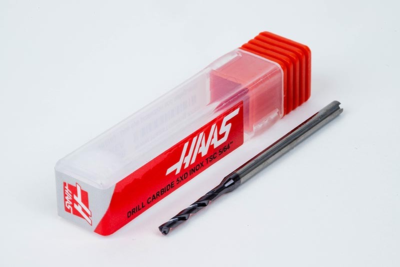

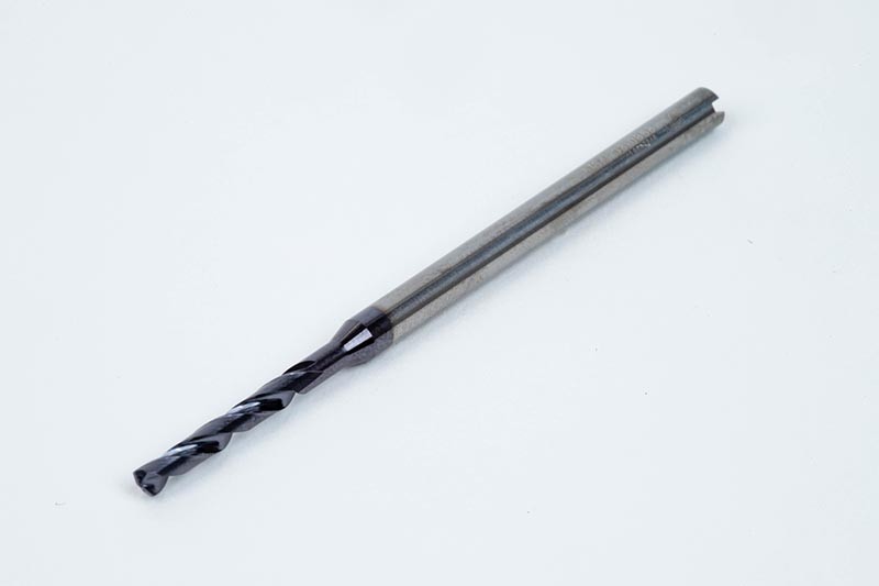

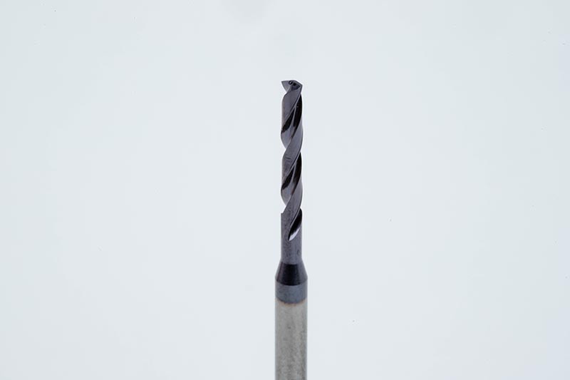

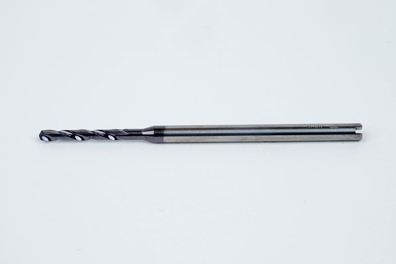

5/64" Ø Inox hardmetalen boor, 4 mm schacht x 140° hoekpunt x 30° helix, 5XD, 2 groef, Titaan-aluminium-nitride gecoat, koeling door de spil
Werkstuk #: 03-0858
DRILL CARBIDE 5XD INOX TSC 5/64"
Prijs: 52.95 ( / eenheid)
TECHNISCHE DOCUMENTEN
  • Snelheden en aanvoeren
ISO-MATERIAALTABEL
P - STAAL
M - ROESTVRIJ STAAL
K - GIETIJZER
N - ALUMINIUM EN NON-FERRO
S - HOGE TEMPERATUUR LEGERING
H - GEHARDE METALEN
- PRIMAIR WERKSTUKMATERIAAL
- SECUNDAIR WERKSTUKMATERIAAL
Meetsysteem Inch - ANSI
Type boor Fractie
[D1] Boordiameter 0,0781 inch / 5/64"
Primair werkstukmateriaal M - Roestvrij staal, N - Aluminium, P - Staal
Materiaal Hardmetaal
[ØDMM] Schachtdiameter 0,118 inch/3,0 mm
[LU] Bruikbare lengte 0,394 inch
[LCF] Groeflengte 0,63 inch
[PL] Puntlengte 0,014 inch
[OAL] Totale lengte 2,165 inch
[NOF] Aantal groeven 2
[SIG°] hoekpunt 140
[FHA°] Helixhoek 30
Lengte/diameter 5 X DIEPTE
Tolerantie gat m7
Snijrichting Rechts
Koeling door de spil Ja
Gewicht 0,1 lbs \ 0,1 kg
Land van herkomst Zuid-Korea
