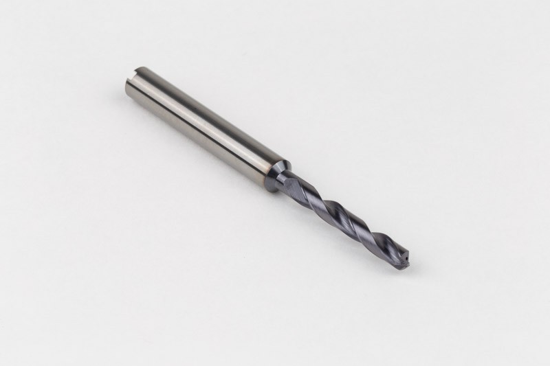

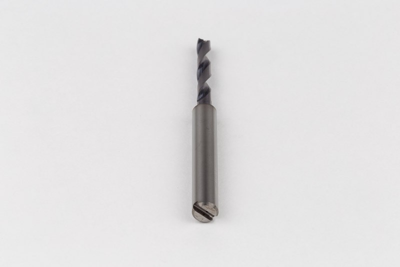

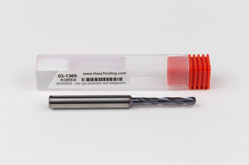

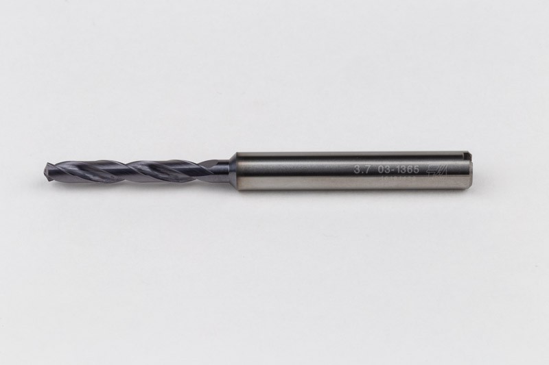

3,7 mm Ø hardmetalen boor, 6 mm schacht x 140° hoekpunt x 27° helix, 5XD, 2 groef, met titaan-aluminium-nitride gecoat, koeling door de spil
Werkstuk #: 03-1365
DRILL CARB 5XD TSC 3.7MM
Prijs: 45.95 ( / eenheid)
Prijs: 623.95 ( / eenheid)
Prijs: 185.95 ( / eenheid)
Prijs: 24.95 ( / eenheid)
Prijs: 112.95 ( / eenheid)
Prijs: 261.95 ( / eenheid)
32.97
TECHNISCHE DOCUMENTEN
  • Snelheden en aanvoeren
ISO-MATERIAALTABEL
P - STAAL
M - ROESTVRIJ STAAL
K - GIETIJZER
N - ALUMINIUM EN NON-FERRO
S - HOGE TEMPERATUUR LEGERING
H - GEHARDE METALEN
- PRIMAIR WERKSTUKMATERIAAL
- SECUNDAIR WERKSTUKMATERIAAL
Meetsysteem Metrisch - ISO
Type boor Decimaal
[D1] Boordiameter 3,7 mm
Primair werkstukmateriaal K-Gietijzer, P - Staal
Secundair werkstukmateriaal H - Geharde materialen, M - Roestvrij staal
Materiaal Hardmetaal
[ØDMM] Schachtdiameter 6,0 mm
[LU] Bruikbare lengte 23,0 mm
[LCF] Groeflengte 28,0 mm
[PL] Puntlengte 0,67 mm
[OAL] Totale lengte 103,0 mm
[NOF] Aantal groeven 2
[SIG°] hoekpunt 140
[FHA°] Helixhoek 27
Lengte/diameter 5 X DIEPTE
Tolerantie gat m7
Snijrichting Rechts
Koeling door de spil Ja
Gewicht 0,1 lbs \ 0,1 kg
Land van herkomst Zuid-Korea
