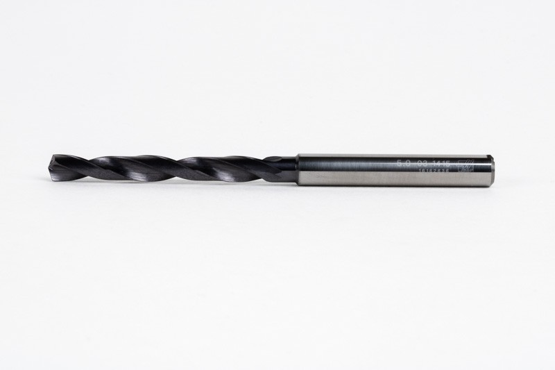

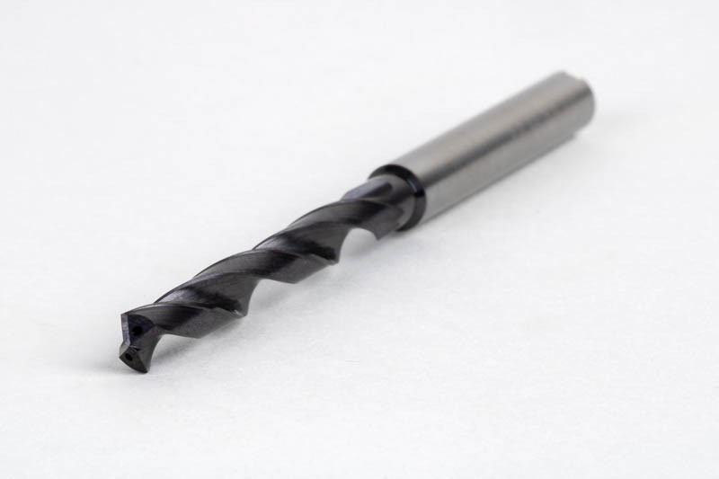

5 mm Ø RVS hardmetalen boor, 6 mm schacht x 140° hoekpunt x 26° helix, 5XD, 2 groef, met titaan-aluminium-nitride gecoat, koeling door de spil
Werkstuk #: 03-1415
DRILL CARB 5XD SS TSC 5.0MM

Meetsysteem Metrisch - ISO
Type boor Decimaal
[D1] Boordiameter 5,0 mm
Primair werkstukmateriaal M - Roestvrij staal, P - Staal, N - Aluminium
Materiaal Hardmetaal
[ØDMM] Schachtdiameter 6,0 mm
[LU] Bruikbare lengte 35,0 mm
[LCF] Groeflengte 44,0 mm
[PL] Puntlengte 0,91 mm
[OAL] Totale lengte 82,0 mm
[NOF] Aantal groeven 2
[SIG°] hoekpunt 140
[FHA°] Helixhoek 26
Lengte/diameter 5 X DIEPTE
Tolerantie gat m7
Snijrichting Rechts
Koeling door de spil Ja
Gewicht 0,1 lbs \ 0,1 kg
Land van herkomst Zuid-Korea
