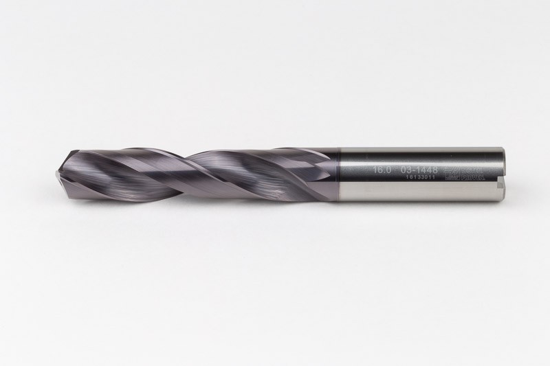

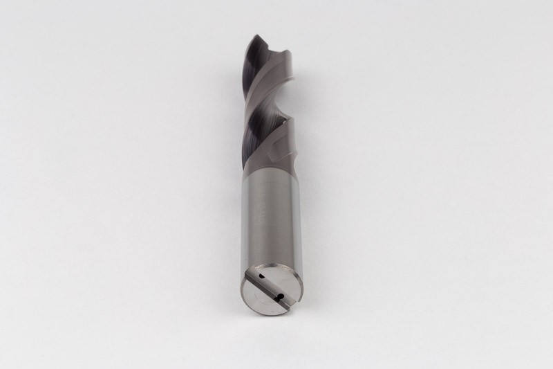

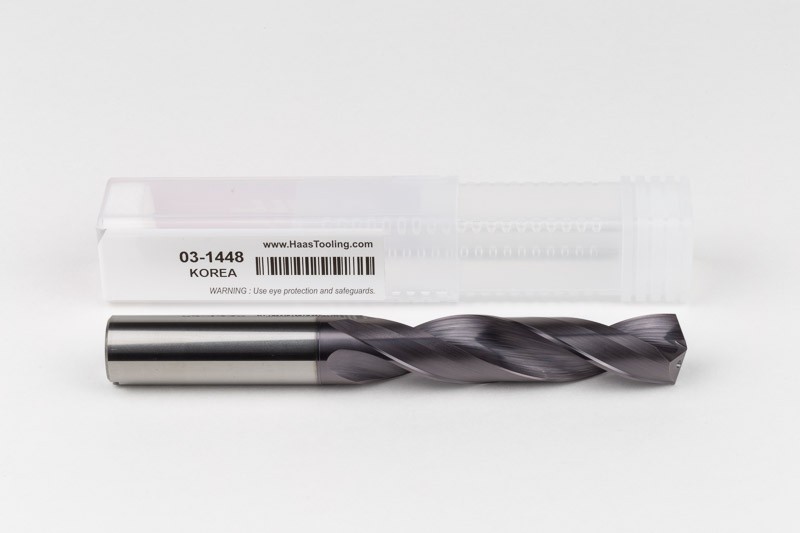

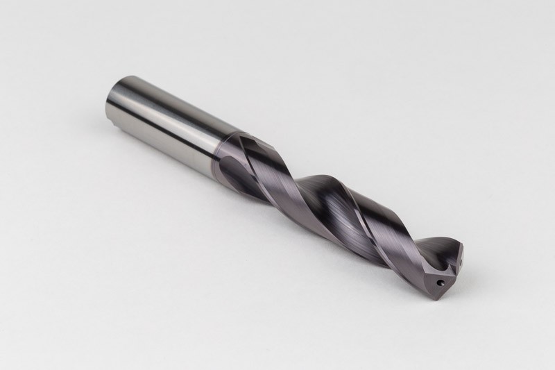

15,2 mm Ø RVS hardmetalen boor, 16 mm schacht x 140° hoekpunt x 29° helix, 5XD, 2 groef, met titaan-aluminium-nitride gecoat, koeling door de spil
Werkstuk #: 03-1446
DRILL CARB 5XD SS TSC 15.2MM
Prijs: 137.95 ( / eenheid)
Prijs: 2073.95 ( / eenheid)
Prijs: 617.95 ( / eenheid)
Prijs: 82.95 ( / eenheid)
Prijs: 373.95 ( / eenheid)
Prijs: 870.95 ( / eenheid)
124.97
TECHNISCHE DOCUMENTEN
  • Snelheden en aanvoeren
ISO-MATERIAALTABEL
P - STAAL
M - ROESTVRIJ STAAL
K - GIETIJZER
N - ALUMINIUM EN NON-FERRO
S - HOGE TEMPERATUUR LEGERING
H - GEHARDE METALEN
- PRIMAIR WERKSTUKMATERIAAL
- SECUNDAIR WERKSTUKMATERIAAL
Meetsysteem Metrisch - ISO
Type boor Decimaal
[D1] Boordiameter 15,2 mm
Primair werkstukmateriaal P - Staal, M - Roestvrij staal, N - Aluminium
Materiaal Hardmetaal
[ØDMM] Schachtdiameter 16,0 mm
[LU] Bruikbare lengte 63,0 mm
[LCF] Groeflengte 83,0 mm
[PL] Puntlengte 2,82 mm
[OAL] Totale lengte 133,0 mm
[NOF] Aantal groeven 2
[SIG°] hoekpunt 140
[FHA°] Helixhoek 29
Lengte/diameter 5 X DIEPTE
Tolerantie gat m7
Snijrichting Rechts
Koeling door de spil Ja
Gewicht 0,5 lbs \ 0,2 kg
Land van herkomst Zuid-Korea
