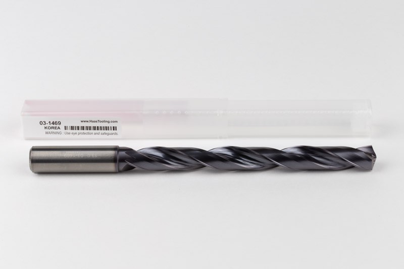

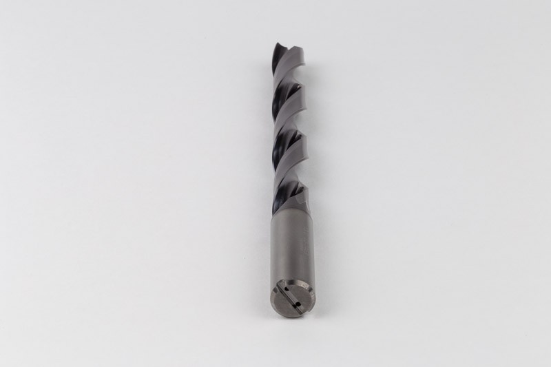

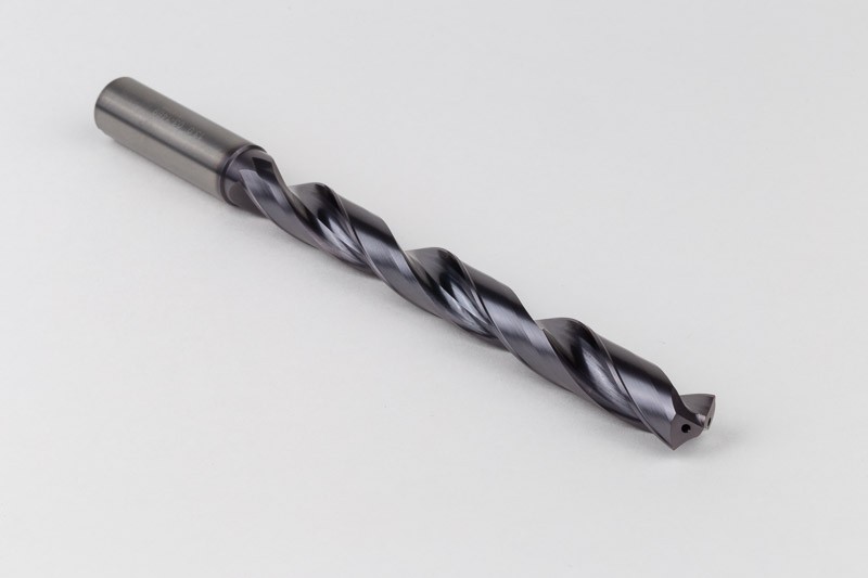

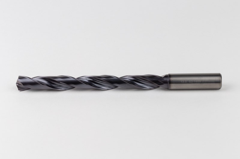

12,5 mm Ø hardmetalen boor, 14 mm schacht x 140° hoekpunt x 27° helix, 8XD, 2 groef, met titaan-aluminium-nitride gecoat, koeling door de spil
Werkstuk #: 03-1468
DRILL CARB 8XD TSC 12.5MM
Prijs: 177.95 ( / eenheid)
Prijs: 2648.95 ( / eenheid)
Prijs: 788.95 ( / eenheid)
Prijs: 105.95 ( / eenheid)
Prijs: 476.95 ( / eenheid)
Prijs: 1112.95 ( / eenheid)
133.97
TECHNISCHE DOCUMENTEN
  • Snelheden en aanvoeren
ISO-MATERIAALTABEL
P - STAAL
M - ROESTVRIJ STAAL
K - GIETIJZER
N - ALUMINIUM EN NON-FERRO
S - HOGE TEMPERATUUR LEGERING
H - GEHARDE METALEN
- PRIMAIR WERKSTUKMATERIAAL
- SECUNDAIR WERKSTUKMATERIAAL
Meetsysteem Metrisch - ISO
Type boor Decimaal
[D1] Boordiameter 12,5 mm
Secundair werkstukmateriaal M - Roestvrij staal, H - Geharde materialen
Materiaal Hardmetaal
[ØDMM] Schachtdiameter 14,0 mm
[LU] Bruikbare lengte 112,0 mm
[LCF] Groeflengte 133,0 mm
[PL] Puntlengte 2,27 mm
[OAL] Totale lengte 162,0 mm
[NOF] Aantal groeven 2
[SIG°] hoekpunt 140
[FHA°] Helixhoek 27
Lengte/diameter 8 X DIEPTE
Tolerantie gat m7
Snijrichting Rechts
Koeling door de spil Ja
Gewicht 0,4 lbs \ 0,2 kg
Land van herkomst Zuid-Korea
