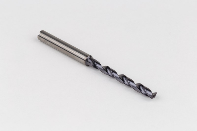

4,5 mm Ø RVS hardmetalen boor, 6 mm schacht x 140° hoekpunt x 32° helix, 8XD, 2 groef, met titaan-aluminium-nitride gecoat, koeling door de spil
Werkstuk #: 03-1479
DRILL CARB 8XD SS TSC 4.5MM
Prijs: 80.95 ( / eenheid)
Prijs: 1098.95 ( / eenheid)
Prijs: 326.95 ( / eenheid)
Prijs: 43.95 ( / eenheid)
Prijs: 197.95 ( / eenheid)
Prijs: 461.95 ( / eenheid)
72.97
TECHNISCHE DOCUMENTEN
  • Snelheden en aanvoeren
ISO-MATERIAALTABEL
P - STAAL
M - ROESTVRIJ STAAL
K - GIETIJZER
N - ALUMINIUM EN NON-FERRO
S - HOGE TEMPERATUUR LEGERING
H - GEHARDE METALEN
- PRIMAIR WERKSTUKMATERIAAL
- SECUNDAIR WERKSTUKMATERIAAL
Meetsysteem Metrisch - ISO
Type boor Decimaal
[D1] Boordiameter 4,5 mm
Primair werkstukmateriaal N - Aluminium, M - Roestvrij staal, P - Staal
Materiaal Hardmetaal
[ØDMM] Schachtdiameter 6,0 mm
[LU] Bruikbare lengte 36,0 mm
[LCF] Groeflengte 43,0 mm
[PL] Puntlengte 0,82 mm
[OAL] Totale lengte 81,0 mm
[NOF] Aantal groeven 2
[SIG°] hoekpunt 140
[FHA°] Helixhoek 32
Lengte/diameter 8 X DIEPTE
Tolerantie gat m7
Snijrichting Rechts
Koeling door de spil Ja
Gewicht 0,1 lbs \ 0,1 kg
Land van herkomst Zuid-Korea
