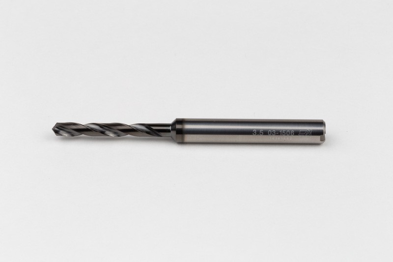

Ø 3,5 mm hardmetalen boor, schacht 6 mm x hoek 118° x helix 26°, 5 x D, 2 groeven, met DLC-coating, koeling door de spil
Werkstuk #: 03-1506
DRILL CARB 5XD ALUM DLC TSC 3.5MM
Prijs: 66.95 ( / eenheid)
Prijs: 773.95 ( / eenheid)
Prijs: 230.95 ( / eenheid)
Prijs: 30.95 ( / eenheid)
Prijs: 139.95 ( / eenheid)
Prijs: 324.95 ( / eenheid)
50.97
TECHNISCHE DOCUMENTEN
  • Snelheden en aanvoeren
ISO-MATERIAALTABEL
P - STAAL
M - ROESTVRIJ STAAL
K - GIETIJZER
N - ALUMINIUM EN NON-FERRO
S - HOGE TEMPERATUUR LEGERING
H - GEHARDE METALEN
- PRIMAIR WERKSTUKMATERIAAL
- SECUNDAIR WERKSTUKMATERIAAL
Meetsysteem Metrisch - ISO
Type boor Decimaal
[D1] Boordiameter 3,5 mm
Materiaal Hardmetaal
Coating DLC-Diamant-achtige koolstof
[ØDMM] Schachtdiameter 6,0 mm
[LU] Bruikbare lengte 23,0 mm
[LCF] Groeflengte 28,0 mm
[PL] Puntlengte 0,64 mm
[OAL] Totale lengte 66,0 mm
[NOF] Aantal groeven 2
[SIG°] hoekpunt 118
[FHA°] Helixhoek 26
Lengte/diameter 5 X DIEPTE
Tolerantie gat m7
Snijrichting Rechts
Koeling door de spil Ja
Gewicht 0,1 lbs \ 0,1 kg
Land van herkomst Zuid-Korea
