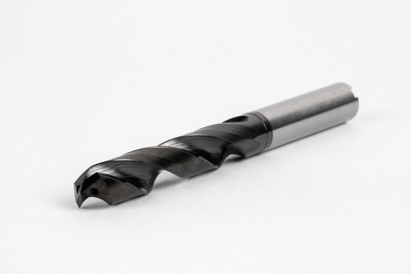

11 mm Ø hardmetalen boor, 12 mm schacht x 118° hoekpunt x 28° helix, 5XD, 2 groef, met diamantachtige koolstof gecoat, koeling door de spil
Werkstuk #: 03-1532
DRILL CARB 5XD ALUM DLC TSC 11.0MM

Meetsysteem Metrisch - ISO
Type boor Decimaal
[D1] Boordiameter 11,0 mm
Materiaal Hardmetaal
Coating DLC-Diamant-achtige koolstof
[ØDMM] Schachtdiameter 12,0 mm
[LU] Bruikbare lengte 56,0 mm
[LCF] Groeflengte 71,0 mm
[PL] Puntlengte 2,0 mm
[OAL] Totale lengte 118,0 mm
[NOF] Aantal groeven 2
[SIG°] hoekpunt 118
[FHA°] Helixhoek 28
Lengte/diameter 5 X DIEPTE
Tolerantie gat m7
Snijrichting Rechts
Koeling door de spil Ja
Gewicht 0,2 lbs \ 0,1 kg
Land van herkomst Zuid-Korea
