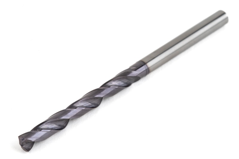

3/16" Ø Hardmetalen boor, 3/16" schacht x 140° boorpunthoek x 30° helix, 5XD, 2 groeven, TiAlN-gecoat
Werkstuk #: 03-2919
SC D 2FL 3/16x3/16x1.732x3.228 TiALN
Prijs: 29.95 ( / eenheid)
20.97
Technische Documenten
  • 3D-model (ZIP)
  • Snelheden en aanvoeren
ISO-MATERIAALTABEL
P - STAAL
M - ROESTVRIJ STAAL
K - GIETIJZER
N - ALUMINIUM EN NON-FERRO
S - HOGE TEMPERATUUR LEGERING
H - GEHARDE METALEN
- PRIMAIR WERKSTUKMATERIAAL
- SECUNDAIR WERKSTUKMATERIAAL
Meetsysteem Inch - ANSI
Type boor Fractie
[D1] Boordiameter 0,1875 inch \ 3/16"
Primair werkstukmateriaal K-Gietijzer, P - Staal
Secundair werkstukmateriaal M - Roestvrij staal
Materiaal Hardmetaal
[ØDMM] Schachtdiameter 0,1875 inch
[LU] Bruikbare lengte 1,378 inch
[LCF] Groeflengte 1,732 in
[PL] Puntlengte 0,03 inch
[OAL] Totale lengte 3,228
[NOF] Aantal groeven 2
[SIG°] hoekpunt 140
[FHA°] Helixhoek 30
Lengte/diameter 5 X DIEPTE
Tolerantie gat h7
Snijrichting Rechts
Koeling door de spil Nr.
Gewicht 0,1 lbs \ 0,1 kg
Land van herkomst Zuid-Korea
