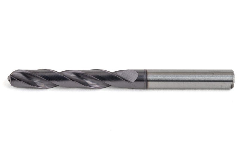

7/16" Ø Hardmetalen boor, 7/16" schacht x 140° boorpunthoek x 30° helix, 8XD, 2 groeven, TiAlN-gecoat, koeling door de spil
Werkstuk #: 03-2941
SC D 2FL 7/16x7/16x4.488x6.378 TiALN,TSC
Prijs: 188.95 ( / eenheid)
151.97
Technische Documenten
  • 3D-model (ZIP)
  • Snelheden en aanvoeren
ISO-MATERIAALTABEL
P - STAAL
M - ROESTVRIJ STAAL
K - GIETIJZER
N - ALUMINIUM EN NON-FERRO
S - HOGE TEMPERATUUR LEGERING
H - GEHARDE METALEN
- PRIMAIR WERKSTUKMATERIAAL
- SECUNDAIR WERKSTUKMATERIAAL
Meetsysteem Inch - ANSI
Type boor Fractie
[D1] Boordiameter 0,4375 inch \ 7/16"
Primair werkstukmateriaal K-Gietijzer, P - Staal
Secundair werkstukmateriaal M - Roestvrij staal, H - Geharde materialen
Materiaal Hardmetaal
[ØDMM] Schachtdiameter 0,4375 inch
[LU] Bruikbare lengte 3,78 inch
[LCF] Groeflengte 4,488 inch
[PL] Puntlengte 0,08 inch
[OAL] Totale lengte 6,378
[NOF] Aantal groeven 2
[SIG°] hoekpunt 140
[FHA°] Helixhoek 30
Lengte/diameter 8 X DIEPTE
Tolerantie gat h7
Snijrichting Rechts
Koeling door de spil Ja
Gewicht 0,3 lbs \ 0,1 kg
Land van herkomst Zuid-Korea
