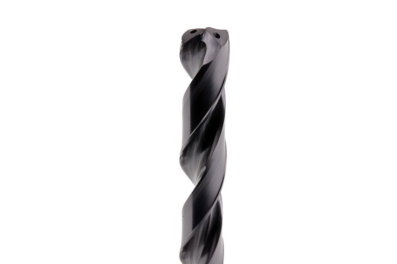

1/2" Ø Hardmetalen boor, 1/2" schacht x 140° boorpunthoek x 30° helix, 8XD, 2 groeven, TiAlN-gecoat, koeling door de spil
Werkstuk #: 03-2942
SC D 2FL 1/2x1/2x5.236x7.008 TiALN, TSC

Type boor Fractie
[D1] Boordiameter 0,5 inch \ 1/2"
Secundair werkstukmateriaal M - Roestvrij staal, H - Geharde materialen
Materiaal Hardmetaal
[ØDMM] Schachtdiameter 0,5 inch
[LU] Bruikbare lengte 4,409 inch
[LCF] Groeflengte 5,236 inch
[PL] Puntlengte 0,09 inch
[OAL] Totale lengte 7,008
[NOF] Aantal groeven 2
[SIG°] hoekpunt 140
[FHA°] Helixhoek 30
Lengte/diameter 8 X DIEPTE
Tolerantie gat h7
Snijrichting Rechts
Koeling door de spil Ja
Gewicht 0,5 lbs \ 0,2 kg
Land van herkomst Zuid-Korea
