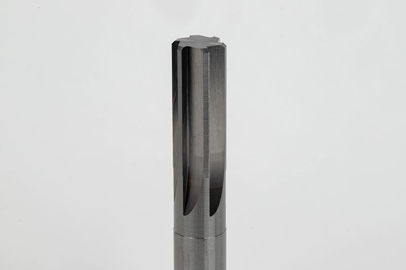

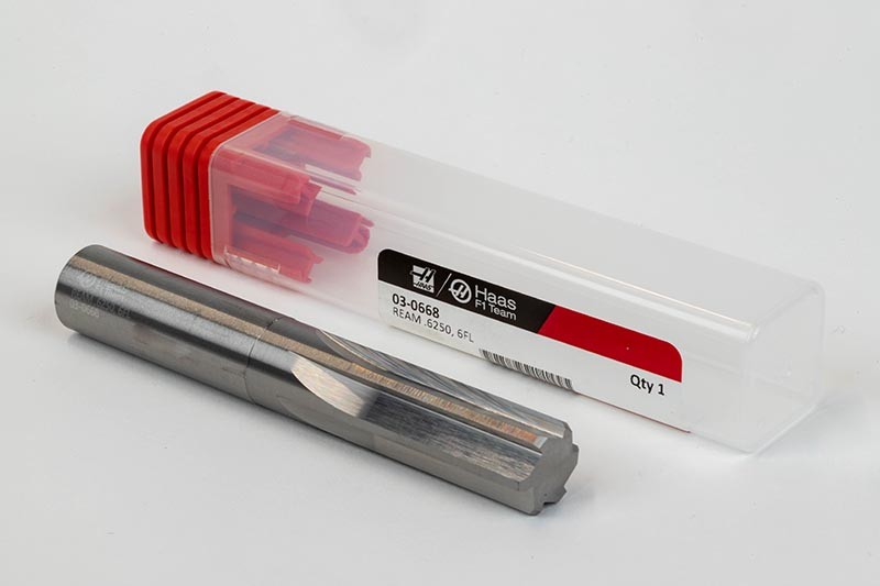

0,6250" Ø rechte spaangroef hardmetaal ruimer, 0,6250" schacht x 45° afschuinhoek, 6 groeven, rechtsdraaiend
Werkstuk #: 03-0668
REAMER SF RHC .6250" CARBIDE
Prijs: 162.95 ( / eenheid)
105.97
Technische Documenten
  • 3D-model (ZIP)
  • Technische details
  • SNELHEDEN EN TOEVOER
ISO-MATERIAALTABEL
P - STAAL
M - ROESTVRIJ STAAL
K - GIETIJZER
N - ALUMINIUM EN NON-FERRO
S - HOGE TEMPERATUUR LEGERING
H - GEHARDE METALEN
- PRIMAIR WERKSTUKMATERIAAL
- SECUNDAIR WERKSTUKMATERIAAL
Meetsysteem Inch - ANSI
Primair werkstukmateriaal P - Staal, M - Roestvrij staal, K-Gietijzer, N - Aluminium, S - Hoge temperatuur legering, H - Gehard staal
Groeftype Rechte spaangroef
[ØDC] Snijdiameter 0,6250 inch
[ØDMM] Schachtdiameter 0,6250 inch
[ØN] Halsdiameter 0,615 inch
[LU] Bruikbare lengte 2,25 inch
[LN] Halslengte 0,75 inch
[LCF] Groeflengte 1,5 inch
[OAL] Totale lengte 4,0 inch
[NOF] Aantal groeven 6
[CHW\RE] Afschuining \ Afmeting van de radius 0,038 inch
[SIG°] Afschuiningshoek 45 DEG
Tolerantie gat +0,0003/-0,0000 inch
Tolerantie schacht +0,0/-0,0005 inch
Snijrichting Rechts
Koeling door de spil Nr.
Gewicht 0,8 lbs \ 0,3 kg
Land van herkomst VS
