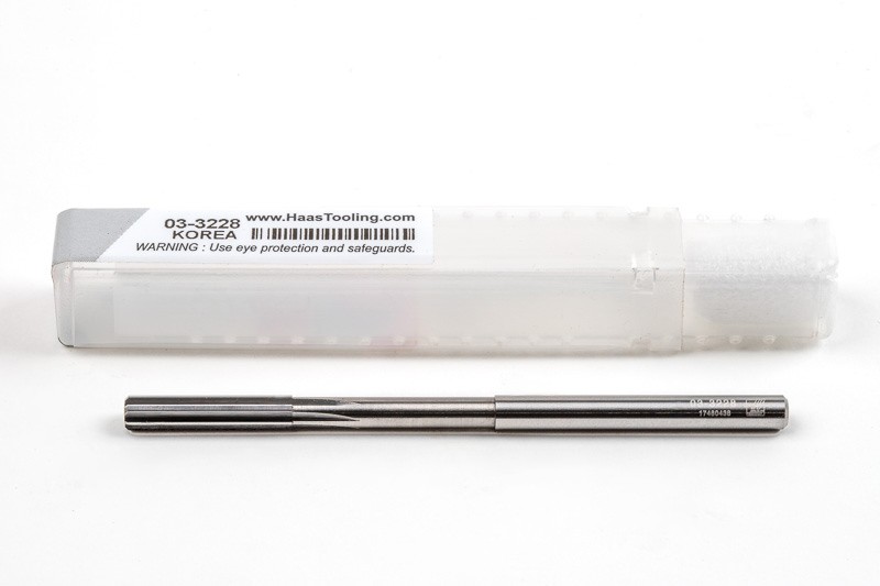

4,000 mm Ø hardmetaal ruimer met rechte spaangroef , 4,000 mm schacht x 45° afschuiningshoek, 6 groeven, rechtsdraaiend
Werkstuk #: 03-3228
REAMER SF RHC 4.0mm CARBIDE

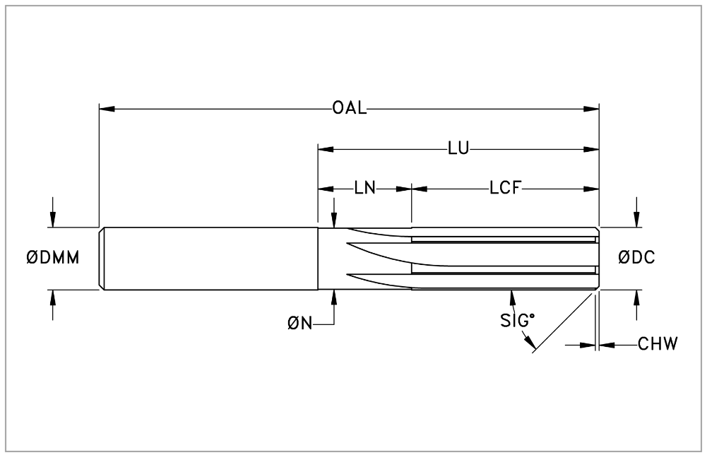

Meetsysteem Metrisch - ISO
Primair werkstukmateriaal K-Gietijzer, P - Staal
Secundair werkstukmateriaal M - Roestvrij staal, N - Aluminium
Groeftype Rechte spaangroef
[ØDC] Snijdiameter 4,0 mm
[ØDMM] Schachtdiameter 4,0 mm
[ØN] Halsdiameter 3,6 mm
[LU] Bruikbare lengte 42,0 mm
[LN] Halslengte 23,0 mm
[LCF] Groeflengte 19,0 mm
[OAL] Totale lengte 75,0 mm
[NOF] Aantal groeven 6
[SIG°] Afschuiningshoek 45 DEG
Tolerantie gat +0,12/-0,000 mm
Tolerantie schacht +0,0/-0,008 mm
Snijrichting Rechts
Koeling door de spil Nr.
Gewicht 0,1 lbs \ 0,1 kg
