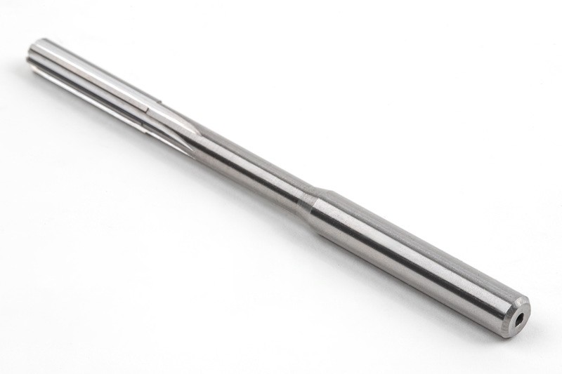

5,000 mm Ø hardmetaal ruimer met rechte spaangroef , 6,000 mm schacht x 45° afschuiningshoek, 6 groeven, rechtsdraaiend

Meetsysteem Metrisch - ISO
Secundair werkstukmateriaal N - Aluminium, M - Roestvrij staal

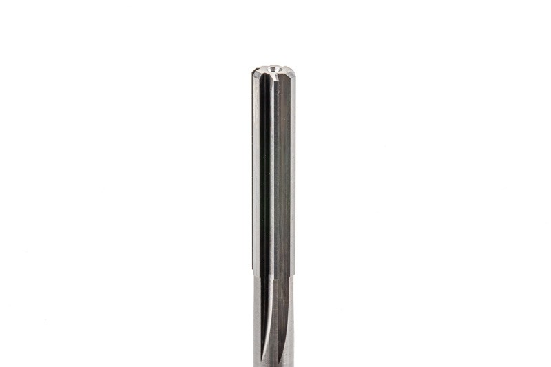

Groeftype Rechte spaangroef
[ØDC] Snijdiameter 5,0 mm
[ØDMM] Schachtdiameter 6,0 mm
[ØN] Halsdiameter 4,6 mm
[LU] Bruikbare lengte 51,0 mm
[LN] Halslengte 28,0 mm
[LCF] Groeflengte 23,0 mm
[OAL] Totale lengte 86,0 mm
[NOF] Aantal groeven 6
[SIG°] Afschuiningshoek 45 DEG
Tolerantie gat +0,12/-0,000 mm
Tolerantie schacht +0,0/-0,009 mm
Snijrichting Rechts
Koeling door de spil Nr.
Gewicht 0,1 lbs \ 0,1 kg
Land van herkomst Zuid-Korea
