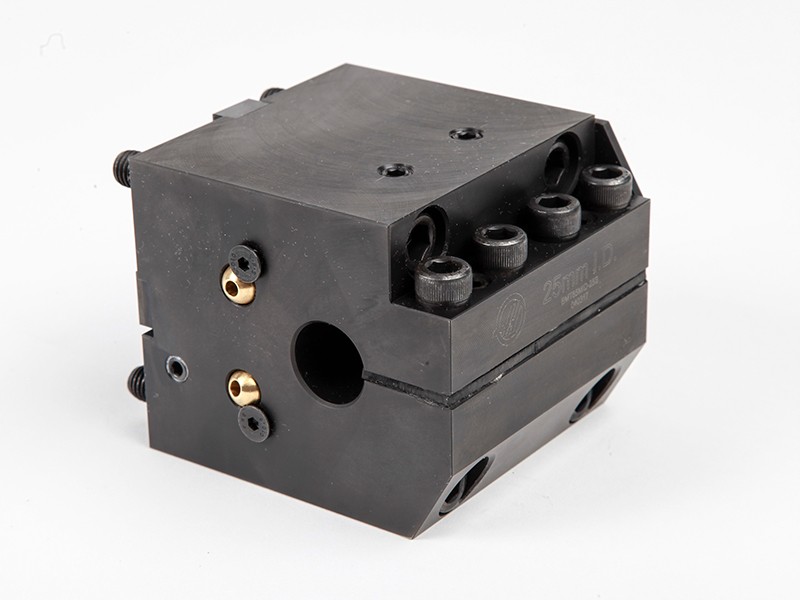

BMT65, 25 mm Ø interne (binnendiameter) gespleten statische draaihouder
Werkstuk #: 04-0097
BMT65MID-25S
Prijs: 519.95 ( / eenheid)
Prijs: 11248.95 ( / eenheid)
Prijs: 3347.95 ( / eenheid)
Prijs: 449.95 ( / eenheid)
Prijs: 2024.95 ( / eenheid)
Prijs: 4724.95 ( / eenheid)
467.97
Deze op een basis gemonteerde (BMT65) gereedschapshouder is geschikt voor draaimachines uit de ST-20, ST-25, ST-28, ST-30, ST-35 en DS-30-serie van Haas met BMT65-revolvers.
Technische Documenten
  • 3D-model (ZIP)
Meetsysteem Metrisch - ISO
Machinemodellen ST-35LY, ST-28Y, ST-35, ST-35Y, DS-30, ST-25, ST-28L, ST-25L, ST-25LY, ST-28, ST-30, ST-20Y, ST-35L, ST-30Y, ST-30LY, ST-30L, ST-20L, DS-30Y, ST-20, ST-28LY, ST-20LY, ST-25Y
Revolverposities 12-posities, 24-posities
Gereedschapshouderserie BMT65
Gereedschapshoudertype Intern draaien
[S] Gereedschapschacht afmeting 25,0 mm
[H] Hoogte 72,0 mm
[BH] Hoogte van het object 115,0 mm
[OAL] Totale lengte 106,0 mm
[OAW] Totale breedte 96,0 mm
[OAH] Totale hoogte 120,0 mm
[a] Afmeting 70,0 mm
[b] Afmeting 73,0 mm
Schroefdraad [TP1] M12x1,75
Gewicht 11,2 lbs / 5,1 kg
Land van herkomst VS
