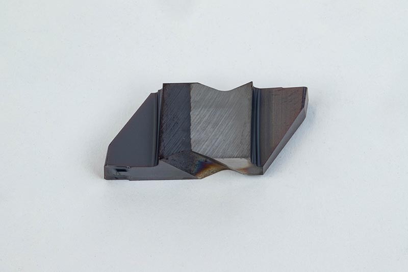

HNG4189RK, Haas Notch-groefsteekwisselplaat, rechtshandig, maat 4, kwaliteit HU25 - Pakket van 5
Werkstuk #: 02-0618
HNG4189RK HU25
Prijs: 89.95 ( / eenheid)
Prijs: 2123.95 ( / eenheid)
Prijs: 632.95 ( / eenheid)
Prijs: 84.95 ( / eenheid)
Prijs: 399.95 ( / eenheid)
Prijs: 891.95 ( / eenheid)
TECHNISCHE DOCUMENTEN
  • Technische details
  • 3D-model (ZIP)
  • SNELHEDEN EN TOEVOER
ISO-MATERIAALTABEL
P - STAAL
M - ROESTVRIJ STAAL
K - GIETIJZER
N - ALUMINIUM EN NON-FERRO
S - HOGE TEMPERATUUR LEGERING
H - GEHARDE METALEN
- PRIMAIR WERKSTUKMATERIAAL
- SECUNDAIR WERKSTUKMATERIAAL
Spaanbreker K – Standaard spaancontrole
Klemtype HN - Haas Notch
[RE] Hoekradius 0,023 inch/0,57 mm
Land van herkomst VS
[CW] Snijbreedte 0,189 inch/4,8 mm
Kwaliteit HU25
Hand van wisselplaat Rechts
[h] Hoogte wisselplaat 0,453 inch/11,51 mm
Materiaal Hardmetaal
Wisselplaatoriëntatie Extern
Wisselplaatafmeting 4
Wisselplaattype Groefsteken, Profilering
[W1] Breedte wisselplaat 0,255 inch/6,48 mm
[ap] Maximale snijdiepte 0,115 inch/2,92 mm
Primair werkstukmateriaal M - Roestvrij staal, S - Hoge temperatuur legering, P - Staal
Secundair werkstukmateriaal H - Geharde materialen, K-Gietijzer, N - Aluminium
[T-MAX] Maximale diepte 0,25 inch/6,35 mm
Gewicht 0,1 lbs \ 0,1 kg
